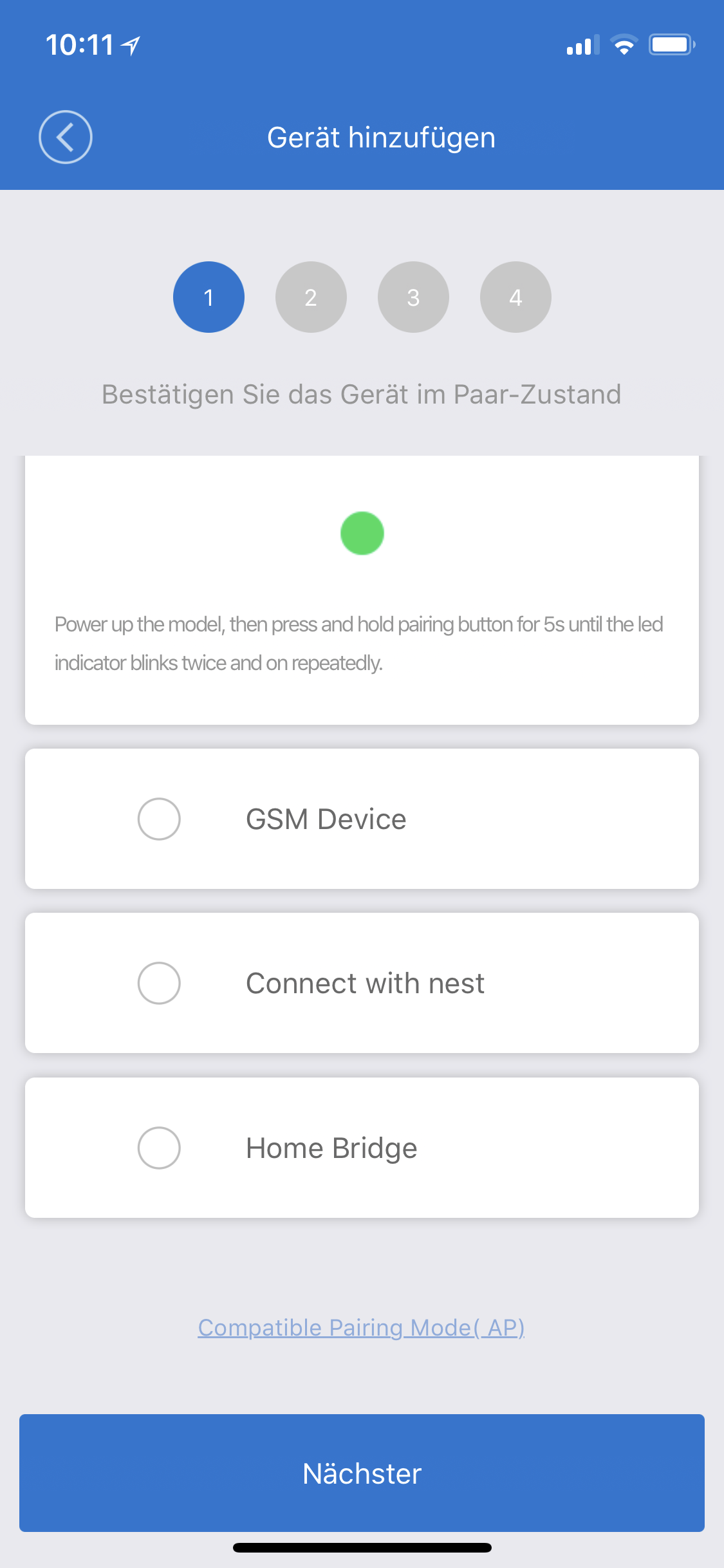

- Deine Sonoff Basics müssen mit der EWelink eingerichtet sein und über die EWelink app steuerbar sein

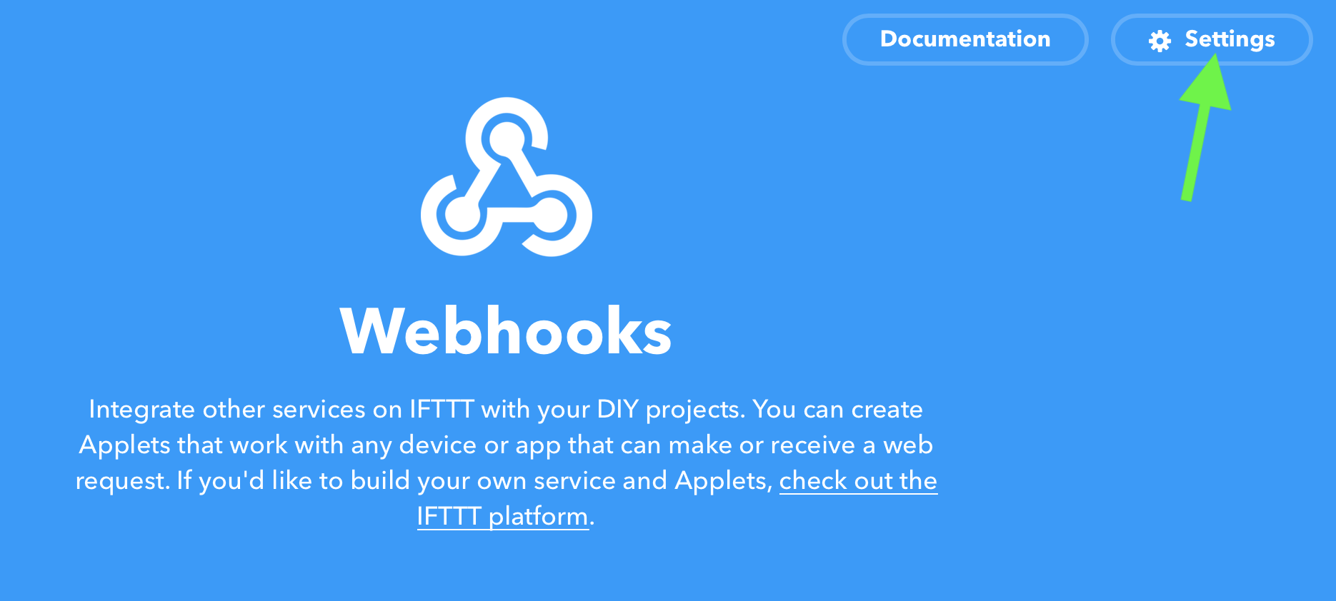

Bei IFTTT anmelden: https://ifttt.com
Suche nach Service Webhook -> gehe zu Settings
Dann kommt folgender Screen:
Der code im Rot Markierten Bereich rauskopieren und speichern, diesen brauchst du dann für die config.json vo, ifttt plugin

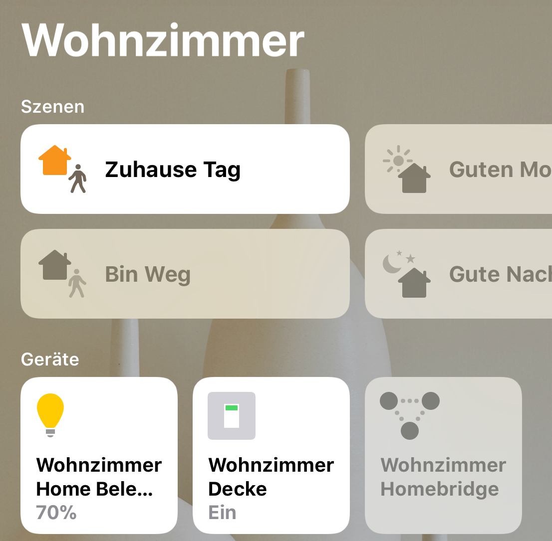

Geht nun in euer Homekit und verbindet Homebridge mit Homekit über den angezeigten Homekit Code
nun sollte euer Homekit einen Schalter mit dem Namen Wohnzimmer Decke anzeigen, welchen Ihr schalten könnt.
