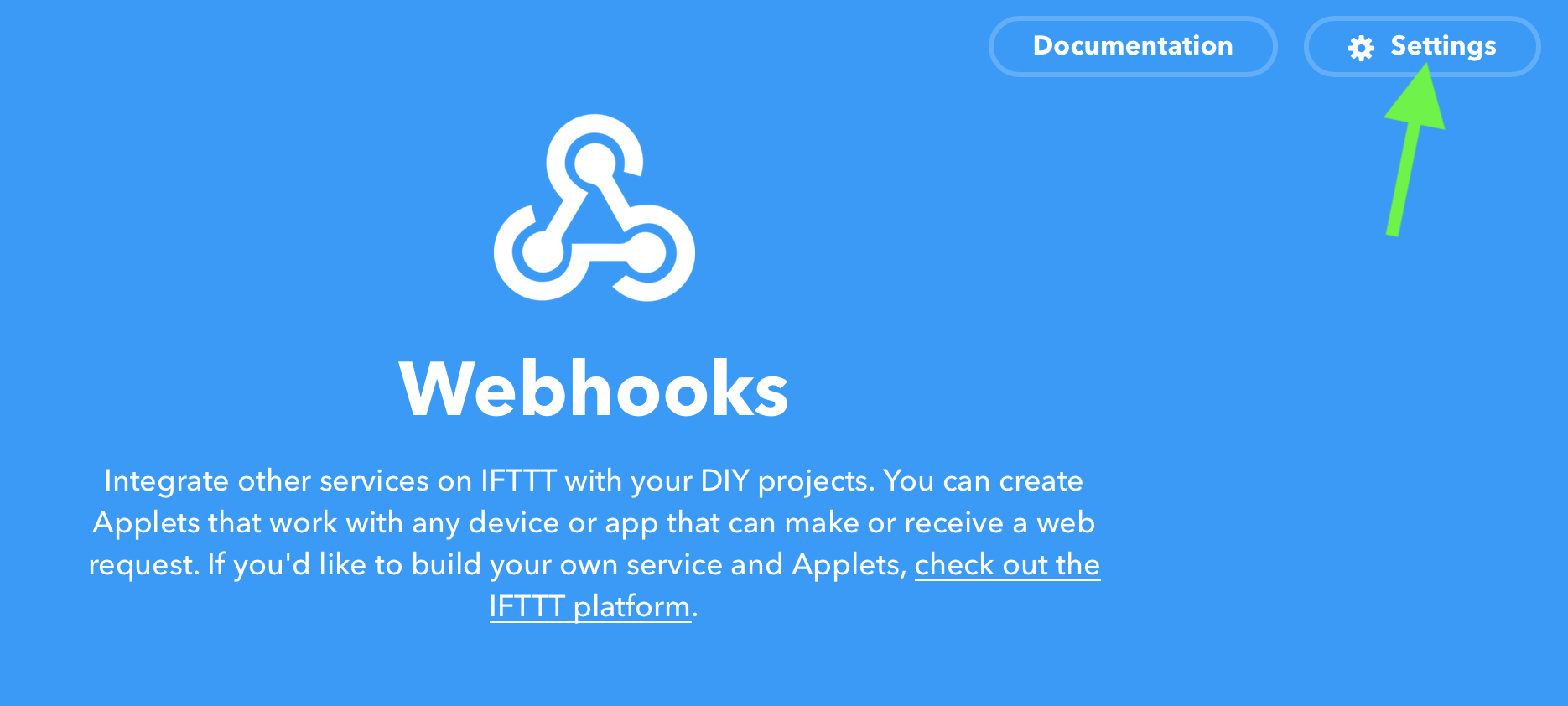

Bei IFTTT anmelden: https://ifttt.com

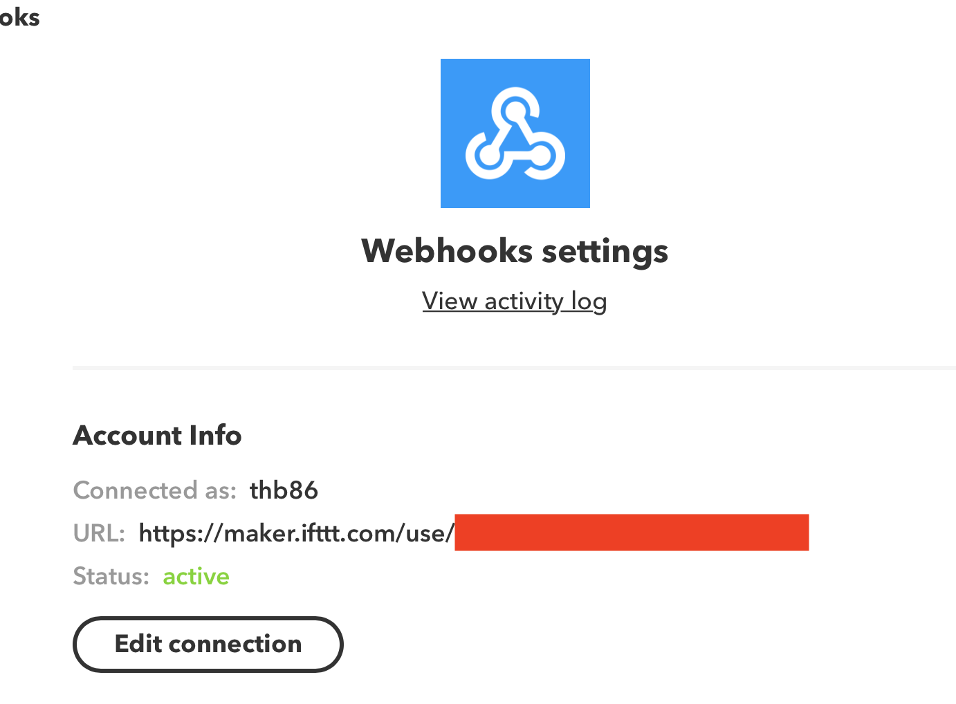

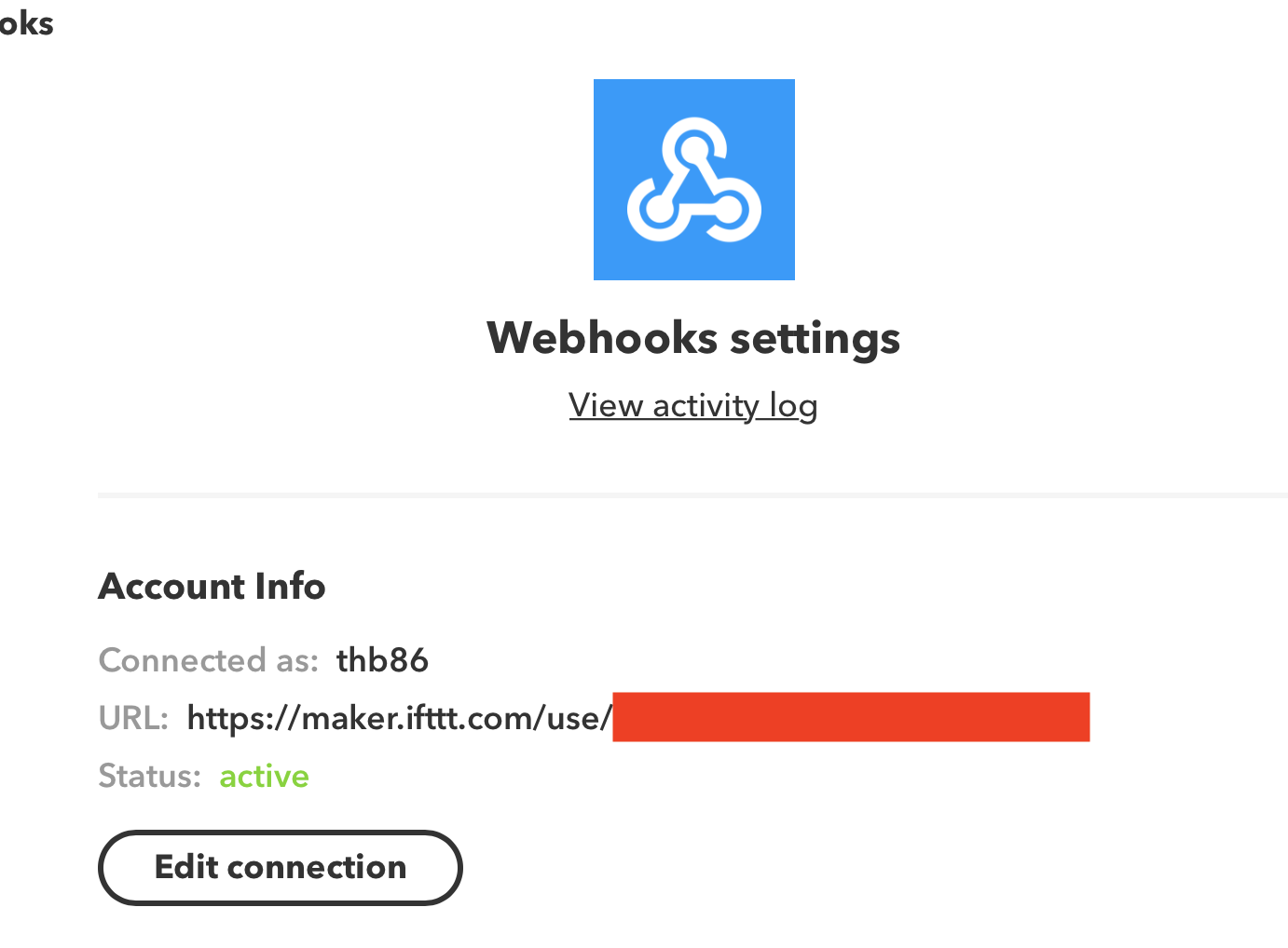

Suche nach Service Webhook -> gehe zu Settings
Dann kommt folgender Screen:
Der code im Rot Markierten Bereich rauskopieren und speichern, diesen brauchst du dann für die config.json vo, ifttt plugin

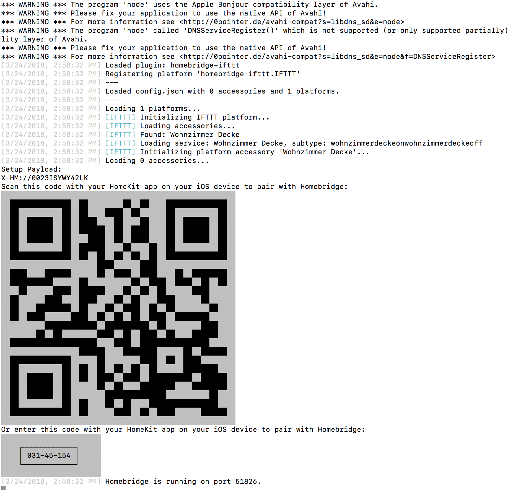

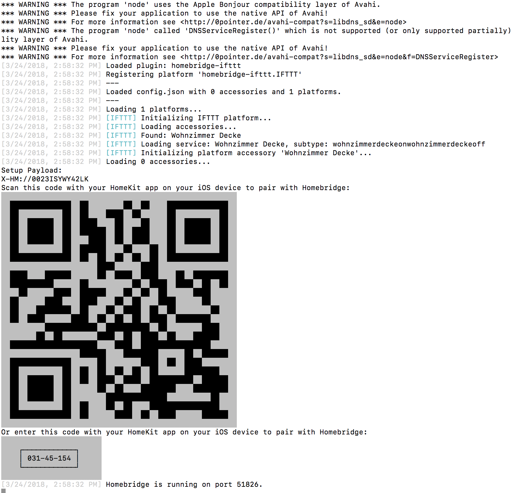

jetzt startet ihr Homebridge mit dem Befehl
wenn alles richtig funktioniert hat sollte euer terminal folgendes anzeigen

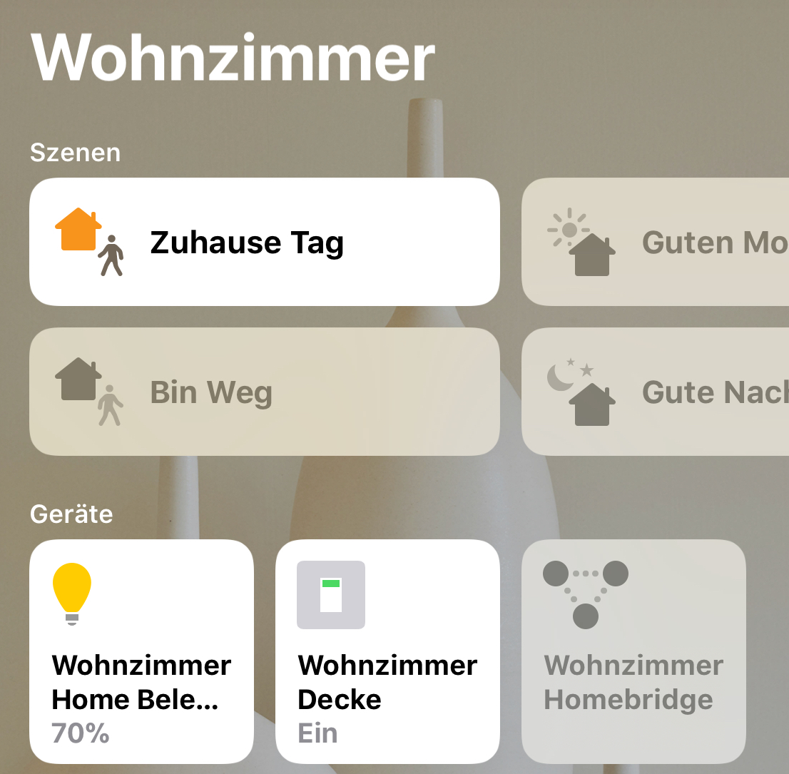

Geht nun in euer Homekit und verbindet Homebridge mit Homekit über den angezeigten Homekit Code
nun sollte euer Homekit einen Schalter mit dem Namen Wohnzimmer Decke anzeigen, welchen Ihr schalten könnt.
Wie bereits anfangs erwähnt habt ihr eine Verzögerung vom schalten in der App bis zum ausführen von 3-5 Sekunden
