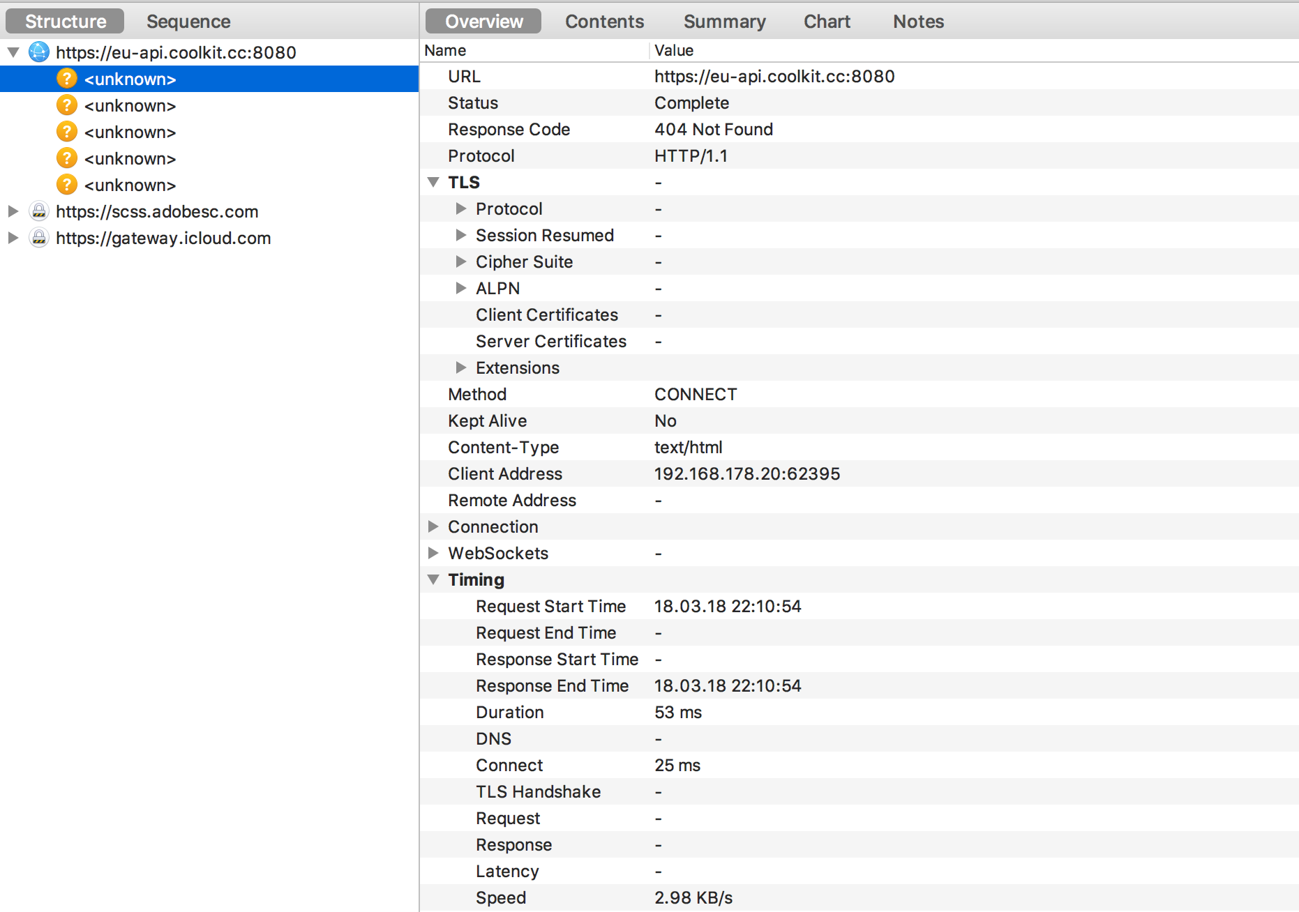

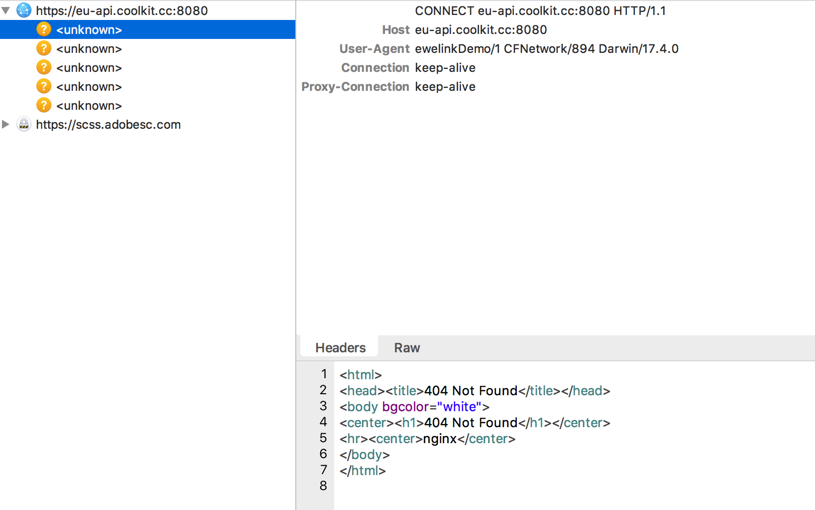

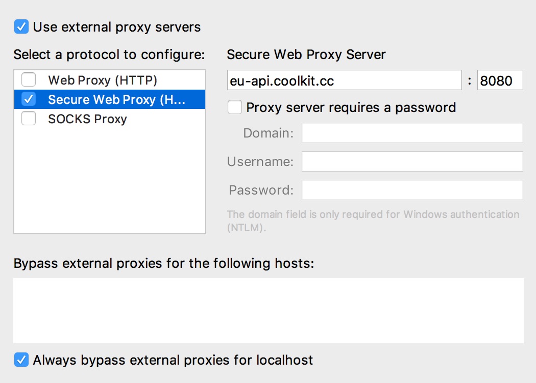

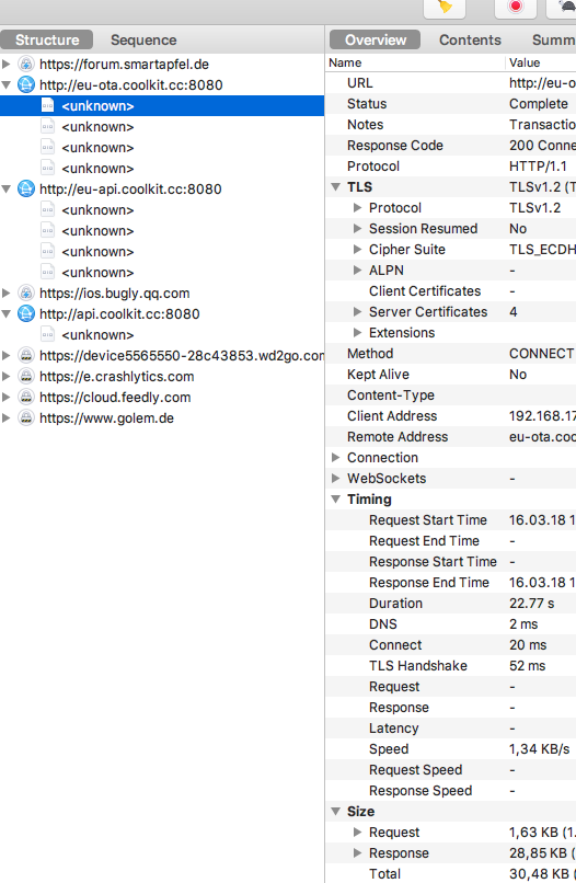

Hier die Screenshots
homebridge-ewelink

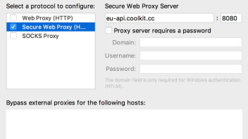

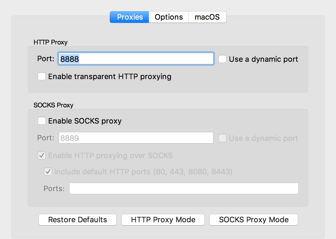

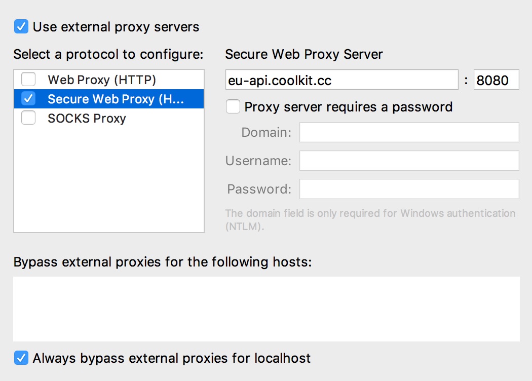

Wo gibst du die proxy an? Schon am iphone, oder?
Jap im Phone wie beschrieben, Proxyadresse = IP des MacBooks wo Charles läuft Port 8888
Du meinst sicher port:8080, oder?
Puh, jetzt hab ich dann auch keine Idee mehr....
Evtl. noch ein neues issue beim Entwickler auf github aufmachen.
ah jo port 8080
wird mir wohl nix anderes übrig bleiben, danke für die Hilfe
Gerne, viel Erfolg weiterhin!

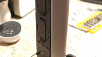

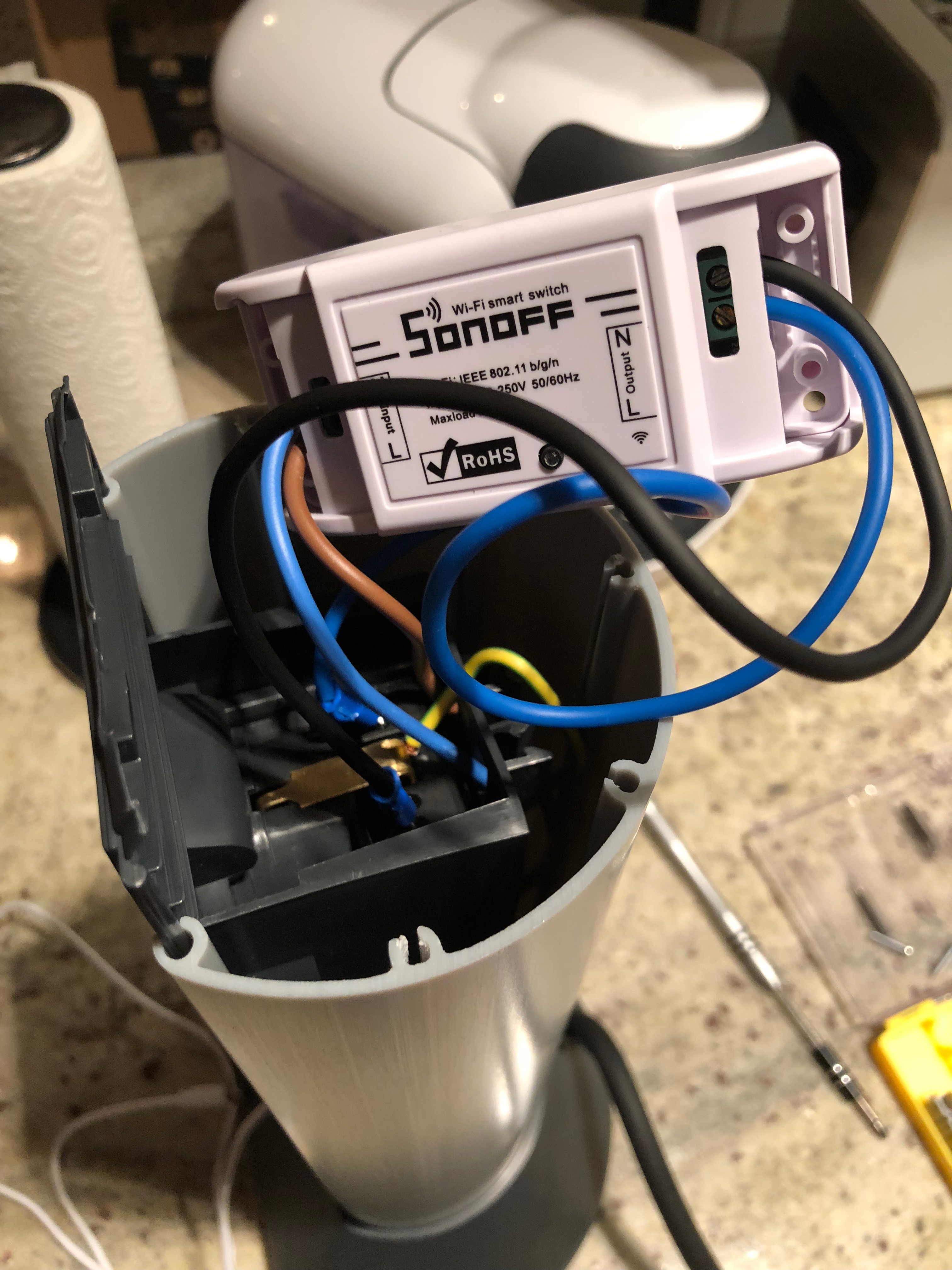

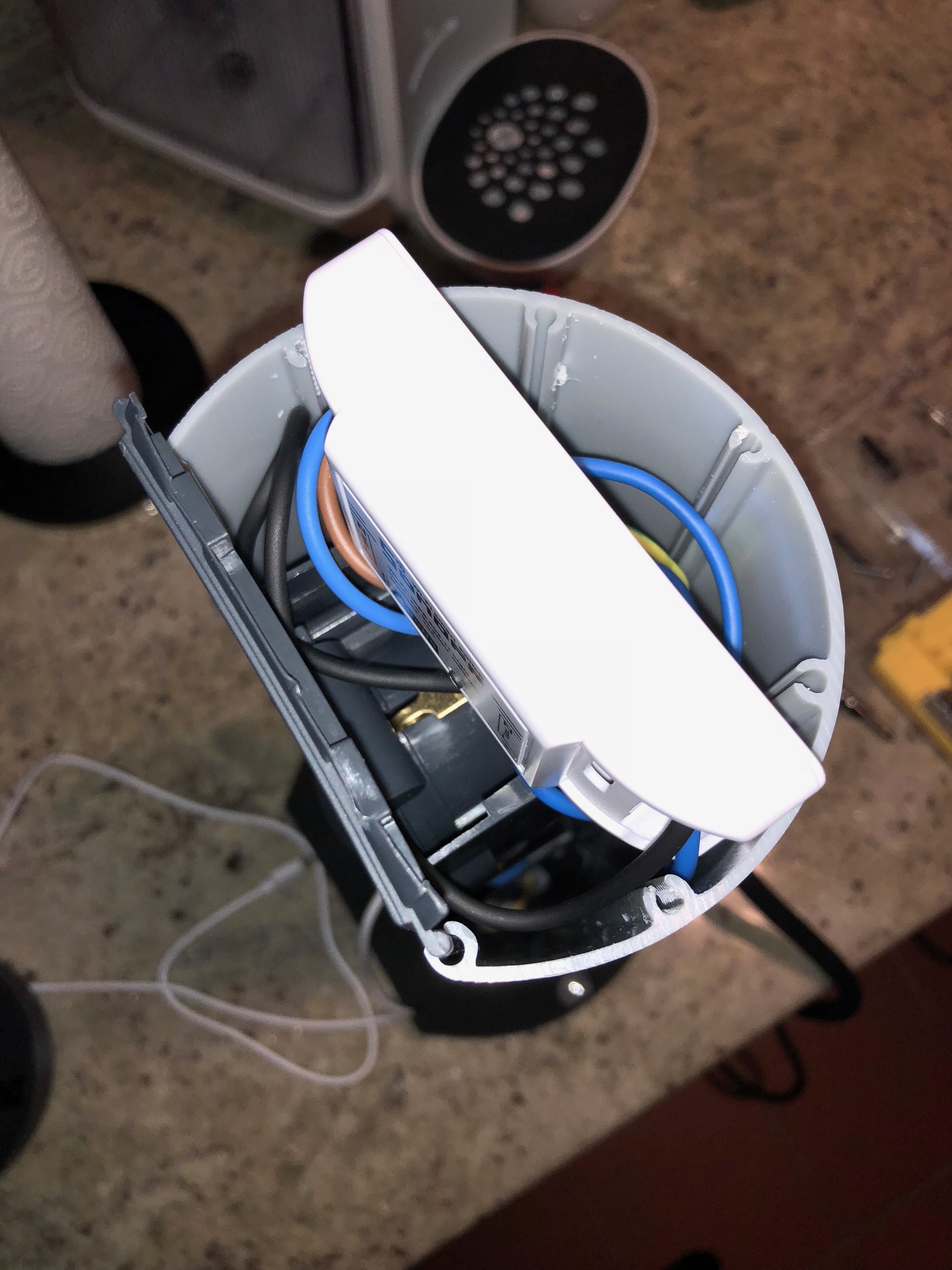

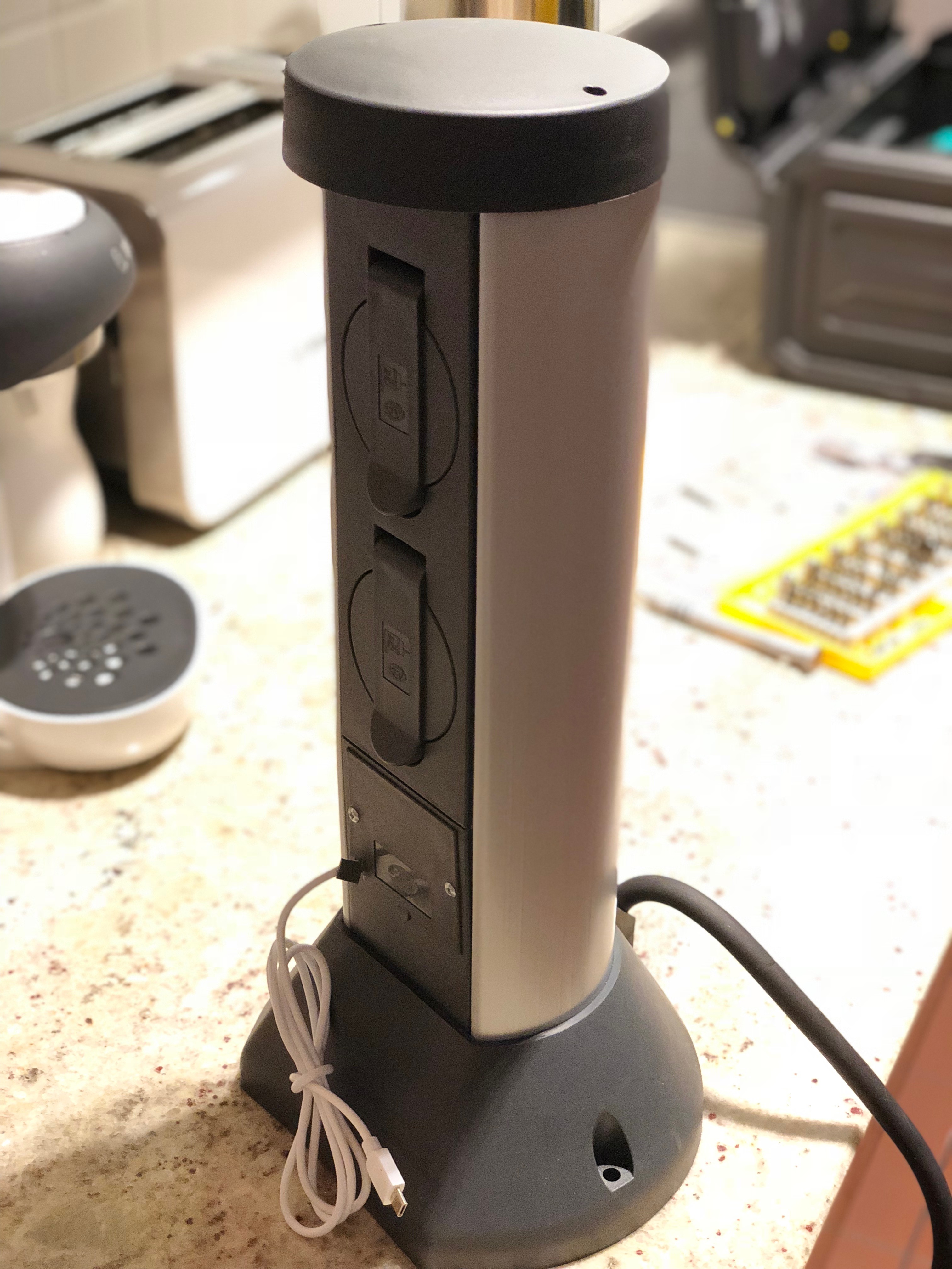

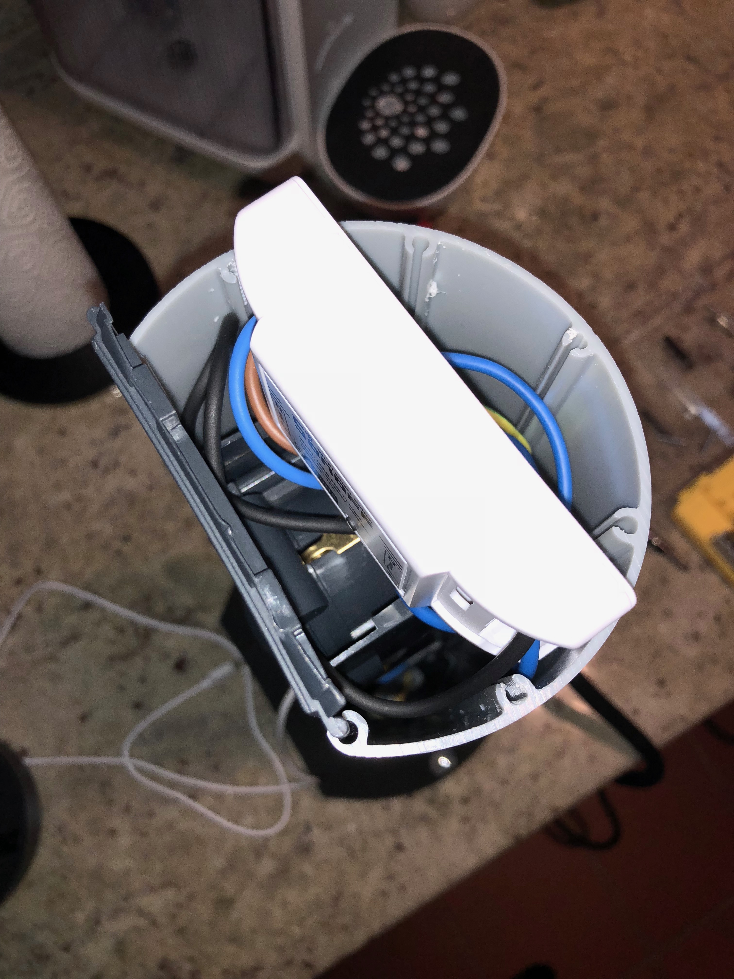

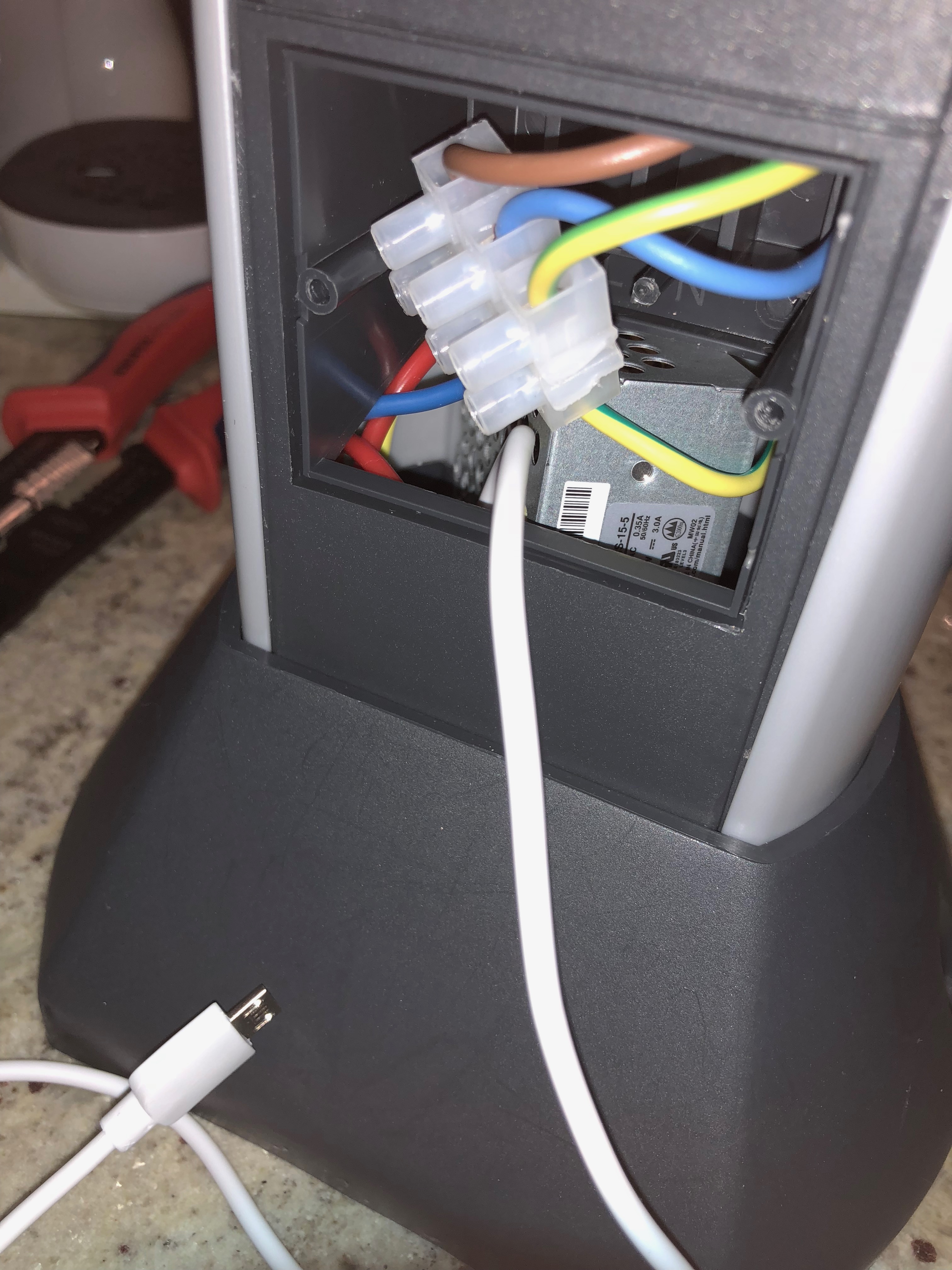

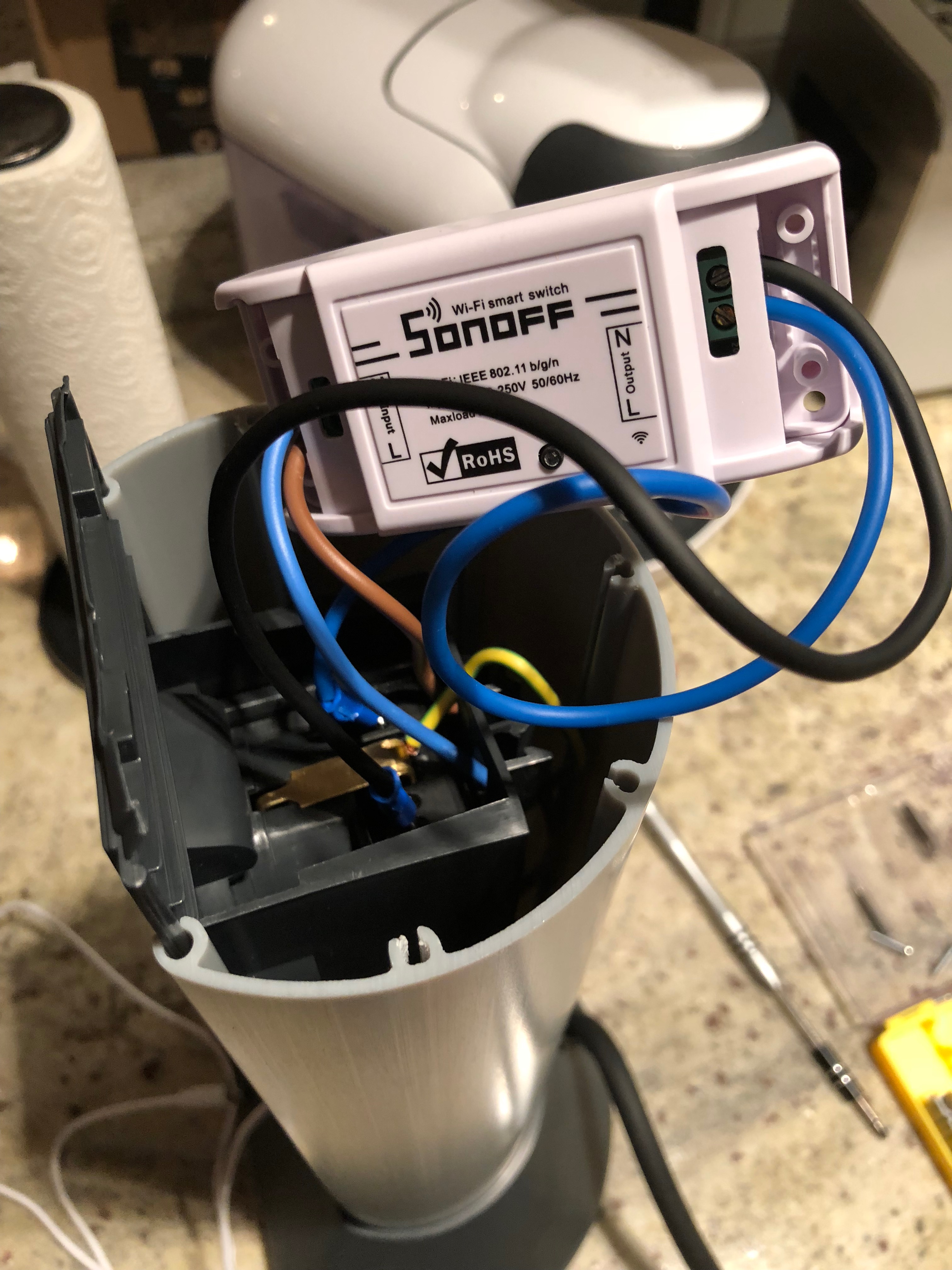

inzwischen mutiere ich zum kompletten Handwerker (okay, gehört noch ein bisschen mehr dazu), aber ich habe mich an mein nächstes Projekt gewagt und eine Gartensteckdose smart gemacht.
1x https://www.amazon.de/gp/produ…psc=1&tag=hktips-forum-21
1x Sonoff Smart Switch https://www.amazon.de/gp/produ…psc=1&tag=hktips-forum-21
1x micro USB Kabel

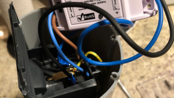

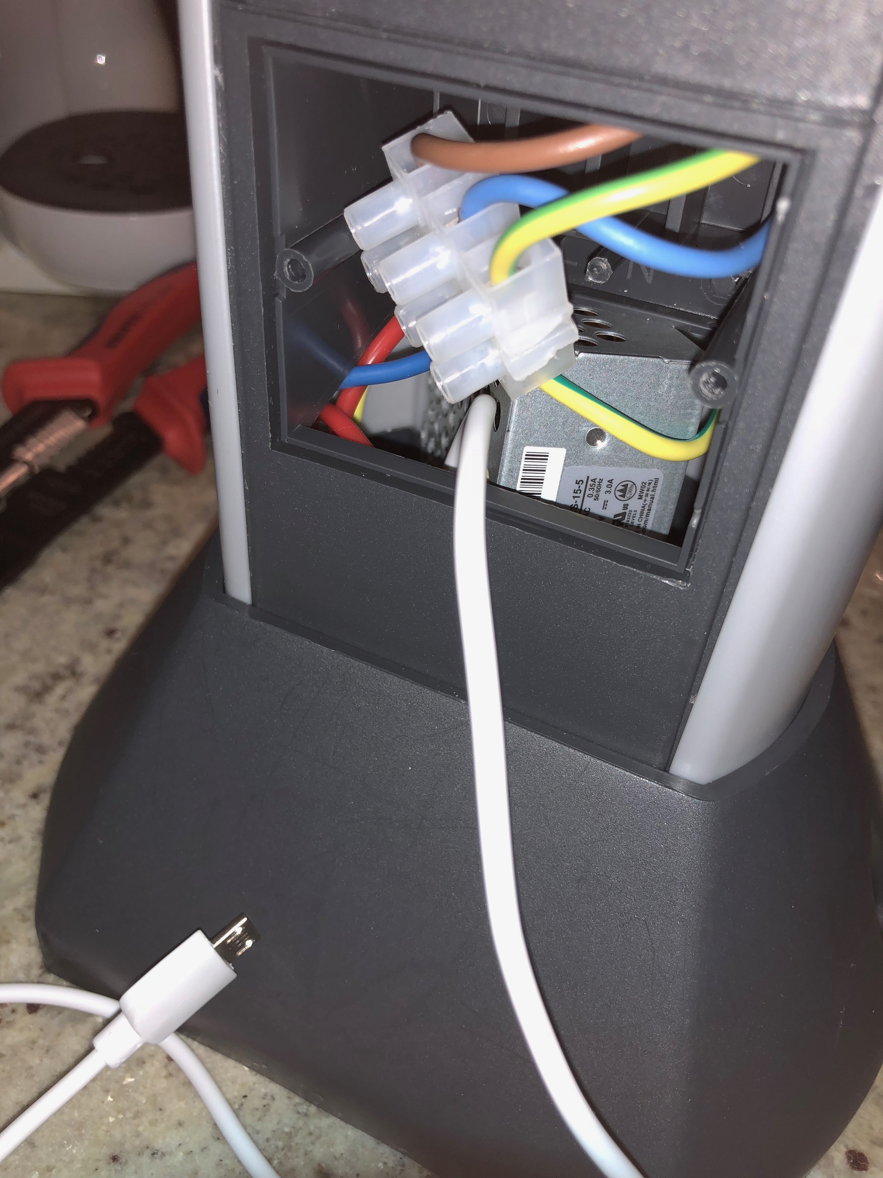

Zum Glück war in dem Gehäuse der Gartensteckdose genügend Platz, so dass die oben genannten Teile noch reingezwängt werden konnten.
Und selbst mit meinen beschaulichen handwerklichen Fähigkeiten, habe ich alles zusammengebastelt bekommen.
Da die Steckdose nur auf dem völlig überdachtem und seitlich geschütztem Balkon steht, sollte das schon halten.
Den Sonoff habe ich über die EWeLink App auch ohne Probleme ins Wifi bekommen und er reagiert prompt auf die App.
Jetzt kommt natürlich der Teil wo es um Homebridge/HomeKit geht und wenn ich Eure beitrage so lese, schein das bei dem Sonoff nicht mal einfach so ein Plugin installieren zu sein.
Hat jemand von Euch inzwischen den Sonoff über Homebridge in Betrieb, außer über IFTTT. Da vermisse ich halt schon den live Status on/off.
Vorab vielen Dank für Tipps zur weiteren Vorgehensweise.
Achja.. das Netzteil in der Säule und micro USB Kabel, ist übrigens für den Anschluss des Feinstaubsensors vom anderen Projekt. So schließt sich der Kreis.

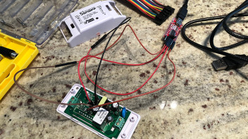

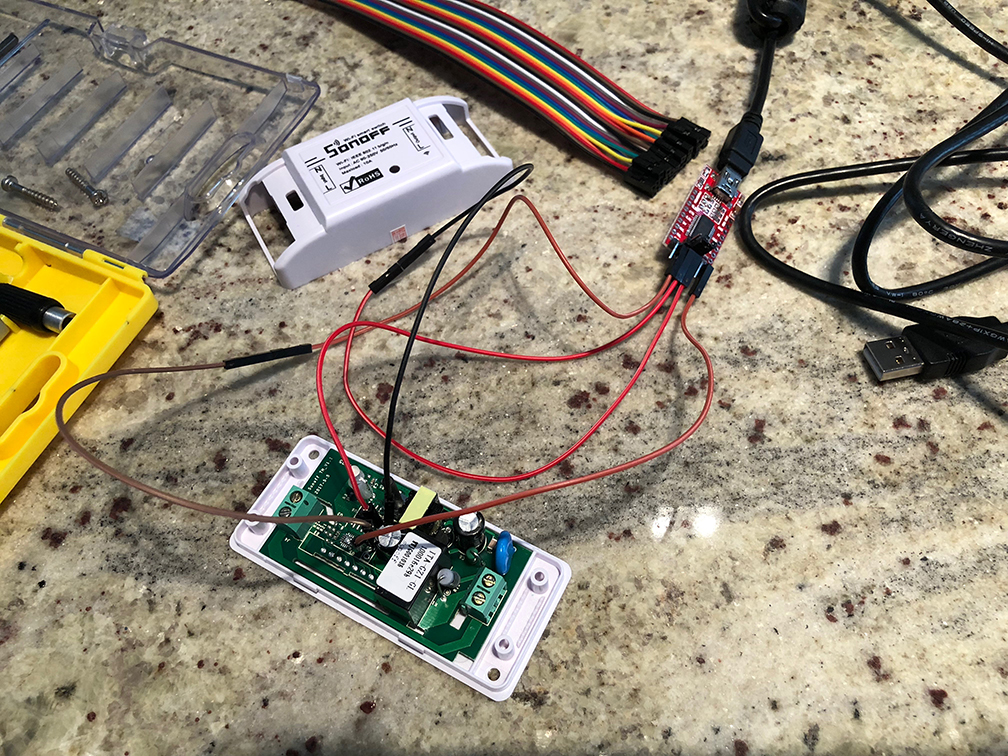

Ich hab hier einen einzigen Sonoff Basic und wurschteln mich gerade durch, wie ich da die Tasmota Firmware drauf bekomme. Denn ich glaube aktuell ist die zumindest der Schlüssel dazu, Sonoff "nativ" also nicht über IFTTT irgendwie über Homebridge in HomeKit zu bekommen.
Ich hab mich zumindest schonmal mit einem FTDI Adapter FT232RL USB zu TTL Serial für 3,3V für Arduino PRO Mini TE203 ausgestattet und mal ein Breadboard und Stiftleisten und Steckbrücken gekauft. Klingt super, hab aber null Ahnung davon.
Ich hangele mich gerade in YouTube von einem Tutorial zum nächsten. Zumindest in der Theorie schonmal damit befassen.
Das ist aber schon wirklich Hardcore Bastelei.
Aber das Wochenende steht ja an...
Um am Ende hab ich mir im Zweifel dann höchstens nen günstigen Sonoff per brick zerschossen und und lande doch bei IFTTT.
Aber an Erfahrung reicher.Also falls jemand eine gute Anleitung für den Sonoff hat mit Firmware drauf und "nativ" in Homebridge bringen, bin ich gerne lernbereit.
