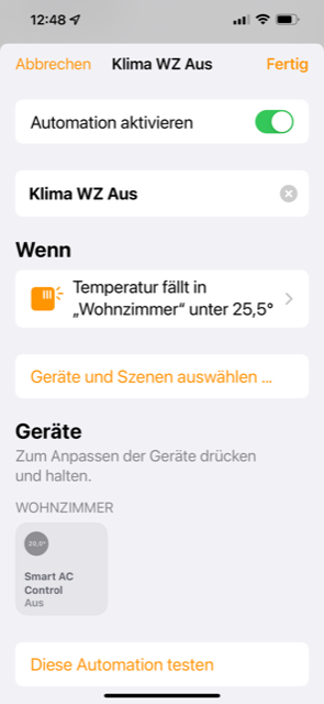

    ich habe 2 einfache Automationen in Home App erstellt.
    Wenn ich ,,Diese Automation testen" durchführe, funktioniert alles.
    Ansonsten funktionieren beide leider nicht.
    Erste: wenn Temperatur steigt in WZ über 25 Grad (Qingpin air Monitor) dann Klima an (Tado Smart AC)
    Und ausschalten, wenn Temperatur unter 25 Grad fehlt
    Zweite: Wenn Feuchtigkeit (Qingping Air Monitor) steigt über 75% dann Steckdose (EVE Energy) einschalten und hier hängt ein Luftentfeuchter.
    Und Ausschalten wenn Feuchtigkeit fällt unter 55%
    Mache ich etwas falsch?
    Vielen Dank.
    Lg
    Simon
  • Du musst schon richtig definieren:
    AN wenn Temp => 25°
    AUS wenn Temp < 25°
    du hast da 25,5° stehen!
    genauso bei Luftfeuchte
    Vielen Dank.
    Keine Ahnung. Beachte bitte, dass die Automation startet, wenn die Temperatur über 25º steigt. Nicht, wenn sie über 25º ist.
    Das bedeutet, dass die Automation nicht getriggert wird, wenn der Raum bereits 26º warm ist.
