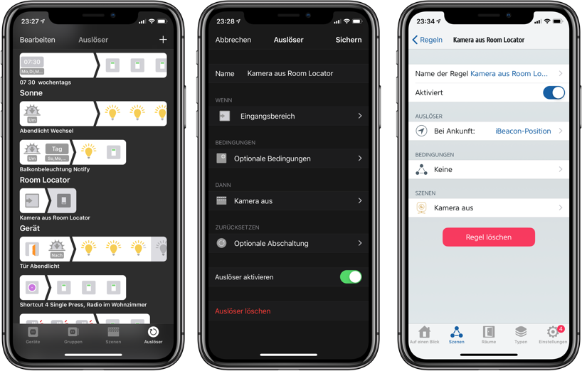

  • Den Room Locator von LinkDesk nutze ich um eine Kamera in der Wohnung automatisch auszuschalten, wenn ich durch die Wohnungstür rein komme.
    Dazu habe ich in der Devices App einmalig den Room Locator in einen Raum zugeordnet und eine Automation angelegt.
    Der Room Locator (iBeacon) wird in keiner anderen App die ich nutze (Eve, Apple Home) angezeigt. Die Automation funktioniert aber trotzdem, auch wenn die Devices App nicht mehr installiert ist, oder nicht genutzt wird. HomeKit handhabt das ohne Probleme. Die Regel/Automation, wird aber auch im Anschluss in z.B. der Eve App angezeigt und kann dort im Bedarfsfall weiter bearbeitet werden.
    Vielleicht ist Dir das eine Hilfe, oder Anregung, doch noch einen geeigneten Einsatzzweck zu finden. ;)

  • BOAH! Wie machst du denn so schöne Screenshots das man gleich das Handy auch noch mit sieht??! :)^^:P

  • Das bedeutet aber auch wie vermutet das tatsächlich die Devices App im Hintergrund läuft und den Beacon detektiert.
    Wieso? Wie gesagt, ich hab die Devices App einmalig verwendet um den Beacon einzurichten bzw. eine Automation damit zu erstellen. Dann hab ich Devices wieder runter geworfen, weil ich die sonst nicht nutze. Meine HomeKit Apps sind ausschließlich Eve und Apple Home.
    Und da die Automation ja dann in HomeKit gespeichert ist, wird sie mir z.B. auch auf anderen Apple Geräten angezeigt. Gerade bei meinem iPad mal geschaut.
    Somit sollte, das kann ich aber nicht bestätigen, die Automation mit dem Beacon auch mit einem weiteren iPhone funktionieren, wo Du nie den Beacon mit der Devices App eingerichtet hast. Probier doch einfach, wenn Du eh schon einen Room Locator hast. Is in 10 Sekunden erledigt. :):thumbup:
    PS: Screenshots mit iPhone Layout über Kurzbefehle Workflow.
    https://routinehub.co/shortcut/1909
