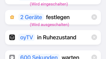

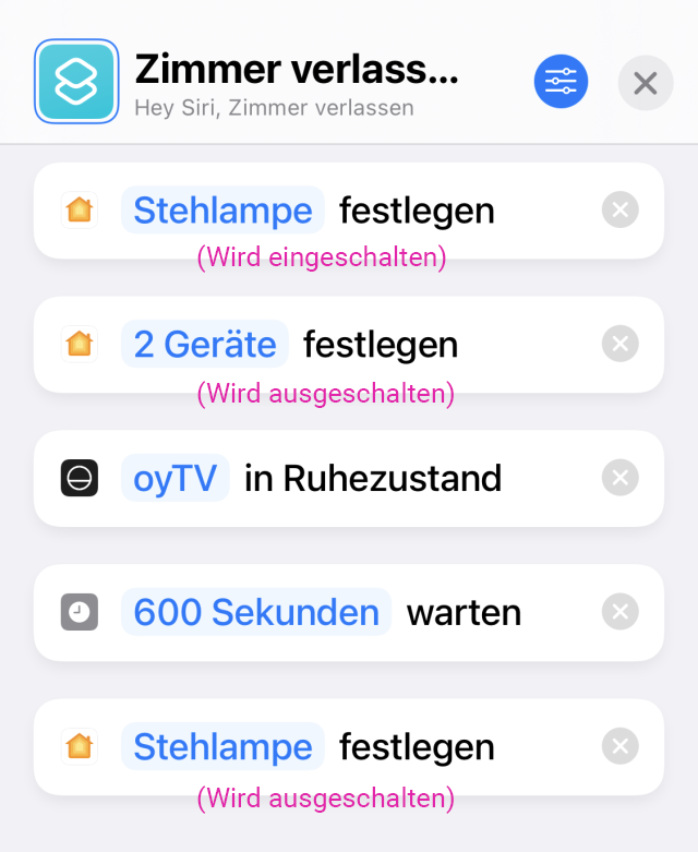

    Mein Kurzbefehl sieht dabei wie folgt aus:
    Der Kurzbefehl funktioniert, wenn ich ihn teste (Play-Button rechts unten).
    Sage ich aber "Hey Siri, Zimmer verlassen", so wird alles ausgeführt, bis auf den letzten Schritt. Siri teilt mit:
    "Sekunde..."
    "Bin noch dabei...."
    "Ein Fehler ist aufgetreten, bitte versuche es erneut"
    Ich nehme an, dass der Schritt "600 Sekunden warten" (10 Min) ausgeführt wird und Siri auf das Ende des Kurzbefehls wartet. Dann gibt es für Siri eine Art Timeout, weil's zu lang dauert, und Siri bricht es mit einem Fehler ab.
