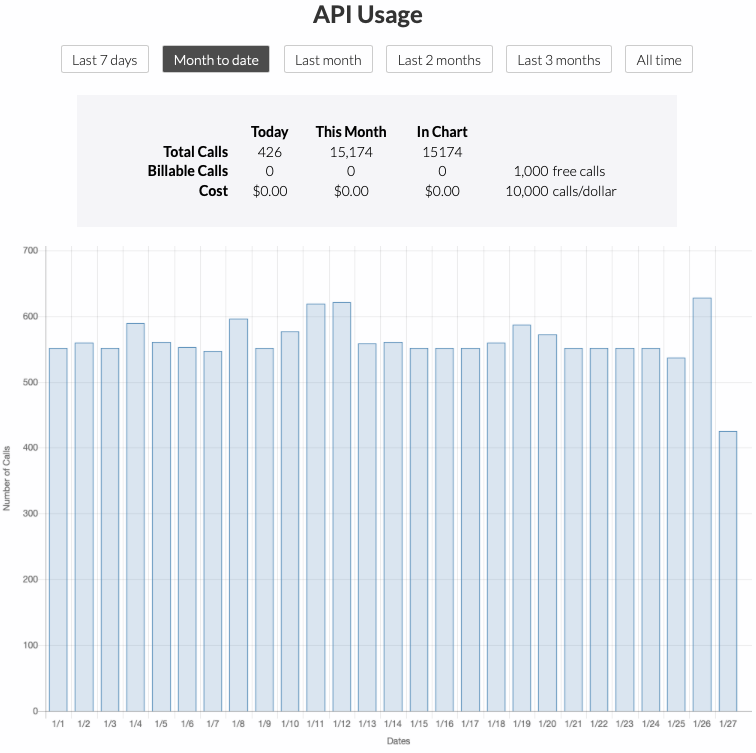

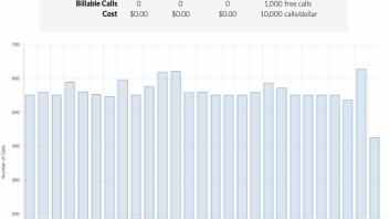

Wie viele Aufrufe hast du so pro Tag?
Ich habe jetzt innerhalb 3h 403 Aufrufe.
Kann man dies als nicht normal werten?
Hi. Also da musste ich doch direkt mal in der Dark Sky API nachschauen. Hab mich lange nicht mehr damit beschäftigt, weil es einfach immer so problemlos vor sich hin läuft.
Ich hab im Schnitt so am Tag zwischen 550 und 600 Calls. Selten mal 620.
1000 Calls/Day sind ja so wieso frei. Also würde ich sagen, alles gut.
Danke für deine Amtwort und deinen screen, mich hat es nur verwundert, weil nach so kurzer Zeit auf über 400 ging.
Ja, das ist ganz Ok bin jetzt seit 4h auf 478.
morgen wird es dann relevant sein, wenn es den ganze. Tag geht.
