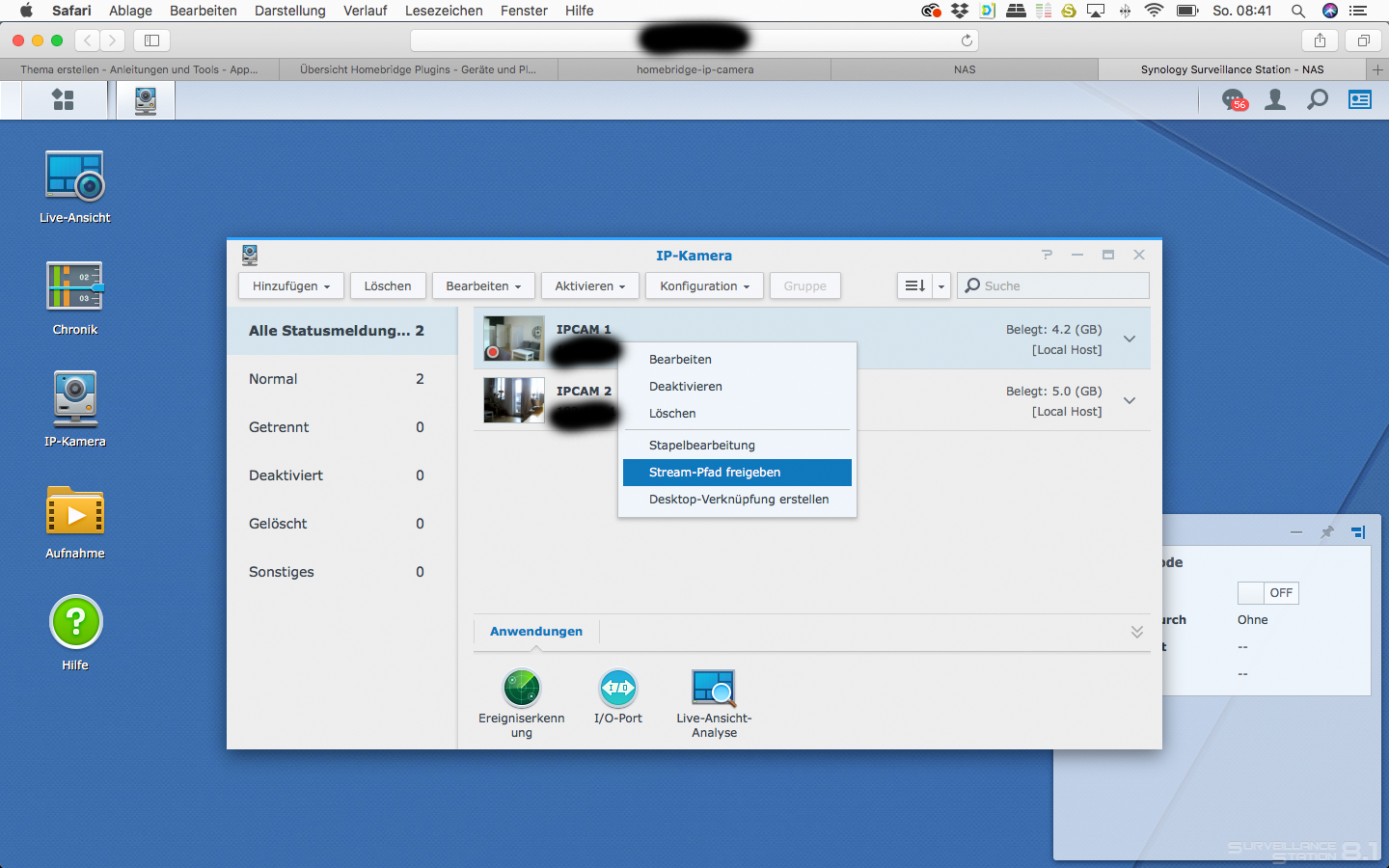

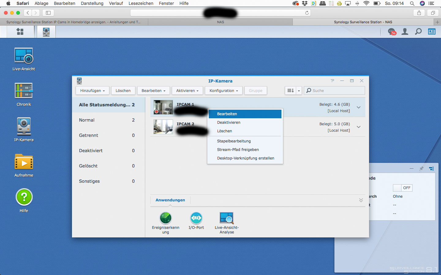

- Jetzt geht ihr in eure Synology Surveillance Station auf die IP Kamera und drückt die rechte Maustaste, dort erhaltet ihr den Befehl: Stream-Pfad freigeben. Diesen Link kopieren und in ein leeres Browserfenster einfügen, diesen Link dann in die Zwischenablage zur späteren Nutzung.
forum.smartapfel.de/attachment/1655/

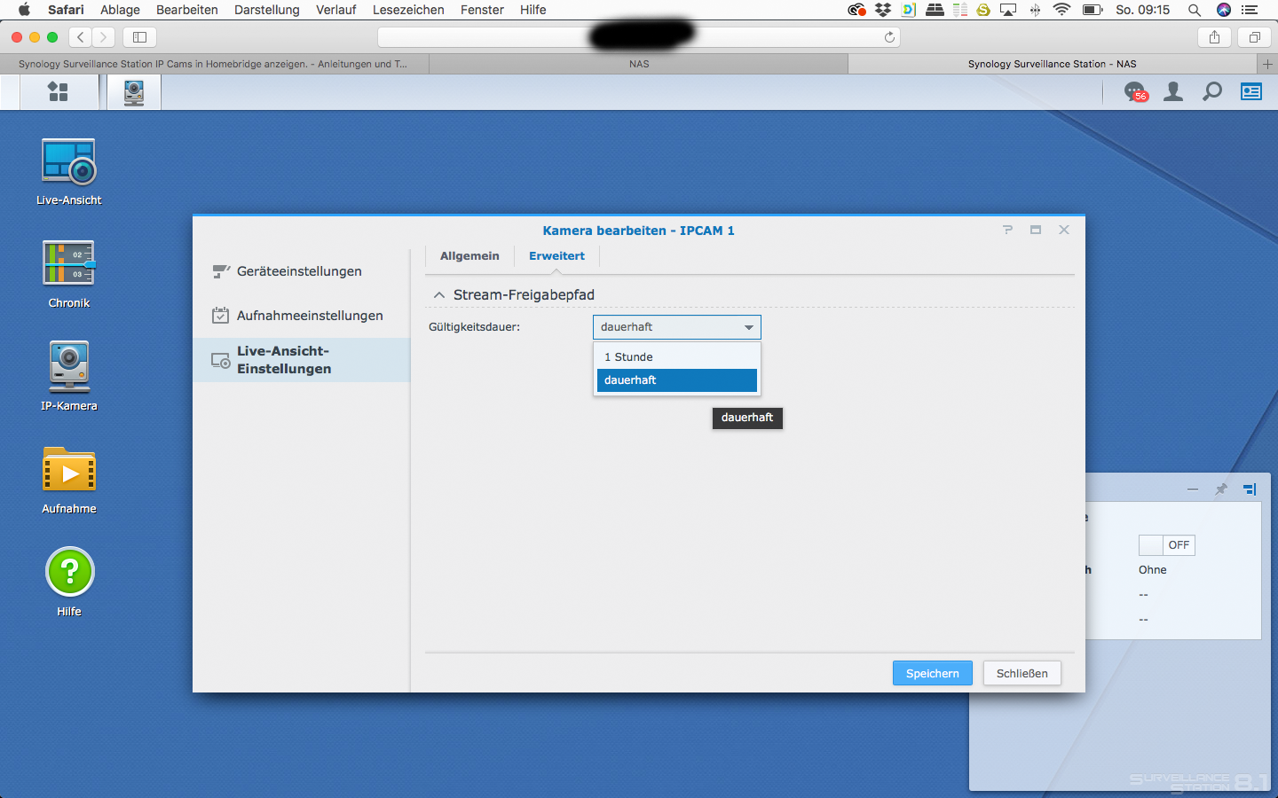

Jetzt ganz wichtig, den Stream auf "Dauerhaft" stellen, sonst geht das ganze nur 24 Minuten ![]()

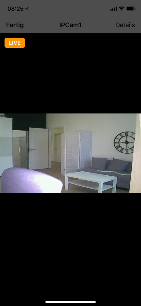

Jetzt die Homebridge neu starten, in der Home App auf + und Gerät hinzufügen, dann auf Code fehlt bzw. kann nicht gescannt werden, jetzt solltet Ihr die IPCam sehen, jetzt noch den gleichen Code wie eure Homebridge hat, den Raum auswählen und das ganze sollte so aussehen:
Habe das ganze jetzt seit über 24 Std. in gebrauch, bis jetzt ist nichts abgeschmiert. Auf der ? Watch3 laufen die Kameras auch !
