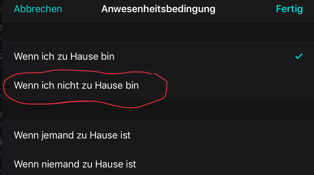

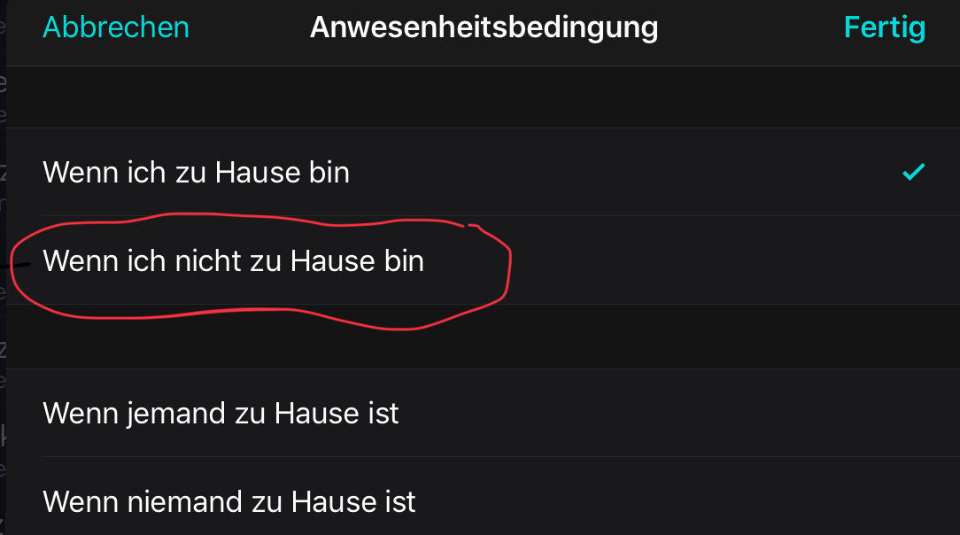

Auslöser: 23 Uhr
Bedingung: Ich bin nicht zu hause.
Aktion: Lichter aus.
klar,wie leicht. Das meinte ich oben..irgendwie wollte ich die ganze Zeit die Uhrzeit als Bedingung verwenden. Danke!
