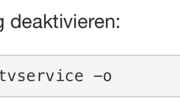

    Ich habe schon im Netz nach Befehlen gesucht, um den HDMI Port auszuschalten.
    Gefunden habe ich
    sudo tvservice -o für "aus"
    doch wenn ich nach dem Anmelden über ssh das ins Terminal eingebe bekomme ich als Antwort
    -bash: sudo tvservice: command not found
    Kann mir da jemand etwas unter die Arme greifen ???

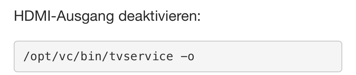

  • Hast du den Ort des Commands richtig angegeben?
    Bsp:
    Folge mir… 📲
  • Habe alles schon versucht, ein Kumpel hat mir auch schon einige Tips gegeben, das scheint ein eigenes System zu sein, irgendwas mit Snap.
  • Der Ansatz von Mia ist denk ich richtig, ich wuerd aber schauen, ob das System ggf. einen anderen pfad hat aufgrund der Installationsweise.
    Um den pfad rauszufinden wuerd ich mal which tvservice versuchen. Das sollte dir dann einen Pfad ausgeben den man ins Terminal ballern kann.
    Da kommt jetzt auch ein Ergebnis raus
    /usr/bin/tvservice
