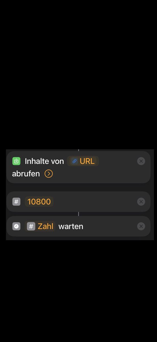

    Auf Grund des +/- Dilemas benutze ich lieber eine Variable, denn da kann man die Zahl direkt eintippen. So hatte ich das weiter oben ja auch beschrieben.
    Zur Erläuterung ml einen Screenshot:

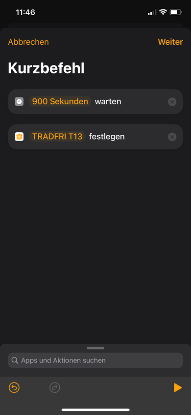

  • Ich kriegs einfach nicht hin, ich mache
    -wenn ein gerät gesteuert wird > Steckdose. weiter
    - wenn steckdose > aktiv. weiter
    - in Kurzbefehl konvertieren
    Jetzt erscheint das Kurzbefehl fenster.
    In der ersten Spalte steht Szenen und Geräte festlegen
    Ich gebe „Warten“ ein füge das script ein und vertausche die beiden Zeilen.
    Szenen und Gerät steht jetzt unter Warten 1sek.
    Bei Szenen und geräte wähle ich jetzt wieder die Steckdose aus > weiter
    Steckdose ausschalten.
    Wenn ich jetzt der knopf an meinem meross schalter oder in meiner home app drücke, geht der strom zwar an, aber nicht nach 1 sek aus.
    es funktioniert hingegen, wenn ich einen zigbi schalter dazwischen schalte. Hier kann ich im Dialogfeld zb. bei Lange drücken, die Ausschaltautomation anschalten und sie geht.
    Warum merkt homkit nicht, wenn ich die steckdose direkt schalte und führt die Automation dann nicht aus?
