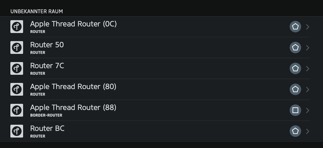

Mit folgendem Vorgehen hatte ich immer Erfolg.
Ich schaue mit in der eve App an welche Router gerade der Boarder Router ist.
Ja, habe alle von Strom getrennt und einzeln wieder eingeschaltet.
Dabei aufgeschrieben mit welcher Bezeichnung sich welches Gerät meldet.
Sollte ich jetzt ein Problem haben, trenne ich den Boarden Router vom Netz. Schalte diesen nach einer Minute wieder zu.
Dieser Workarroud hat bis jetzt immer geholfen.

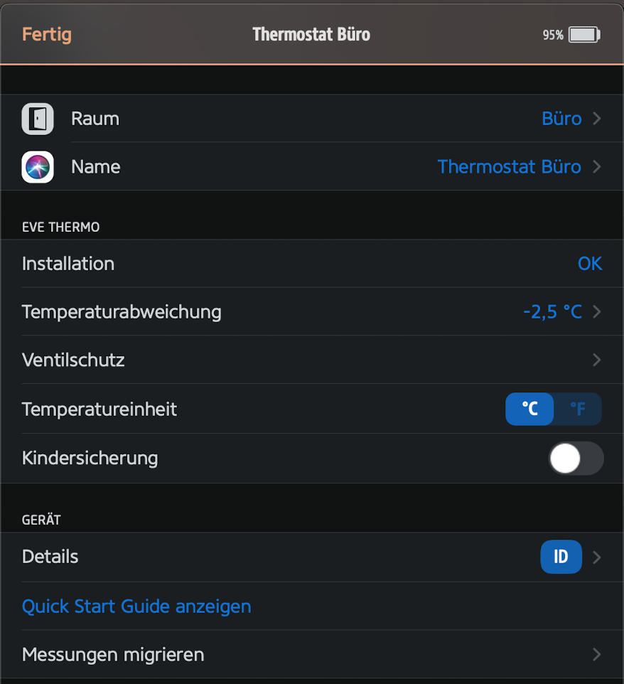

Bei den Einstellungen dachte ich an 'Mitteilungen bei Aktivitäten' in der Rubrik 'Persönliche Anfragen'.
Auch spreche ich mit Siri 'Deutsch'
Hier als Beispiel der Raum 'Büro'
Hey Siri stelle die Temperatur im Büro (nicht Office) auf 19 Grad - klappt.
Die "Mitteilung bei Aktivitäten" schicken ja aber nur Nachrichten an mein iPhone. Okay, dann ist die Änderung jetzt auch bei dir angekommen. Das wird eh auch was im Backend sein, was sukzessiv ausgerollt wird. Selbst wenn Apple das in den Release Notes für 16.3 erwähnt hat, reicht es vermutlich nicht aus, nur das OS zu aktualisieren. Tut mir leid, dass ich jetzt deinen HomePod kaputt gemacht habe. ![]()
Verstehe deinen Edit nicht ganz. Klar, wenn der Raum "Büro" heißt, dann klappt das natürlich. Bei mir funktioniert "Temperatur im Raum Kitchen" ("Kitchen" englisch ausgesprochen) ja auch. Nur "Küche" halt nicht. In deinem Beispiel dürfte also "Temperatur im Raum Office" zu dem gleichen Verhalten führen, dass die Temperatur in dem Raum geregelt wird, wo sich der HomePod befindet.
OK, nee ist spreche Deutsch
Sage also Büro und es klappt
