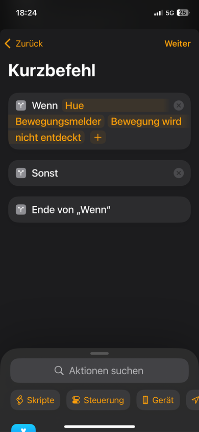

  • Ich programmiere fast ausschließlich über die Home App meine Automationen, daher keine Ahnung ob es eine einfachere Variante gibt, aber in der Home App würde ich es so machen:
    2 Automationen Anlegen

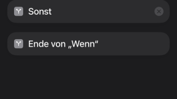

    Automation 1: Wenn Bewegungsmelder 1 beendet das entdecken von Bewegung > in Kurzbefehl konvertieren (ganz unten bei der Geräteauswahl) > Aktion "Wenn" einbauen > Wenn Bewegungsmelder 2 entdeckt keine Bewegung > Dann Flurlicht aus > SONST nichts
    Automation 2: Wenn Bewegungsmelder 2 beendet das entdecken von Bewegung > in Kurzbefehl konvertieren (ganz unten bei der Geräteauswahl) > Aktion "Wenn" einbauen > Wenn Bewegungsmelder 1 entdeckt keine Bewegung > Dann Flurlicht aus > SONST nichts
    Das sollte dafür sorgen, dass egal welcher der beiden Bewegungsmelder keine Bewegung mehr erkennt, erst auch der Status vom anderen geprüft wird bevor das Licht ausgeht.
