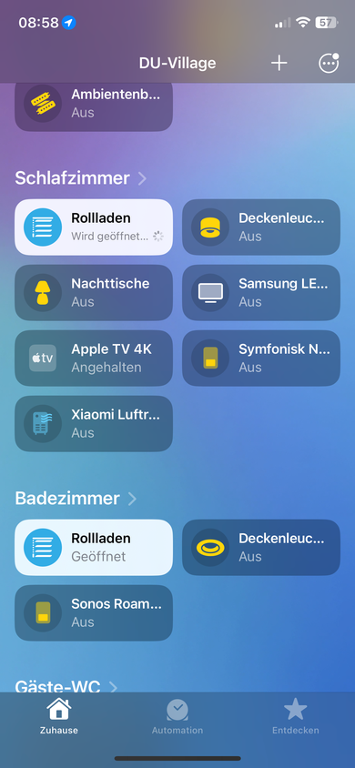

    seitdem ich fuer unsere Rollos von Shelly 2.5 auf Shelly Plus 2PM umgestiegen bin spinnt in Homebridge die Anzeige komplett. Teilweise koennen die Rollos dadurch nicht bedient werden...
    Über die Shelly App geht alles 100%, daher liegt der Fehler wohl bei Homebridge oder dem entsprechenden Plugin. Die Rollos sind in Homekit sichtbar, jedoch wird oft "wird geöffnet..." oder eine komplett falsche Prozentanzeige angezeigt. Dann ist automatisch das Rollo auch nicht erreichbar. Erst wenn ich das Rolle in der Übersicht anklicke und den schieber mit dem finger rauf und runter schiebe, fährt das rollo rauf bzw runter und reagiert fast umgehend.
    Automationen funktionieren somit auch so gut wie garnicht. ich füge mal einen screenshot bei.

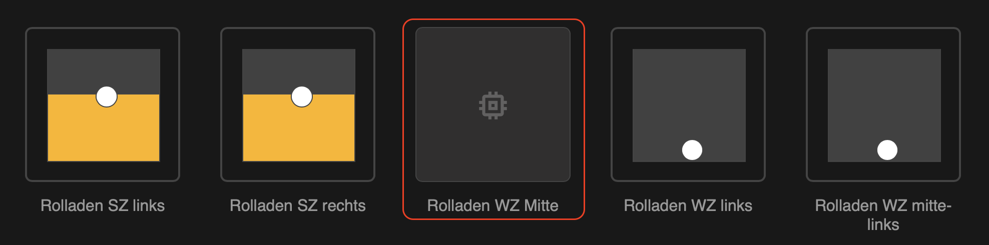

  • Ich hak hier auch nochmal ein. Ich musste jetzt einen Shelly 2.5 gegen einen 2PM ersetzen. In der Shelly app erfolgreich eingerichtet und kalibriert. Noch das shellyNG Plugin installiert und jetzt kommt mein Problem.
    Das Plugin findet den Shelly jedoch zeigt er das Rollo nicht vernünftig auf der Homebridge an (siehe Foto). ergo auch nicht in HomeKit.
    Die Config hab ich so eingefügt:
    Hat jemand ein Idee?

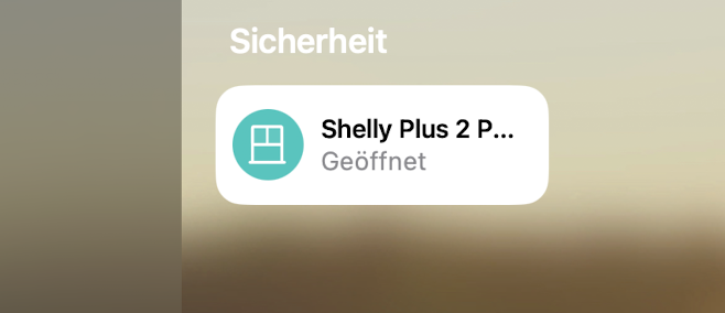

    ########## Update 1:
    ich hab ihn in HomeKit gefunden. Er wird automatisch in einem bestimmten Raum als Fenster angezeigt, also wie bei TFC
    Das entfernen und wieder hinzufügen des Plugins hat bei mir das Problem nicht behoben :(
    ########## Update 2:
    Muss wohl ein Fehler im Syntax gehabt haben. Ich hab den Code samt Type: WindowCovering neu eingefügt und jetzt geht es! Vielen Dank :thumbup: :thumbup: :thumbup:
