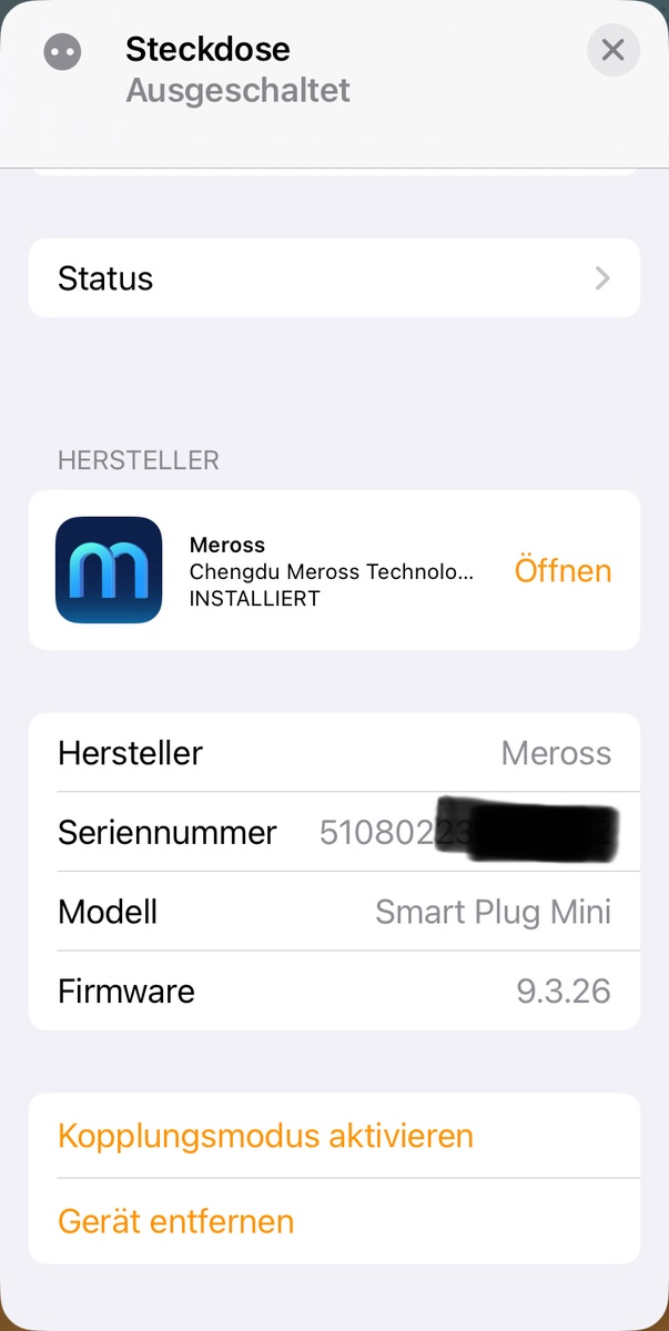

  • Bei mir hat das Hinzufügen der neuen Meross MSS315 Plugs mit der FW 9.5.26 nur mit der Controller for HomeKit App funktioniert. Stundenlang habe ich vorher alles probiert mit WLAN der FritzBox oder AirPort Express statt meiner Unifi-APs! Ergebnis war immer das gleiche, ob mit Meross, EVE oder Apple Home App, die Stecker waren danach immer nur im WLAN aber nie im Apple Home. Ich wollte eigentlich schon die Rückgabe starten, bis mir die Controller App noch in den Sinn gekommen ist, und Bingo 👌🤷‍♂️✅.
