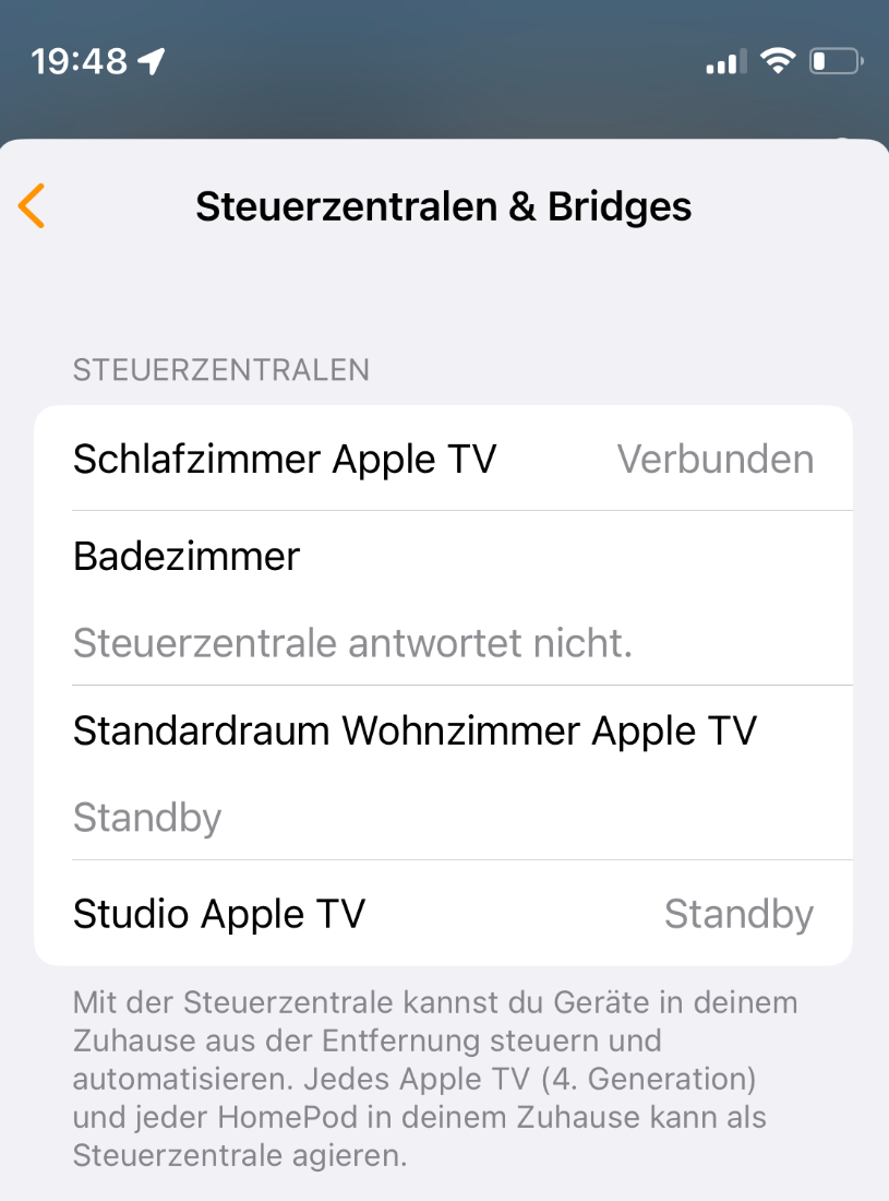

    ich habe 3 Apple TVs als Steuerzentralen und das funktioniert soweit. Vor 2 Monaten oder so, hab ich mal ein Test-Apple TV mit meiner Apple TV verwendet und als Zimmer "Badezimmer" ausgewählt. Ein paar Tage später hab ich das Apple TV resettet und wieder zurückgegeben.
    Leider wird mir in der Home App am iPhone aber noch immer angezeigt, dass es keine Verbindung mehr zu "Badezimmer" hat:
    Wisst ihr, wie ich das entfernen kann?
    Ich habe das Badezimmer Apple TV bereits unter https://appleid.apple.com/account/manage/section/devices entfernt und auch am iPhone unter den iCloud Einstellungen ist es nicht mehr zu sehen.
    Wie kriegt man das Teil bitte weg??

    Okay. Sorry. War mir nicht klar, dass du das damit gemeint hast. Ist ja eher nicht so naheliegend. Dann bleibt eigentlich nur das Übliche: Alle Steuerzentralen für 10 Minuten offline nehmen und falls das ohne Erfolg ist -> Apple Support.
  • Hab heute beim Apple Support angerufen, resetten konnte die nichts. Aber das Problem tritt anscheinend in letzter Zeit häufiger auf. Nach 45 Tagen ohne Kontakt sollte die Steuerzentrale dann auch in der Home App verschwinden wurde mir gesagt.
    Irgendwie kommt mir jetzt vor, als wären beide diese Aussagen einfach aus der Luft gegriffen. Kann das sein?
    Die können deine Zentralen resetten.

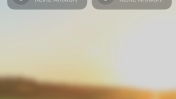

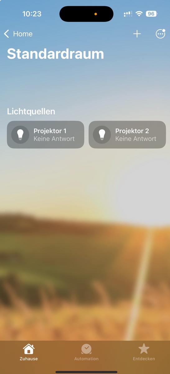

    EDIT: Lustig ist auch, dass wenn ich alle normal erreichbaren HomeKit Geräte aus dem Raum "Büro" in einen neu angelegten räum mit dem Namen "Dienstraum" verschiebe, die Meldung mit "Büro keine Antwort" mit wandert.

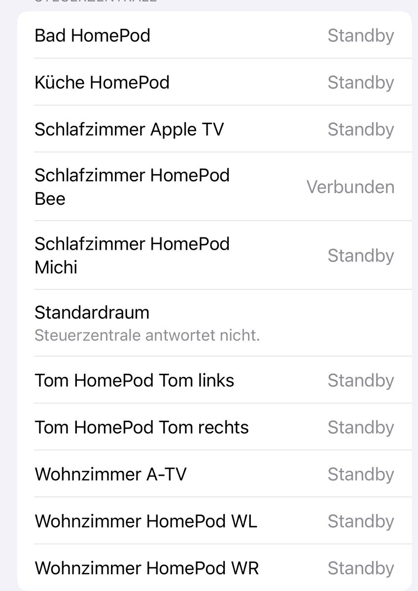

    hat schon jemand eine Lösung gefunden, eine nicht mehr existierende Steuerzentrale aus Home zu entfernen?
    Bei mir ist ebenfalls eine nicht antwortende Zentrale im Standardraum, und wüsste nicht einmal was das für ein Gerät gewesen sein soll.
