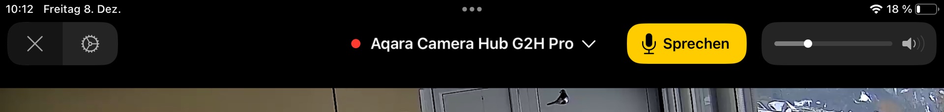

    Die Einstellungen sind gut und ausreichend. Das mit dem "Sprechen" Button ist komisch. Vielleicht kommt das noch in HomeKit, wenn die Aqara das auch schon hat.

    Kann man denn irgendwie den Button „Sprechen“ in HomeKit entfernen, wenn der eh nicht funktioniert? Verwirrt ein bisschen…
    Oder hat man Hoffnung, dass der mal funktioniert?
