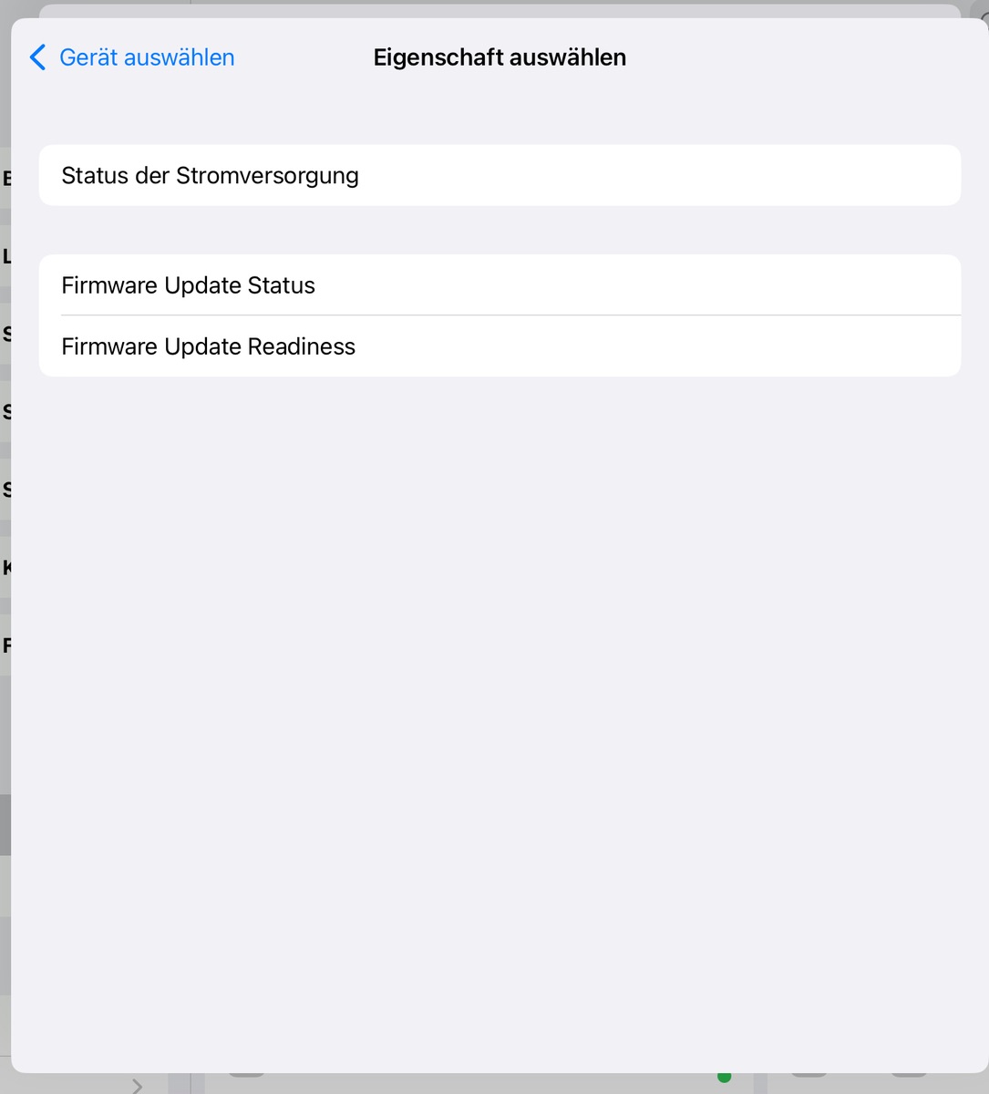

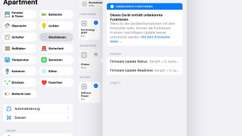

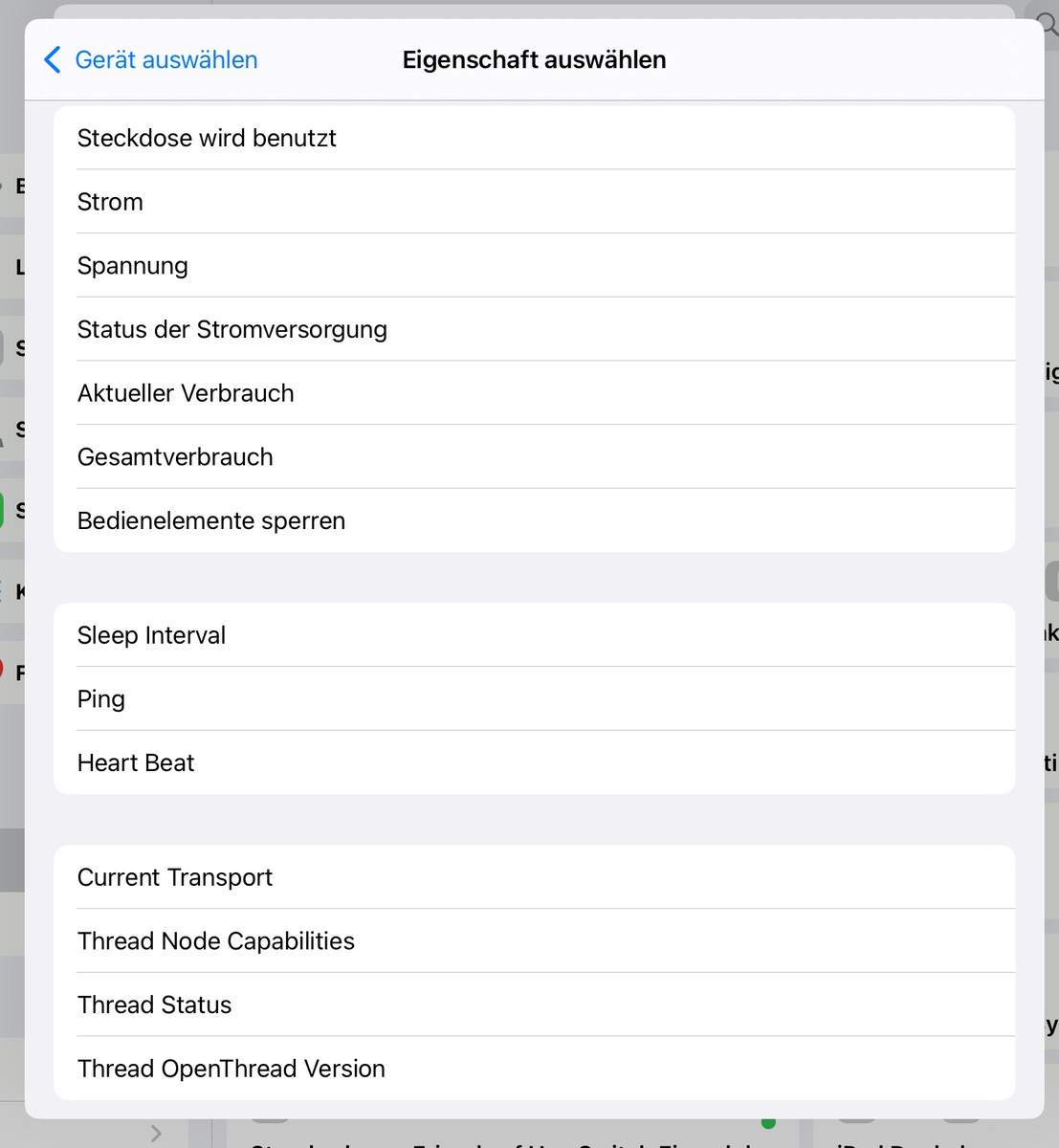

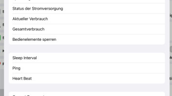

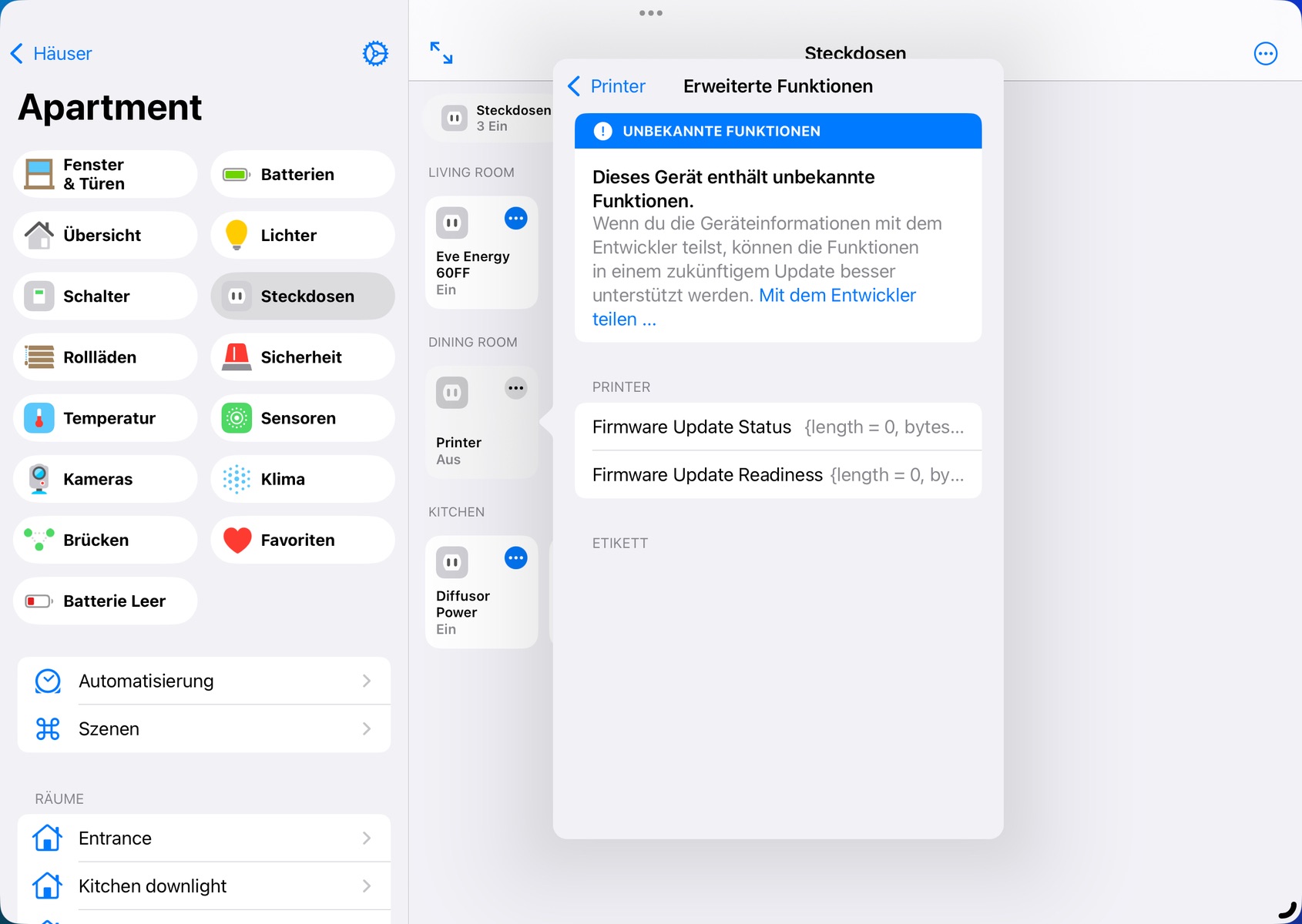

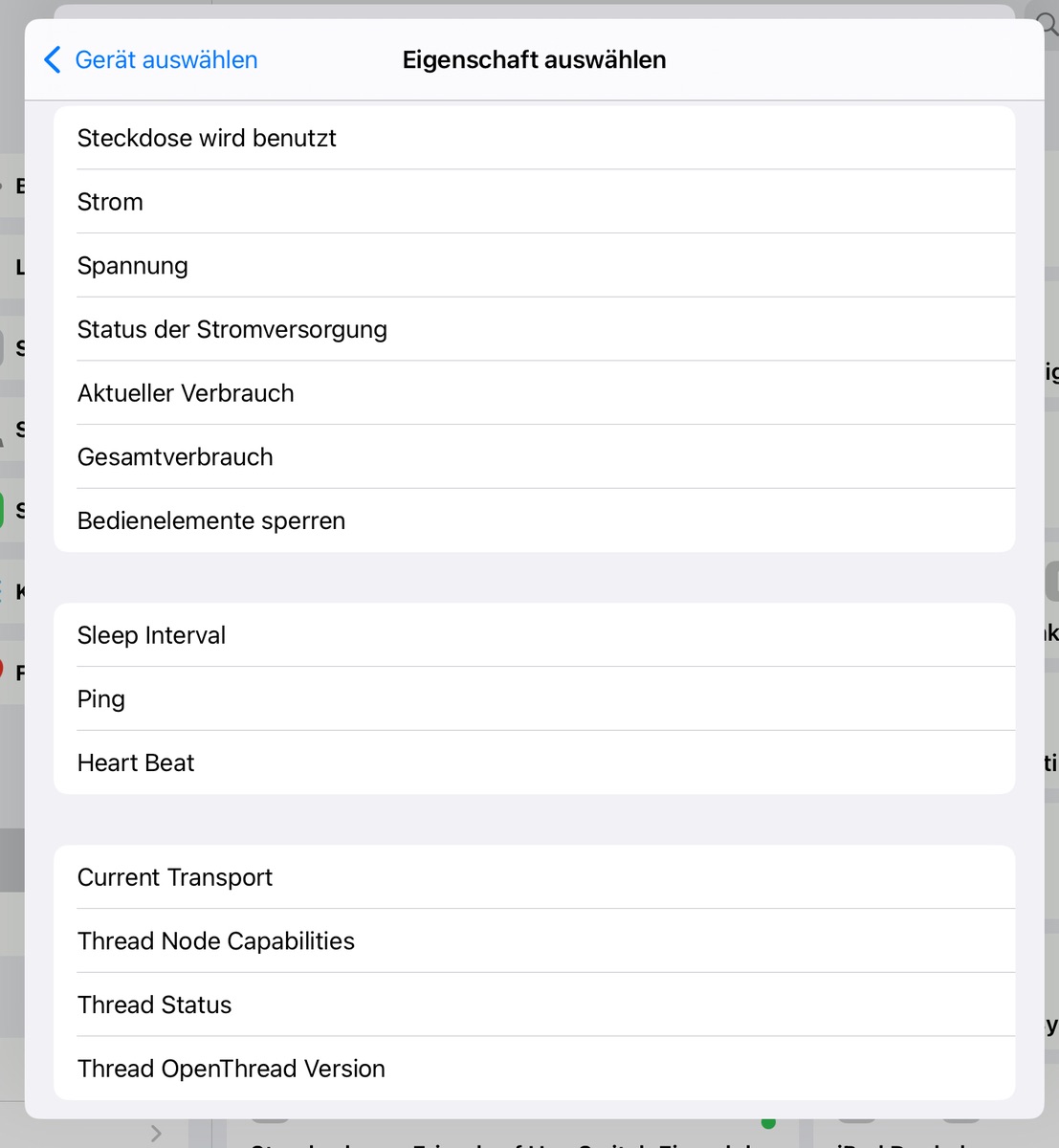

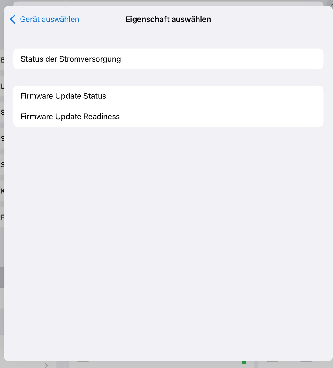

  • Waren die Eve Energys schon vor dem Home-Reset auf Matter umgestellt, da du sie so gekauft hast, oder hat die Firmware “Aktualisierung” auf Matter dazu geführt, dass du resetten musst? Dass die meisten Features mit Matter erstmal wegfallen ist ja normal im Moment. Hier mal die Automatisierungsmöglichkeiten der Home+ App meiner zwei Eve Energy aus der gleichen Charge.
    Nicht-Matter Firmware:
    Matter Firmware (nachträglich durch mich umgestellt)
