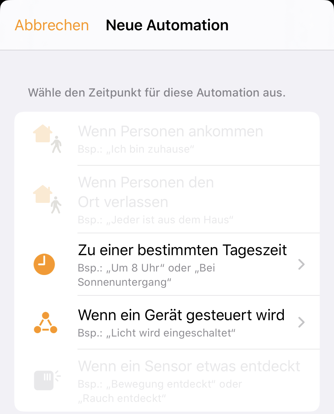

Gibt im Thread Home Kit automation. ein ähnliches Problem. Hast Du vielleicht bei allem ausprobieren nun wieder ein iPad im Hause, welches dort verbleibt und der Ortungsdienst aktiviert ist?
Wenn Personen ankommen/verlassen Optionen nicht wählbar - Automation mit mehreren Personen
Hi, also ein iPad ist in der Tat von mir und mit meiner AppleID immer daheim und auch an. Aber Standort teilen ist bei meinem iPhone an und Szenarien „wenn ich nicht zu Hause“ funktionieren auch ohne Probleme.
Das riecht schwer danach, dass irgendein Gerät daheim bleibt und der Steuerzentrale vorgaukelt, irgendjemand sei noch daheim. Ist der Ortungsdienst am iPad wirklich deaktiviert?

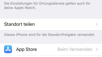

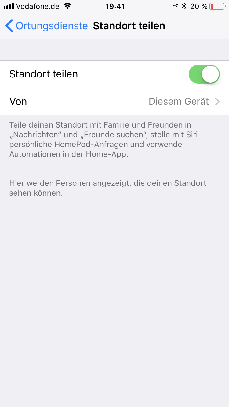

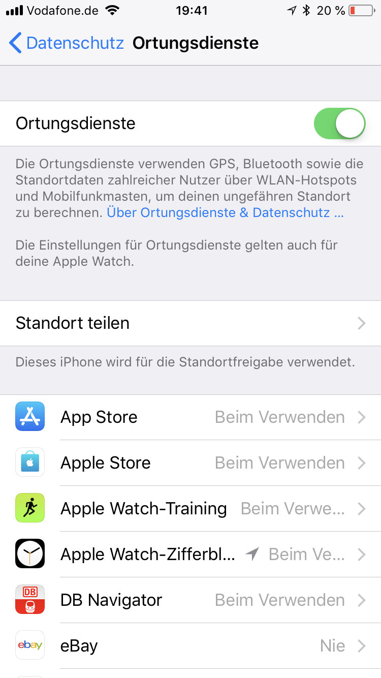

Auch ist auf dem iPad keine Home-App drauf und in den iCloud-Einstellungen wird Home am iPad nicht angezeigt.Kann ich verstehen, ist recht praktisch. Auf dem iPad ist zwar keine Home-App, das ist aber auch nicht entscheidend. Entscheidend ist, dass Du auf dem iPad mit derselben Apple-ID angemeldet bist und somit scheinbar ständig zu Hause bist. Du kannst aber in iOS den Ortungsdienst aktiviert lassen, und nur für HomeKit ausschalten. Nachfolgende Screenshots sind von meinem iPhone (habe leider kein aktuelles iPad mehr):
So kannst Du den Ortungsdienst aktiv lassen, für HomeKit jedoch ausschalten. Bei mir steht der natürlich auf aktiv, da dies mein Handy ist.
Auf die Gefahr hin das ich nerve, probier's mal aus.
