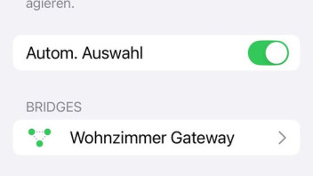

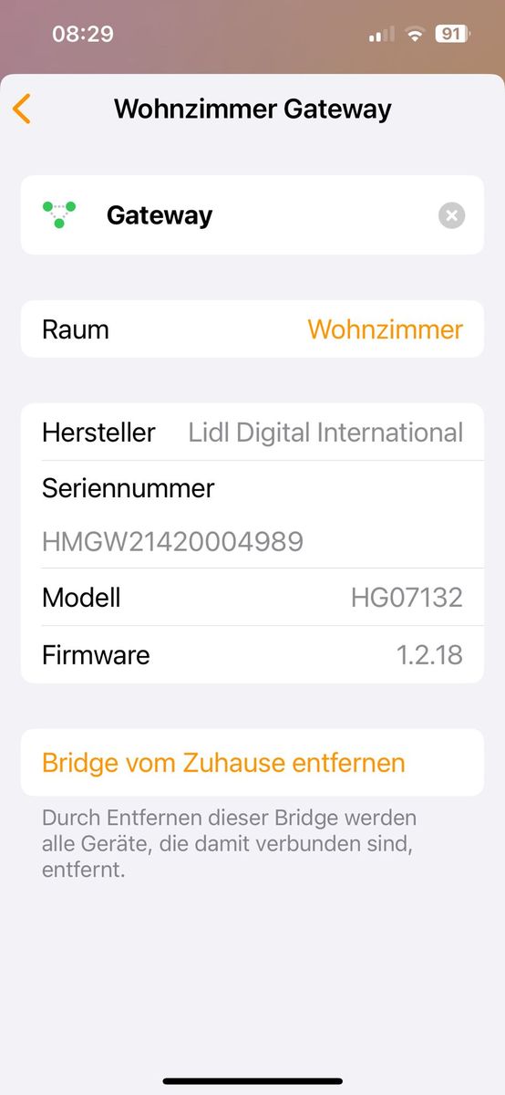

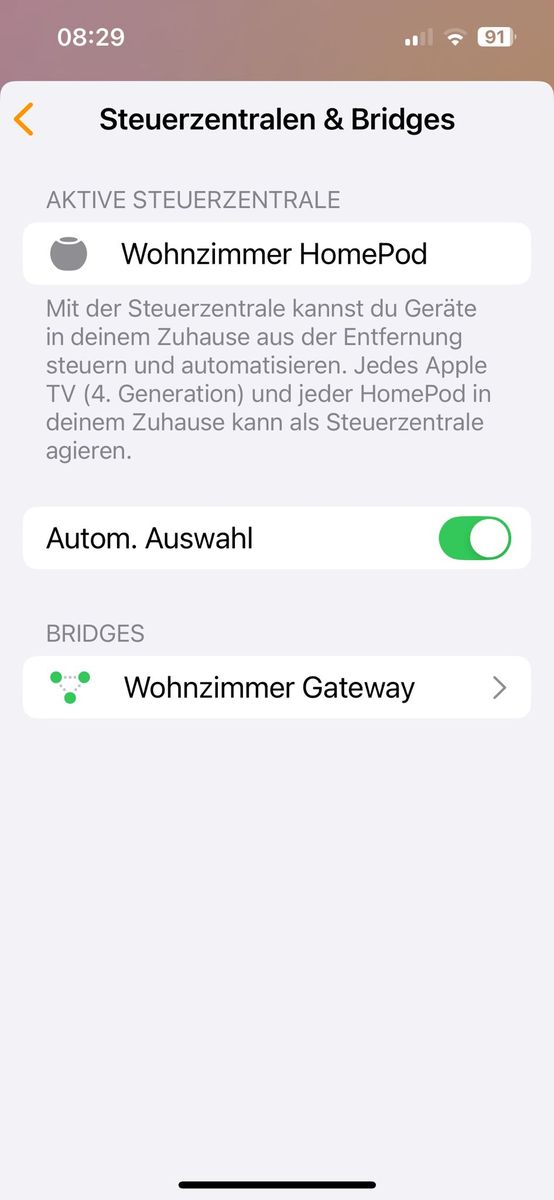

  • Moin Zusammen,
    Bridges werden ausgeblendet und sind unter Einstellungen sichtbar. So viel habe ich inzwischen auch herausgefunden. Das ZigBee Gateway ist aktiv.

    Richtig, Bridges werden in der Home App nur unter „Einstellungen des Zuhause“ > „Steuerzentralen & Bridges“ angezeigt.
    Es ist idR ausreichend nur die Bridge zu Homekit hinzuzufügen. Alle Geräte, die an der Bridge angelernt sind sollten dann auch in Homekit mit auftauchen.
