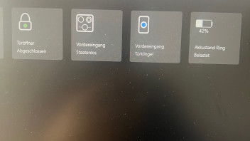

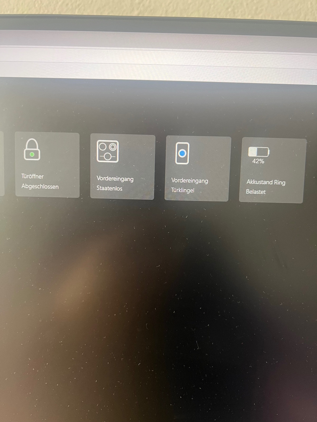

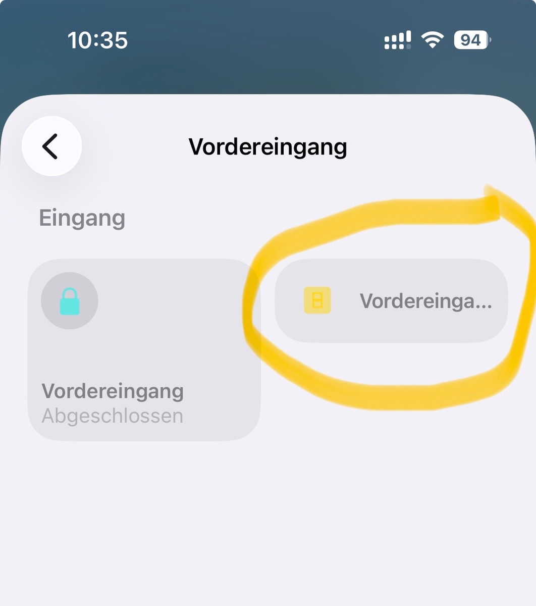

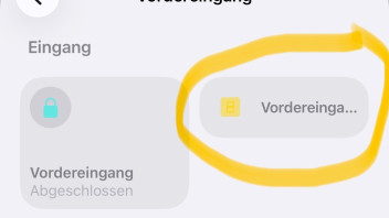

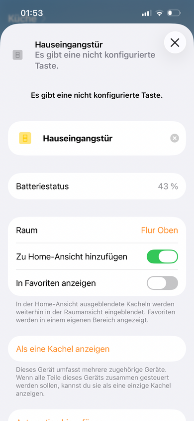

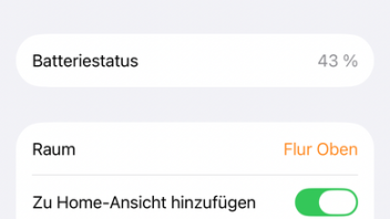

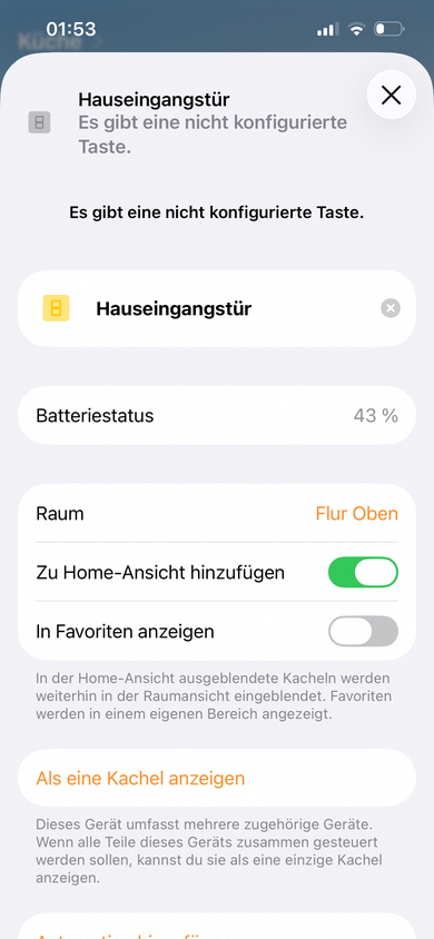

  • Ich habe das Plugin installiert und eingerichtet aber in der Home App habe ich leider nur ein Schloss Symbol, wenn ich da drauf klicke öffnet die Tür das funktioniert schon super. Aber ich will gerne einstellen können das wenn zb es klingelt das auch meine HomePods Minis Klingeln. Kann ich das machen? In geräteeinstellungen steht
    Es gibt eine nicht konfigurierte Taste.
    Wo kann ich diese konfigurieren?

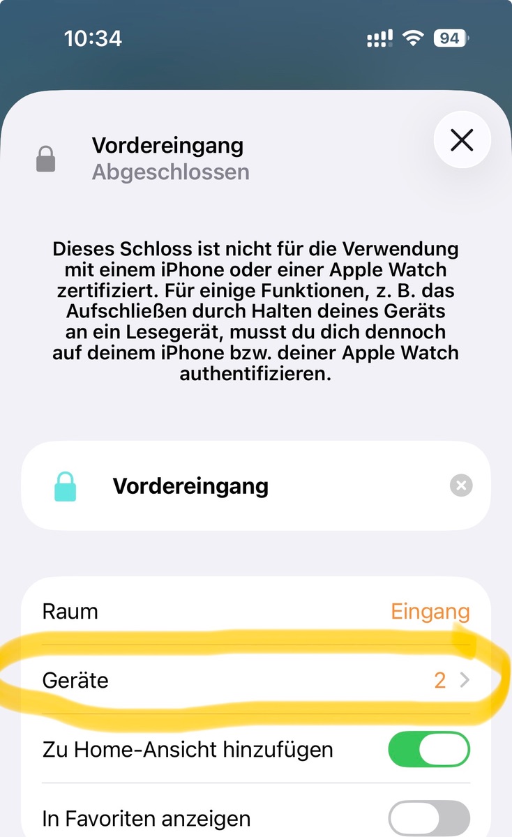

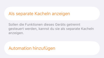

  • Gehe mal beim Schloss auf Einstellung.
    Dann auf Geräte und dort siehst du dann den Button für die Türklingel.

  • Die Einstellung finde ich auch nicht bei mir. Allerdings wurde ich beim Ersteinrichten und Öffnen der Home App danach gefragt, ob Homepods klingeln sollen.
    Habe bestätigt und das wars…..
    Vielleicht kann man es nicht einstellen, weil das Plugin die „Türklingel“-Kategorie nicht abbildet? In den Zuhause-Einstellungen erschein das Ring nicht als Türklingel….

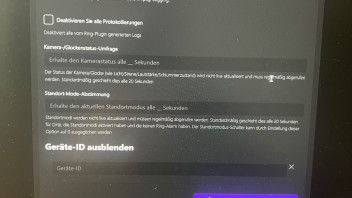

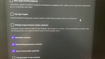

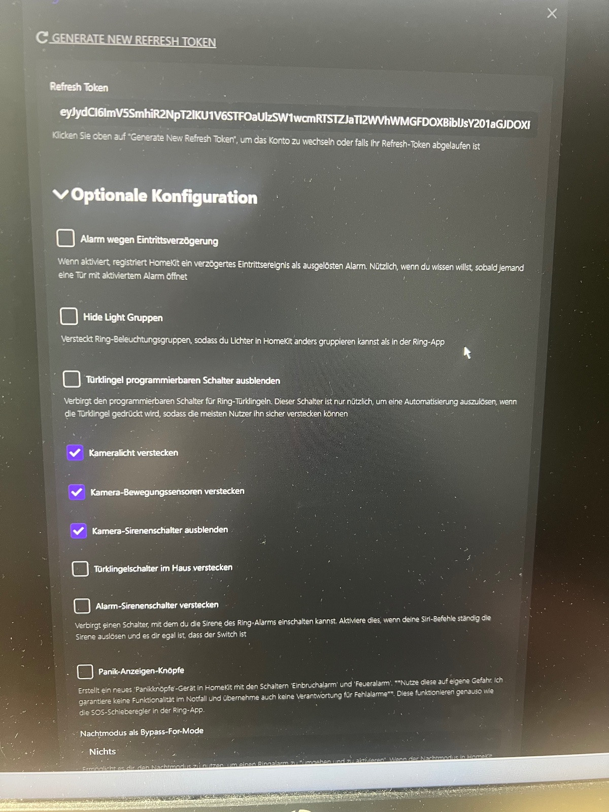

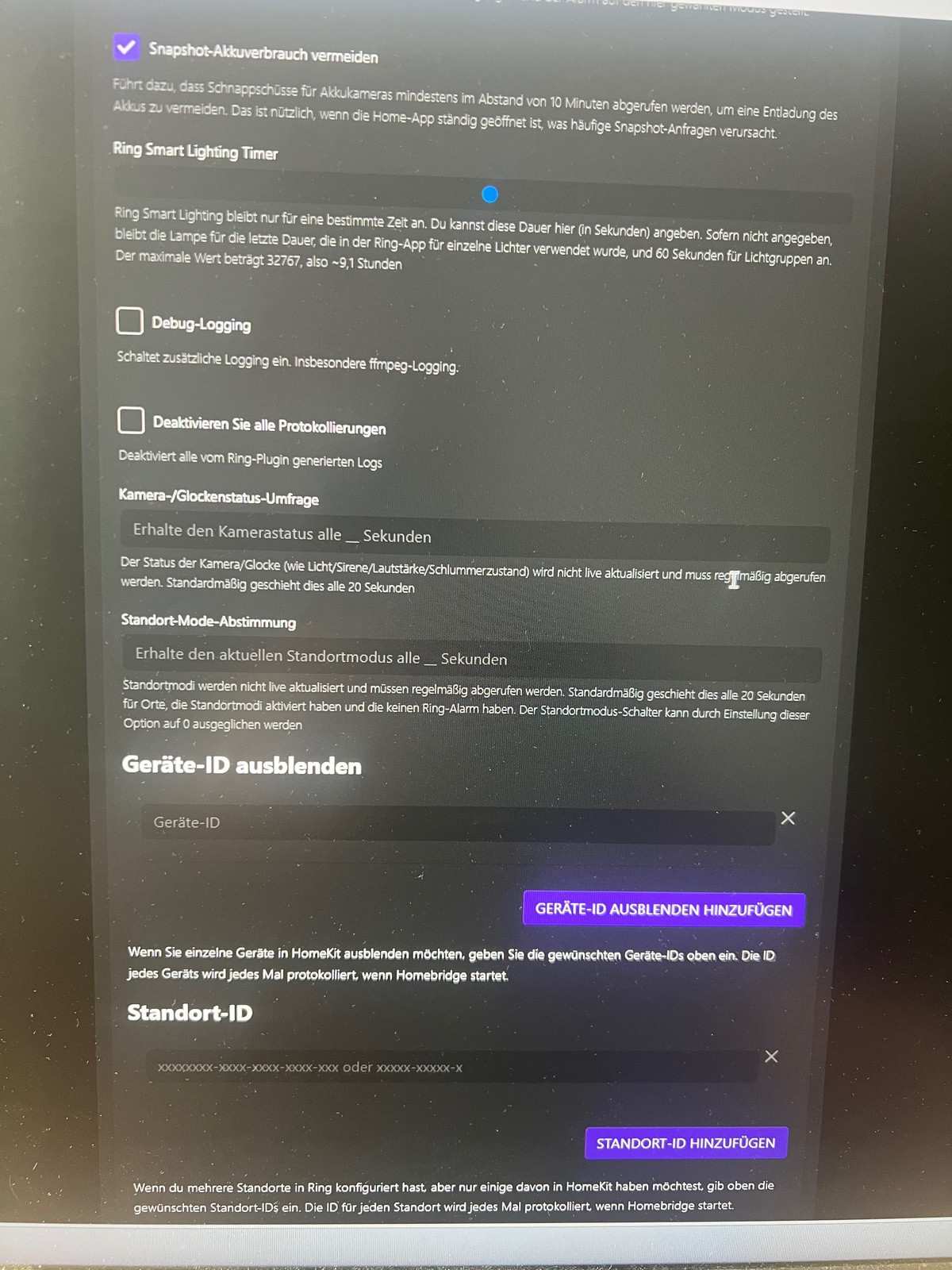

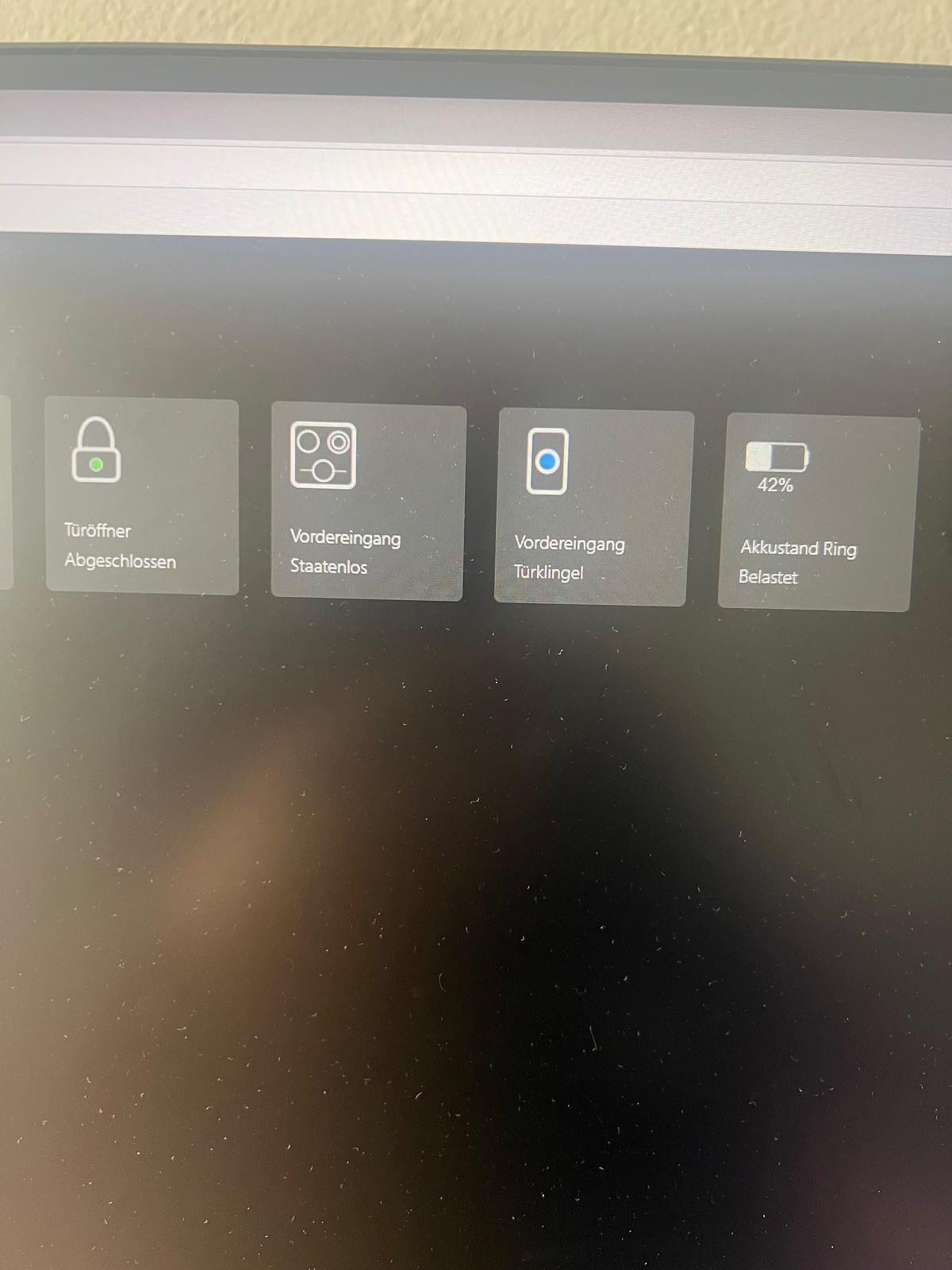

  • ich finde auch auf dem Homebridge Plugin nicht wo ich das einstellen kann. Schade das dies nicht funktioniert bei mir
    Hier siehst du meine verfügbaren Optionen sowie die eingerichteten Geräte in Homebridge
    Hier die Bilder

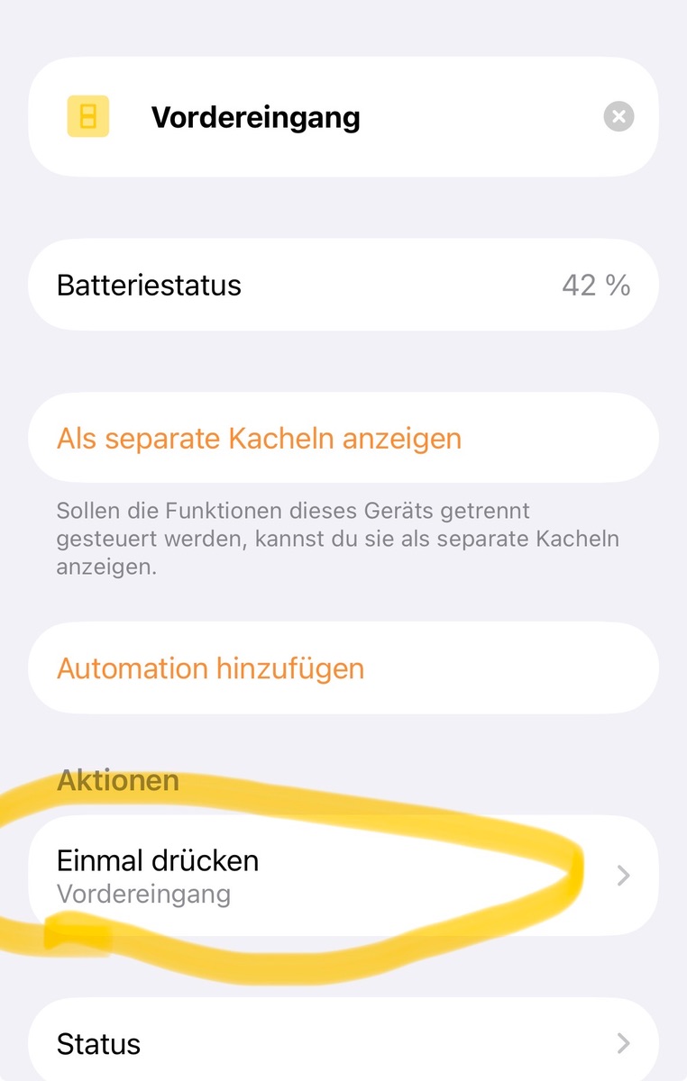

  • Wie ich oben beschrieben habe, das Gerät bzw. den Button aufrufen und in dessen Einstellungen wechseln.
    Dann die Automation hinterlegen:

  • Ok habe es gelöst es gibt die Option abschalten nach 1 Minute! Dann hab ich noch einen klingelten gewählt der so ca 2-3 sec dauert und diesen ausgewählt! Jetzt wiedergeben die HomePods im Ganzen Haus kurz den klingelton wen es an der Haustür klingelt 👍🏻
