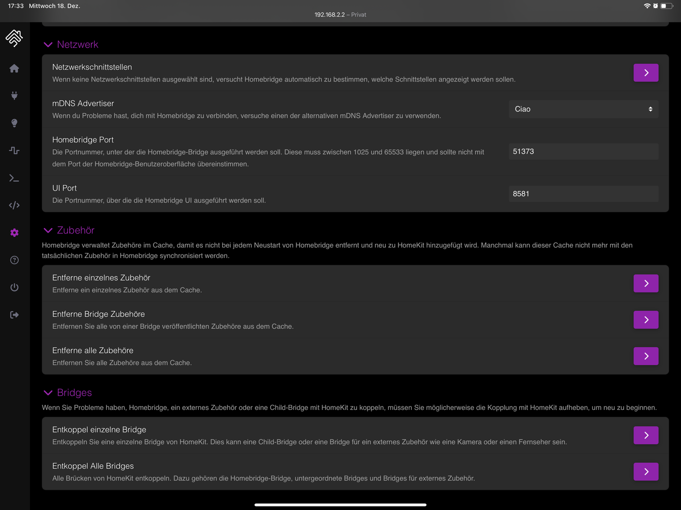

In Apple Home mal die HomeBridge aus Steuerzentralen & Bridges löschen
In der HomeBridge Oberfläche mal einzelnes Zubehör oder auch gesamte Bridges löschen

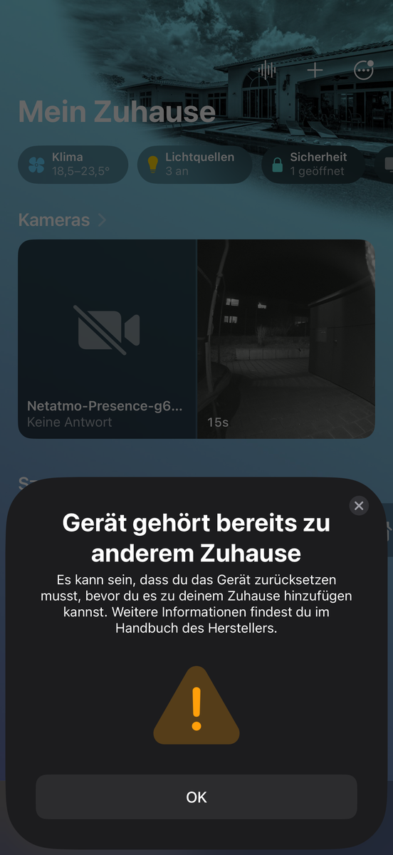

Hab ich versucht, jetzt hab ich wohl ein neues Problem.
Siehe Bild.
Bzw diese Meldung.
Das ist frustrierend!
Jetzt noch mal in der HomeBridge Oberfläche / Einstellungen / die gesamte Bridge aus dem Cache löschen, dann den Raspi neu starten.
Dann sollte die HomeBridge wieder in Apple Home hinzugefügt werden können.

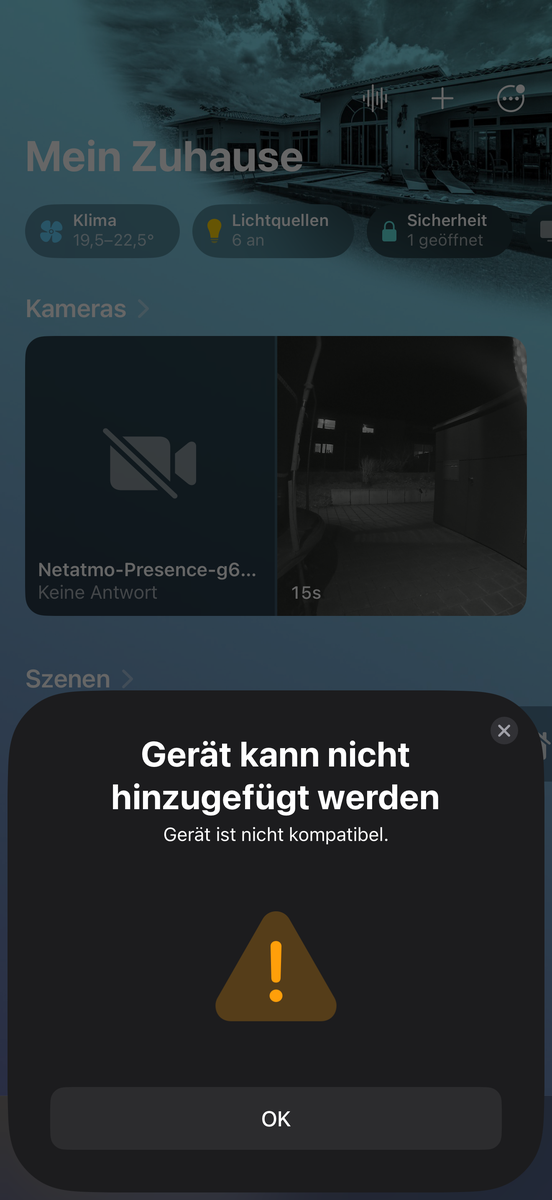

Diese Meldung bleibt bestehen.
Irgendwo in den Einstellungen kannst du die Bridge zurücksetzen
