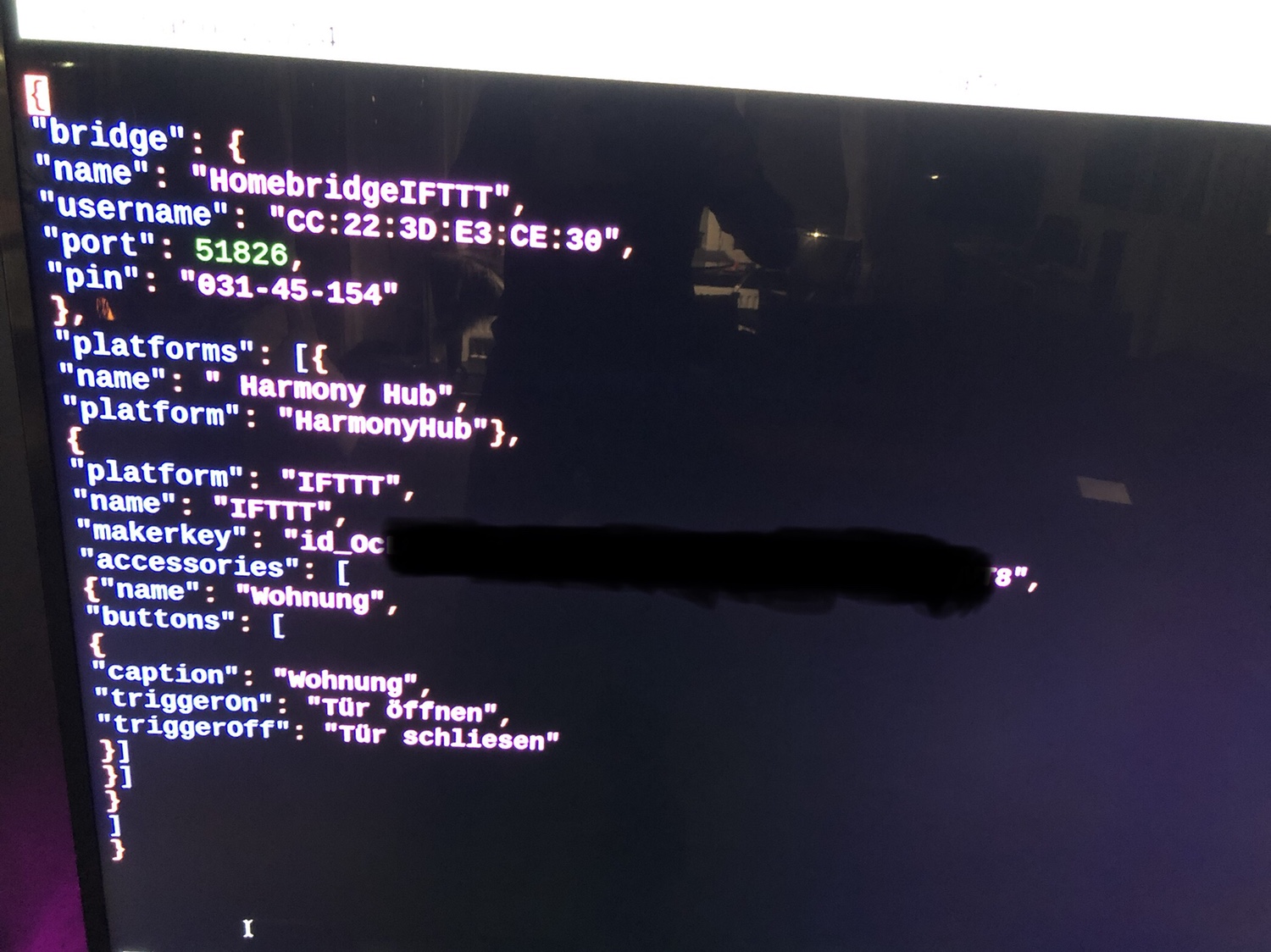

  • <p>Tut mir Leid. Ich weiß nicht was Du mit "Username in der Art einer Mac-Adresse" meinst.Für IFTTT brauchst Du wie in der Beschreibung angegeben den Makerkey, den Du in Deine config.json in den Bereit von IFTTT einträgst.&amp;amp;lt;br&amp;amp;gt;Ich nutzte die Homebridge App nicht, daher kann ich Dir da leider nicht behilflich sein. Ich kann gerade nicht so ganz nachvollziehen, an welcher Stelle es in Deinem Ablauf stockt.Da das mit dem Danalock IFTTT aber nichts ausschließlich Schloss spezifisches ist, findest Du in einem der anderen IFTTT Beiträge vielleicht noch zusätzlich Hilfe oder eine eigene Idee.Ansonsten meldet sich hier ggf. noch jemand bezüglich Unterstützung mit der Homebridge</p>
    <br><br><p>Siehe Anhang !</p>
    <br><p>habe gestern noch versucht über den Raspberry, dessen Terminal, Deine Punkte einzugeben. Bekomme immer wieder „ungültiger Befehl“ hab mit Gänsefüßchen wie in Deiner Anleitung begonnen, auch mit „Sudo“ versucht (ich hab ja keine Ahnung von der Programmiersprache) und mit den Klammern am Ende alles Beendet. Klammern rund,spitz,eckig, nix geht. Ich weis nich weiter. Nervt halt auch immer zu schauen hat jemand geantwortet und wann. Das wäre mit nem Anruf sicher alles schnell zu klären. So stresst mich das nur und bis das so läuft, gibt‘s das Schloss mit HomeKit.</p>

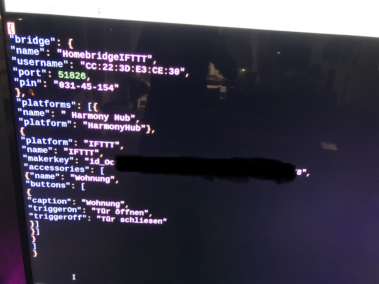

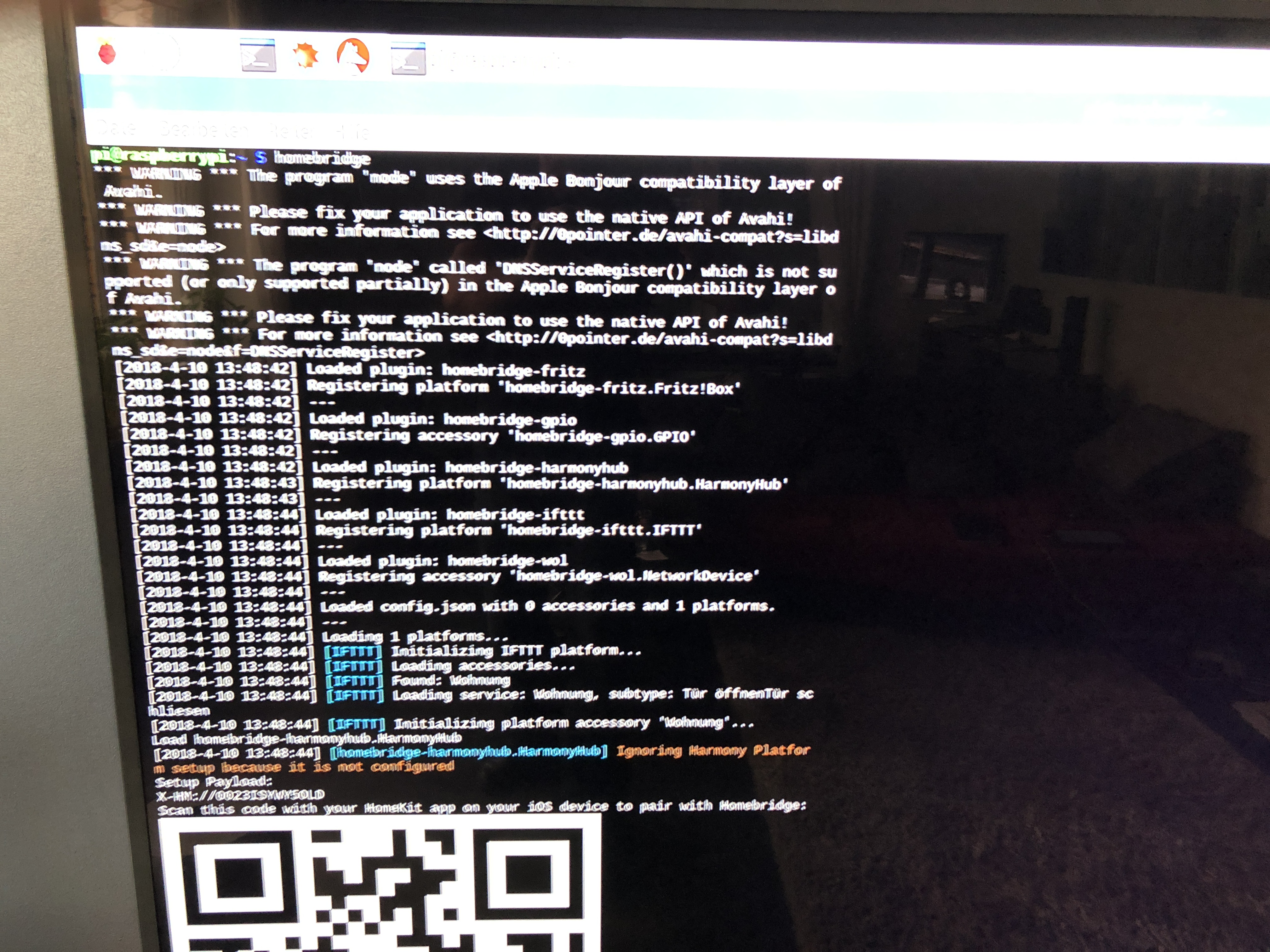

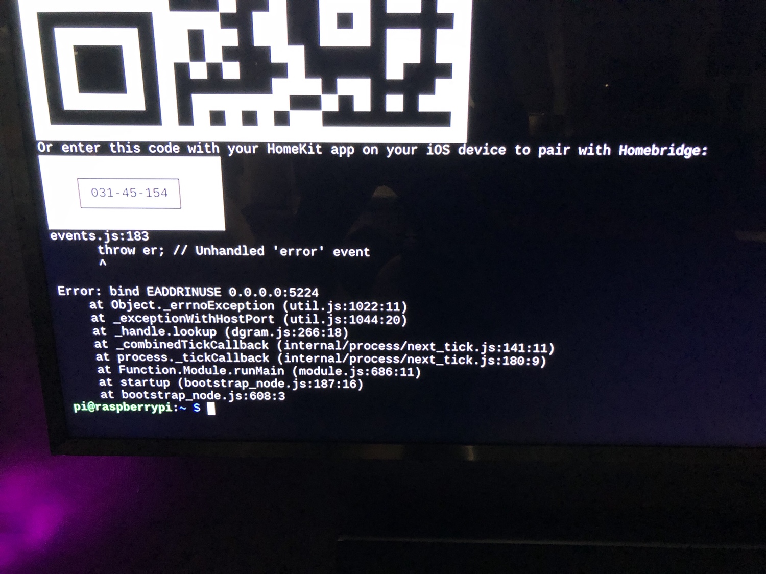

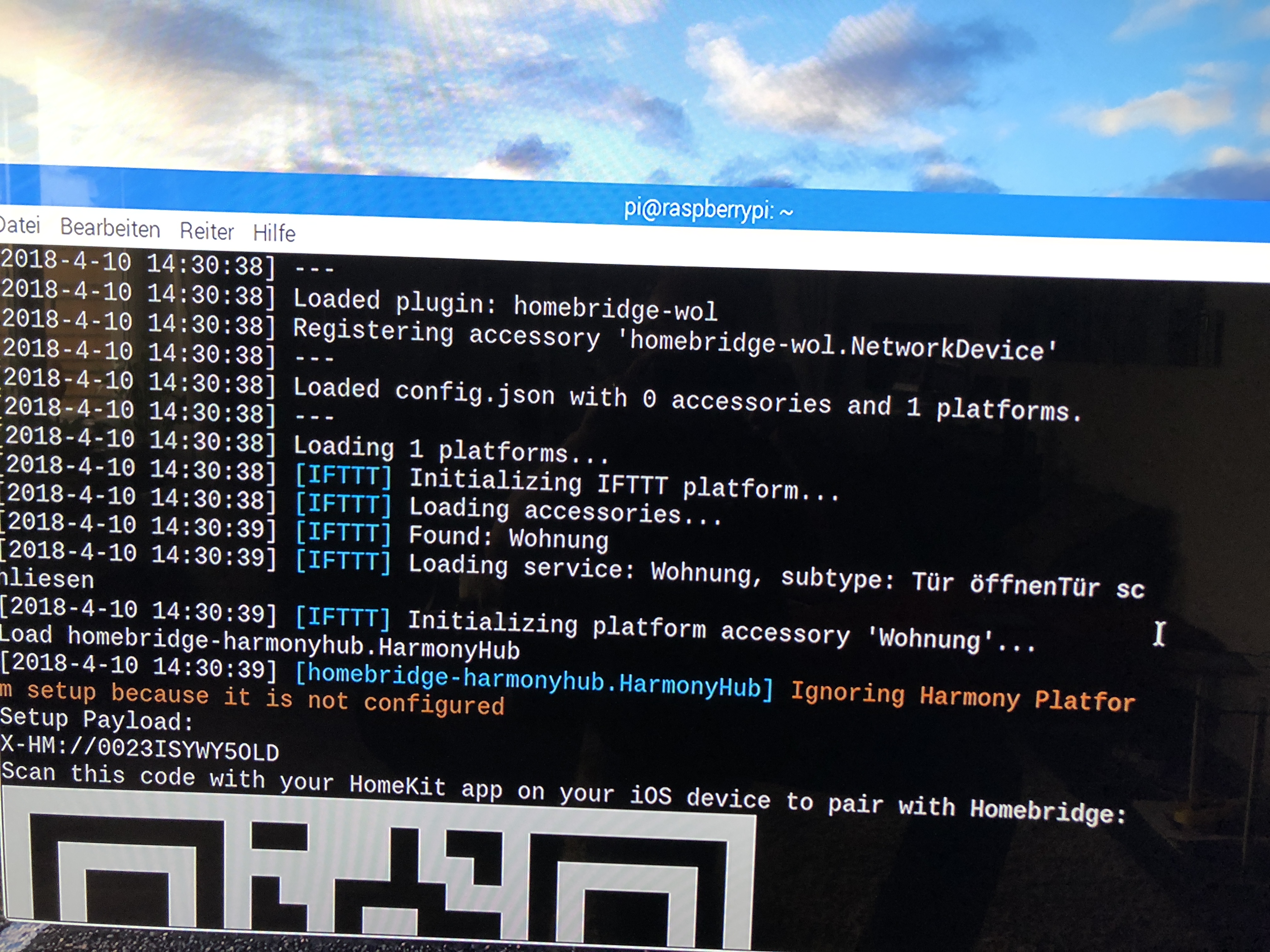

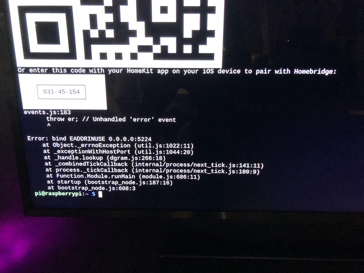

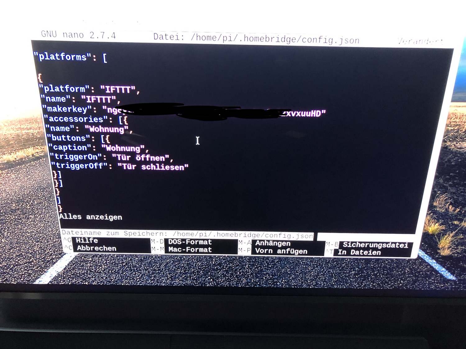

    in meiner Pi in dem Pfad /home/pi ist kein homebridge zu sehen, wenn ich in der Leiste aber danach noch /. Eingebe kommt .homebridge im Auswahlmenü. Klicke ich drauf, ändern sich die Inhalte im Fenster darunter nicht. Gebe ich noch ein / dazu, erscheinen „accessories“ und „persist“ im Fenster darunter. Klicke ich auf persist, erscheinen 2 .json Dateien die nix nutzen. Klicke ich jedoch auf den aufwärts Pfeil neben dem Adressfeld erscheint neben 2 Ordnern „accessories“ und „persist“ auch die config.json und im Pfad oben steht /home/pi/.homebridge
    Eine weitere homebridge erscheind als Zettel mit Zahnrad in dem Pfad home/usr/local/bin.
    Dort befindet sich auch ein node, ein npm und ein npx.
    Ich habe versucht zu verschieben, kopieren und einfügen, Zugriff auf jeden zu stellen und und und. Es klappt nix. Meine HB auf dem Handy schon gelöscht und wieder installiert. Es nützt nix aber alles läuft wie vorher stabil.

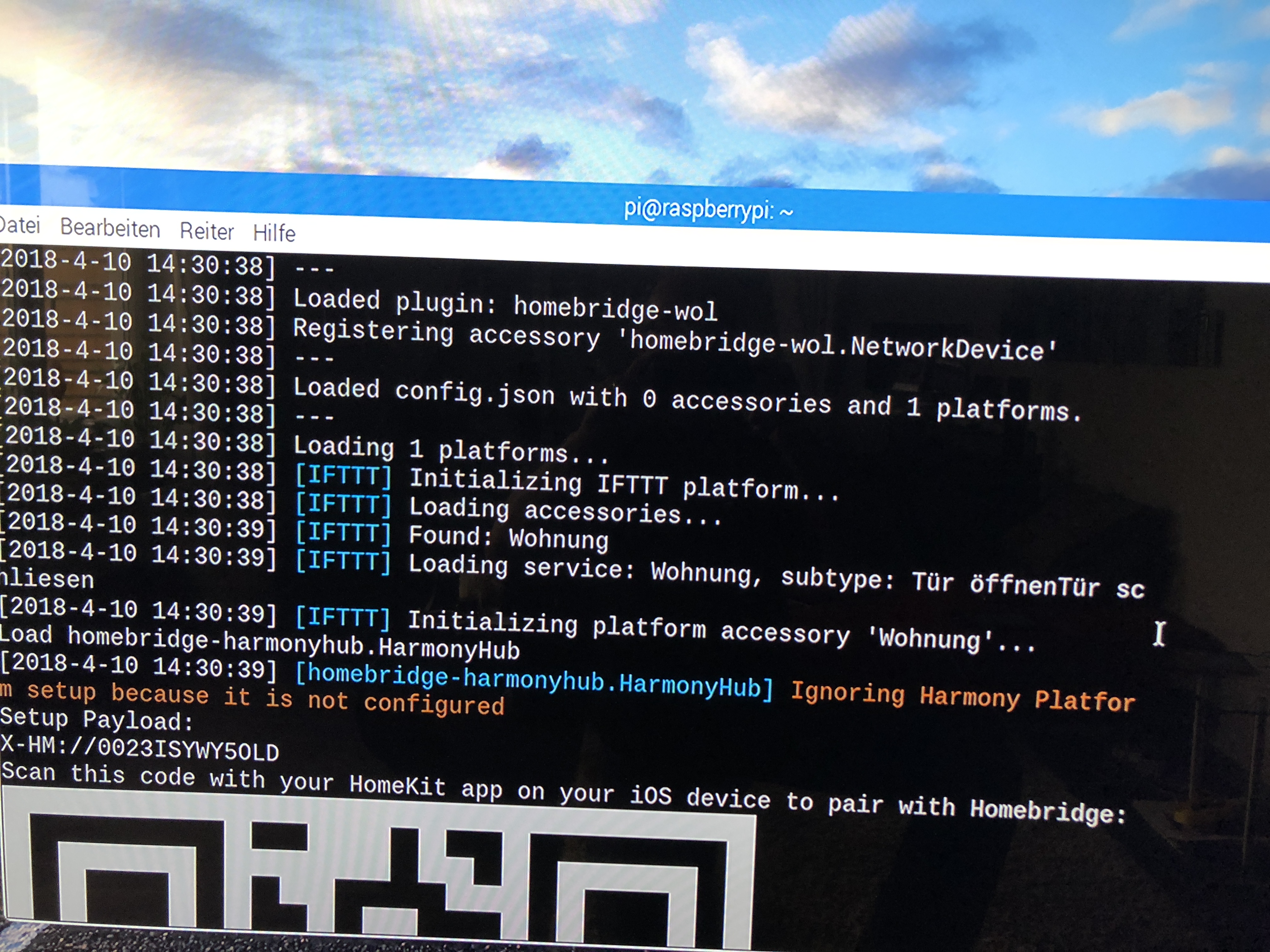

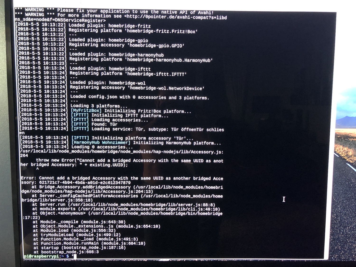

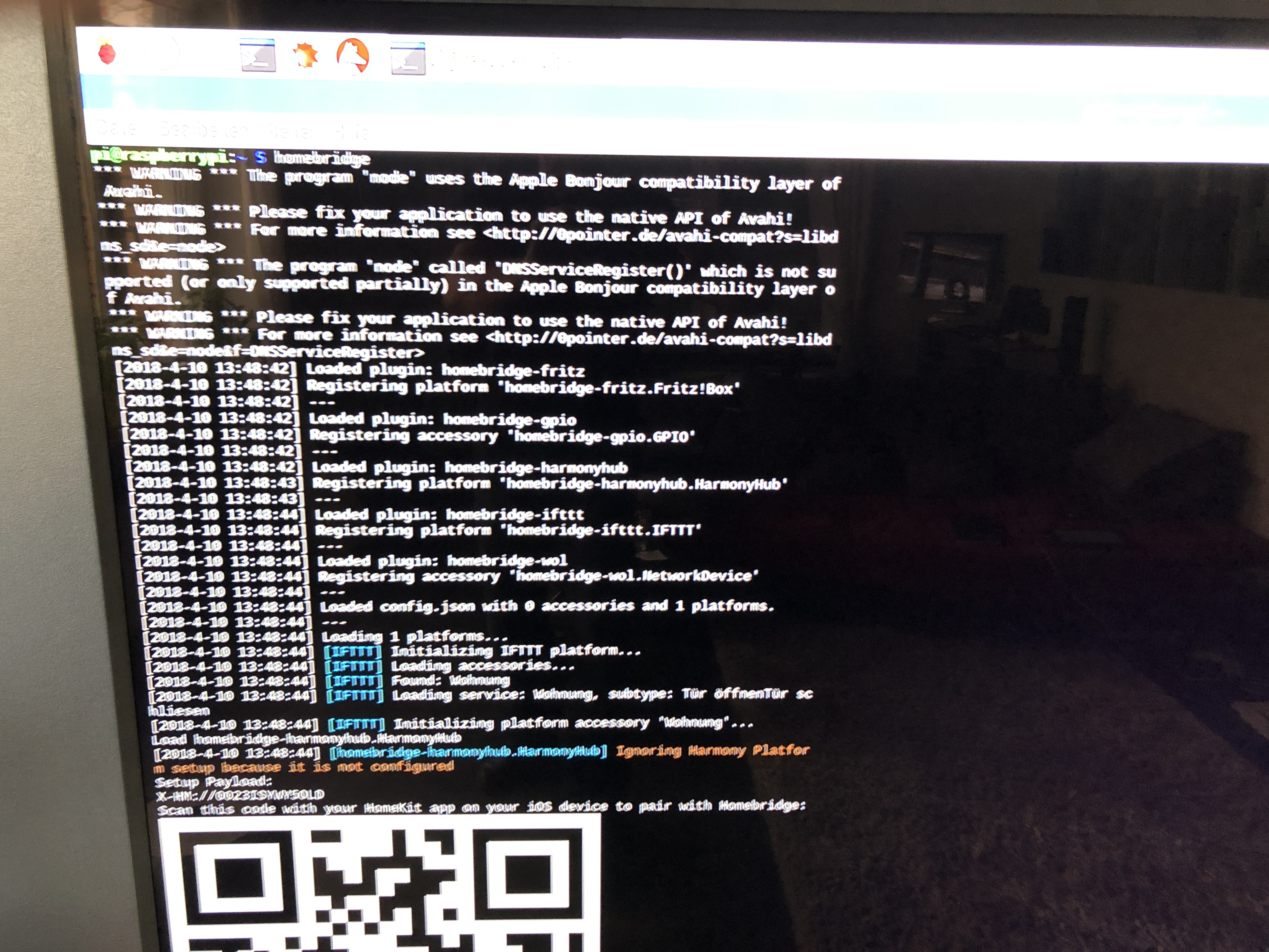

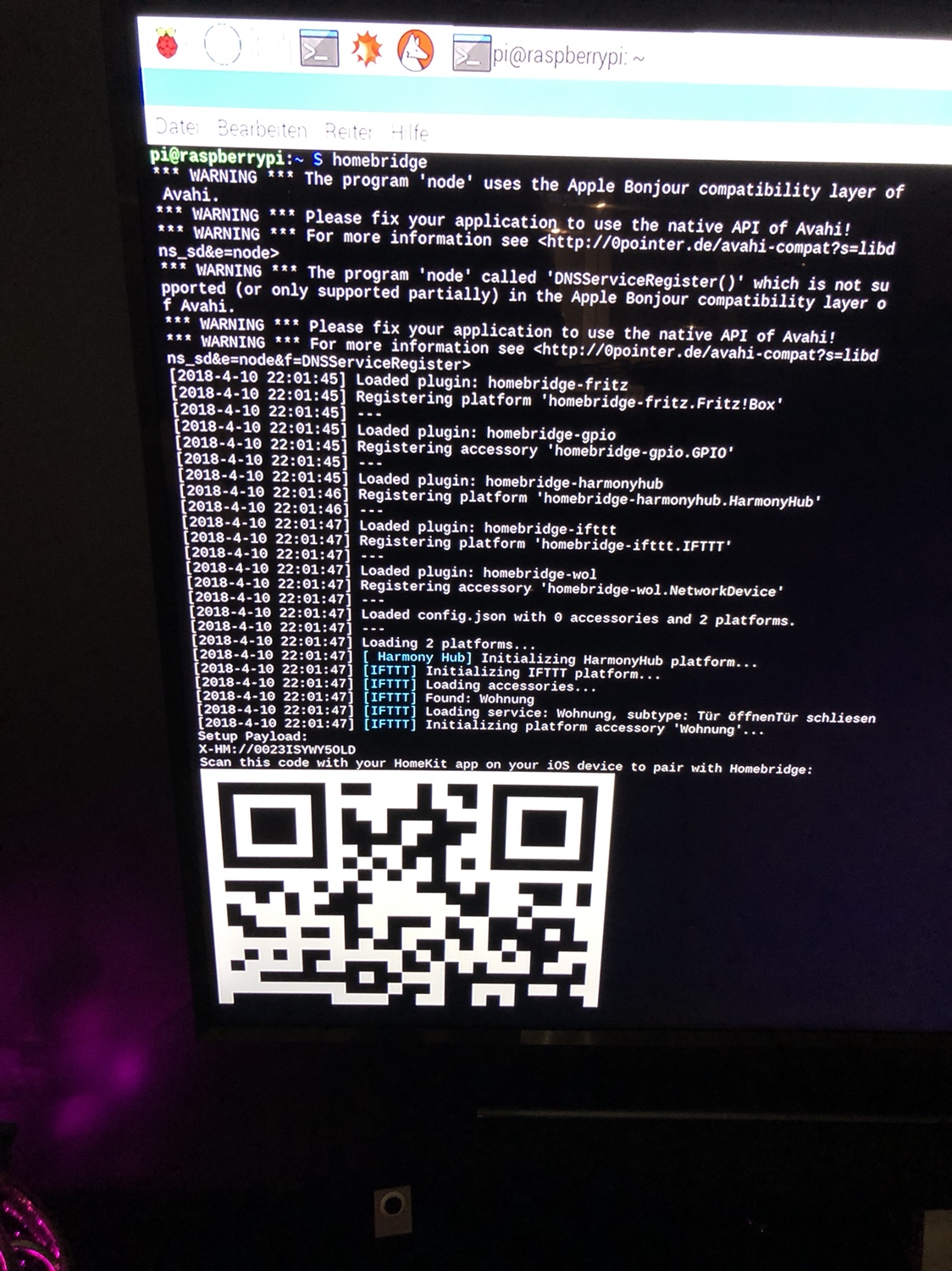

    Im Anhang sende ich noch ein paar Bilder.

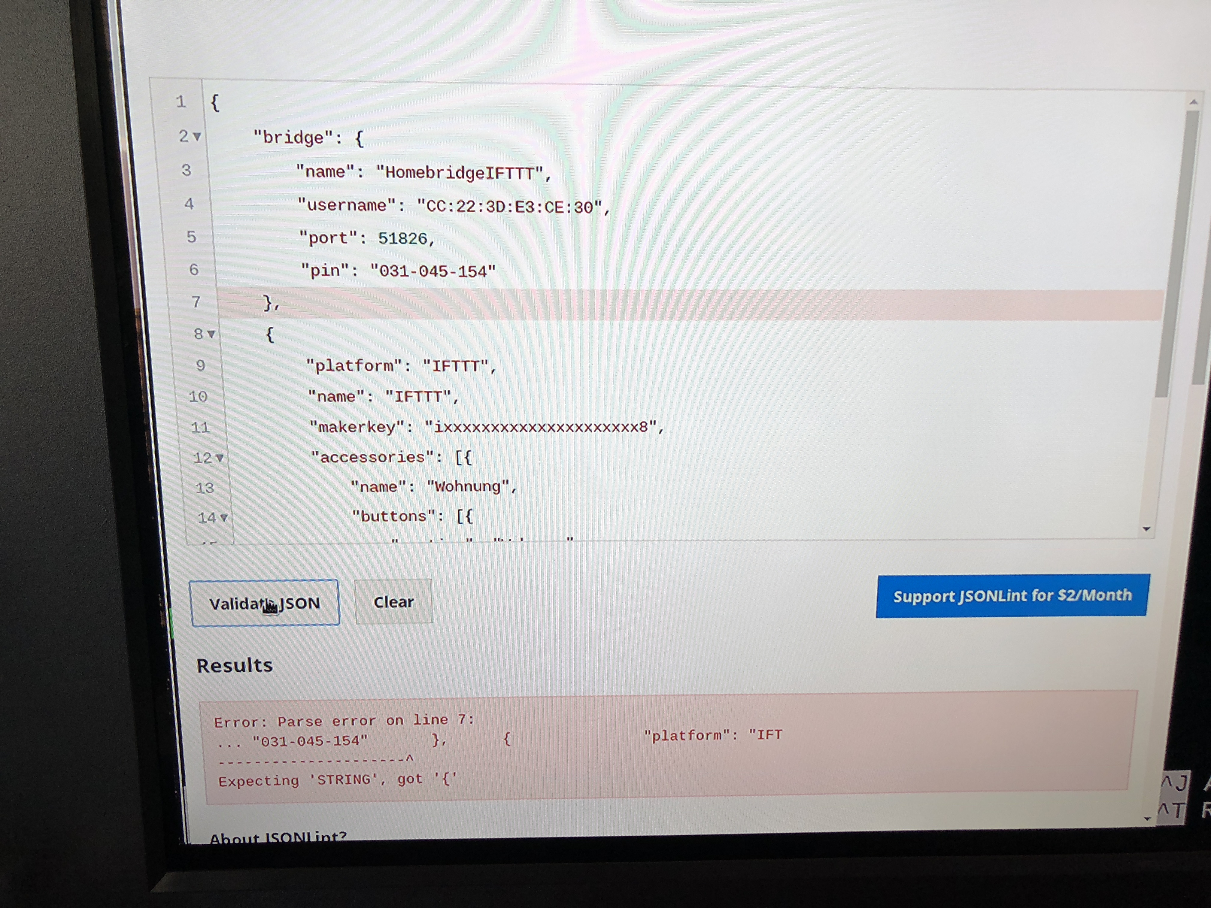

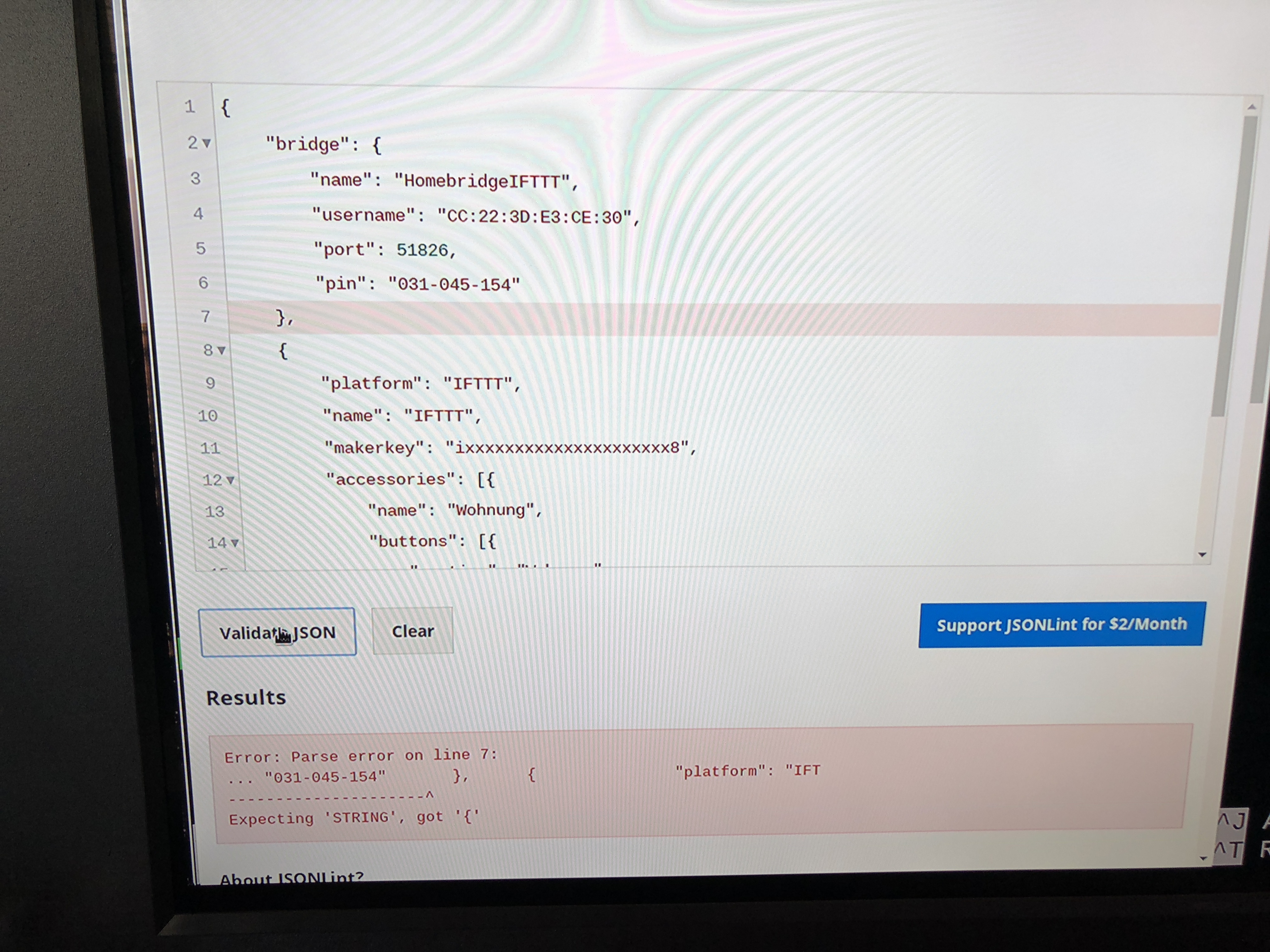

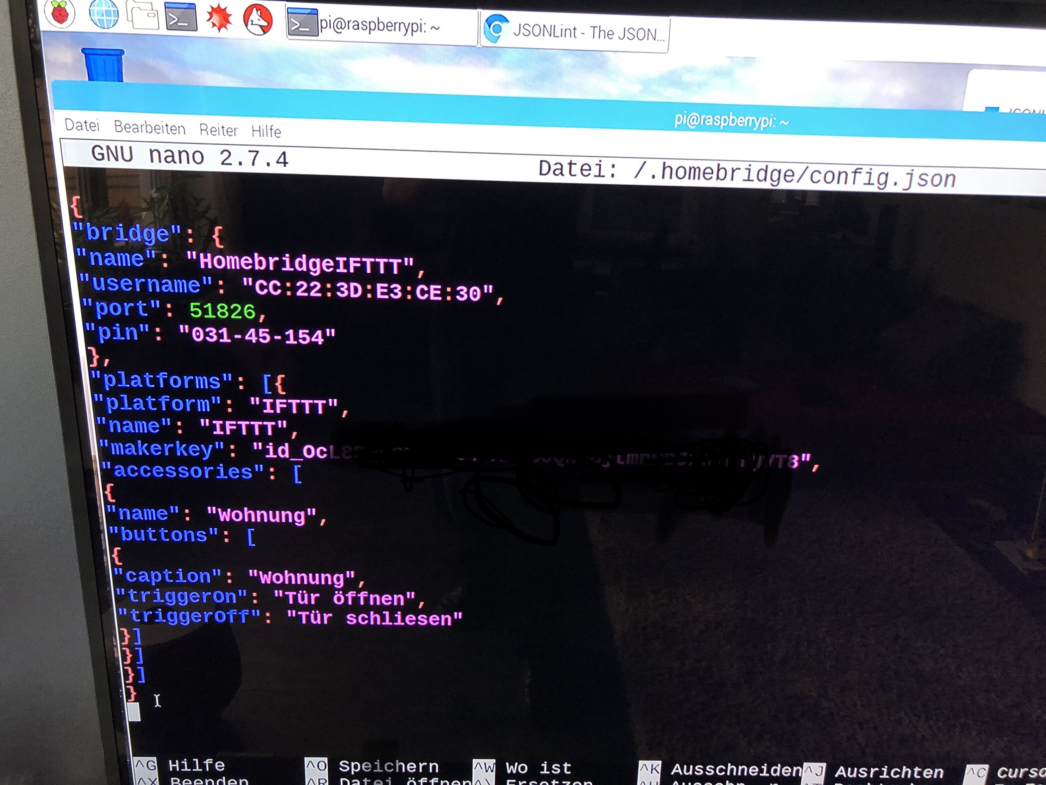

  • Hallo nochmals, ich versteh meinst nur Bahnhof aber warum die Website http://jsonlint.com meine config anzweifelt, welche ich aber 1zu 1 laut den Vorgaben eingetragen habe versteh ich echt nicht. Kann mir jemand sagen was dem Programm nicht passt. Hab die Klammer umgedreht, passt auch nicht.

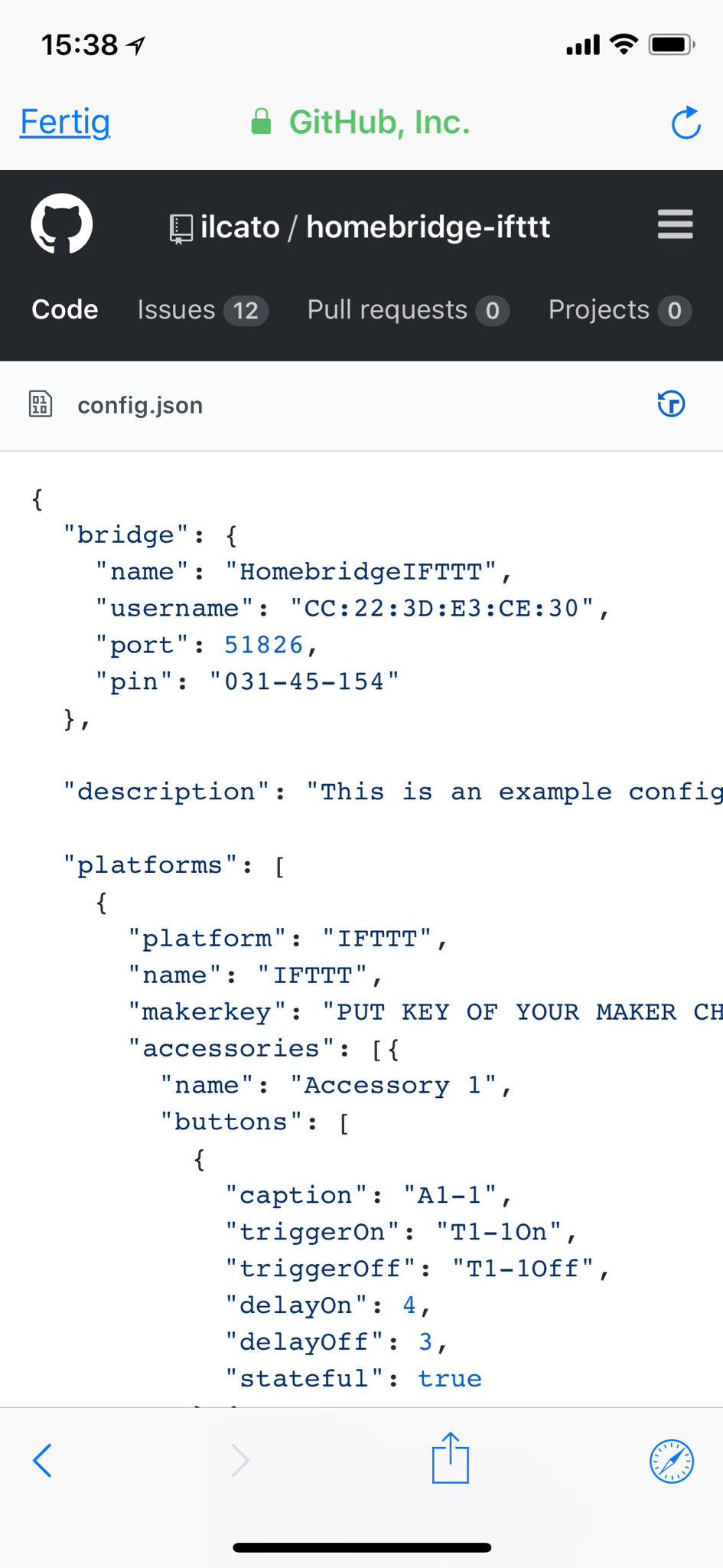

  • Dir fehlt der Eintrag:
    "platforms": [ Hier gehört das IFTTT Plugin rein ],
    So schaut ein Basis Aufbau ungefähr aus.
    "Bridge" : { },
    "platforms": [
    "platform": "IFTTT",
    usw usf.
    {"platform": "2. Platform Plugin",
    usw usf.
    "accessories": [
    "accessory": "irgendwas",
    usw usf.
    Du hast im Prinzip drei Bereiche: Bridge mit Daten, die Platforms Plugins und die Accessories Plugins.

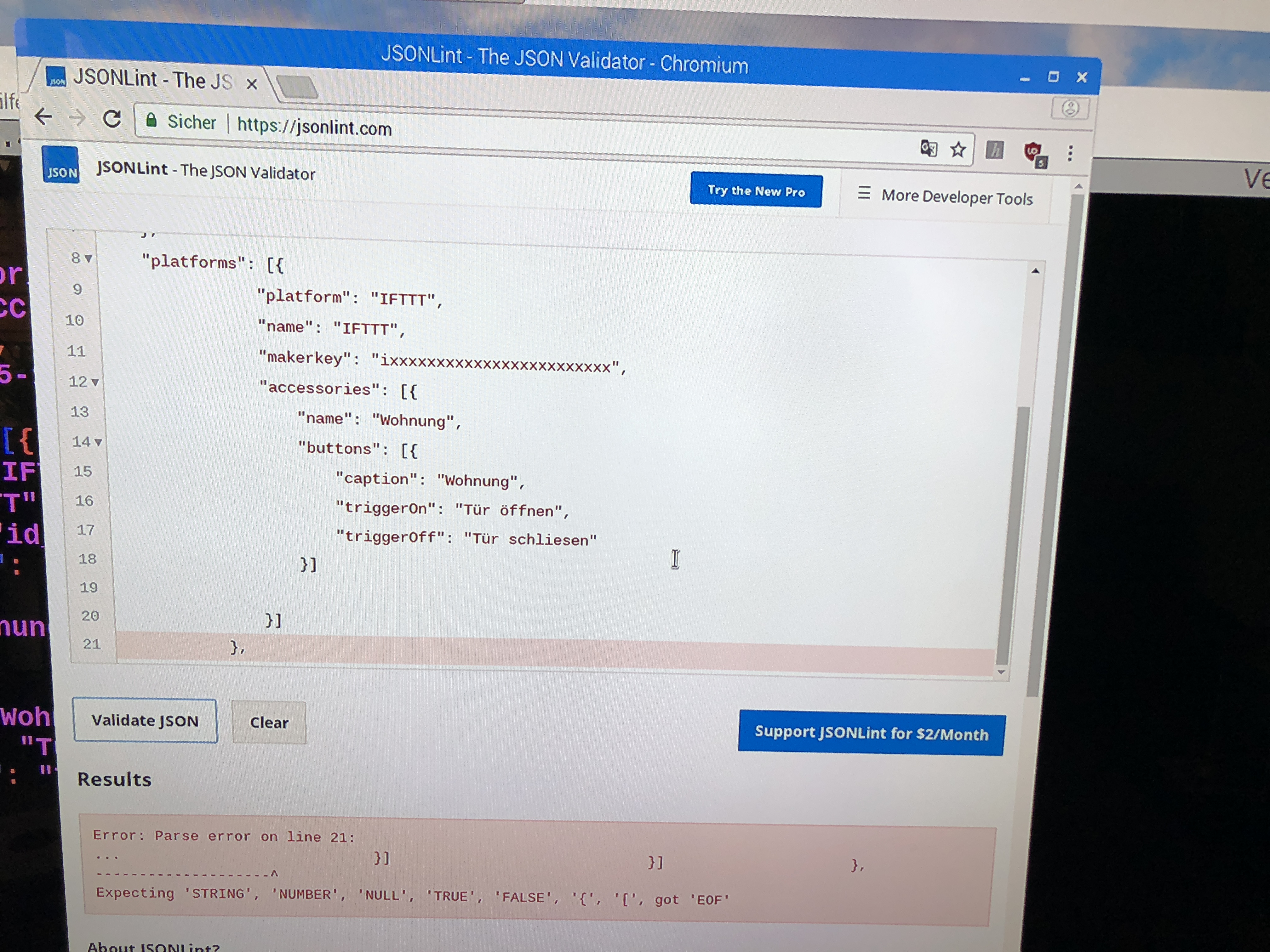

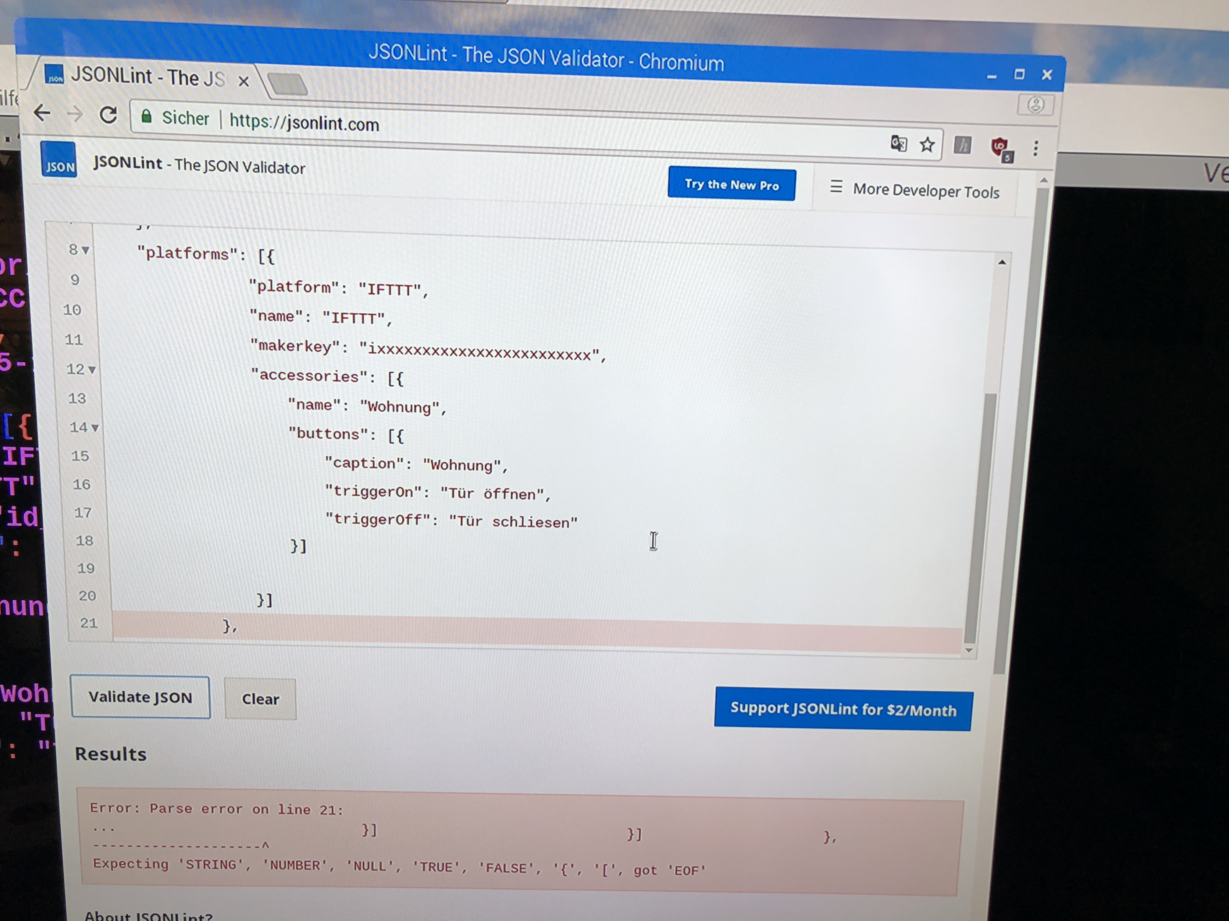

  • Erstmal vielen Dank für die Antwort,
    nun hab ich "platform“: [{ hinzugefügt, hoffe es ist richtig so ( hast Du das mit IFTTT Plugin gemeint oder wie sieht das aus ?) aber nun mäkelt das Programm an der Zeile 21 rum.
    Für mich sieht es zumindest so aus als nähere ich mich dem Ende langsam an. Wenn es dann läuft wäre ich ja froh.
  • Kannst Du nicht ein Copy&Paste deiner config.json hier einsetzen?
    Das wäre vermutlich einfacher.

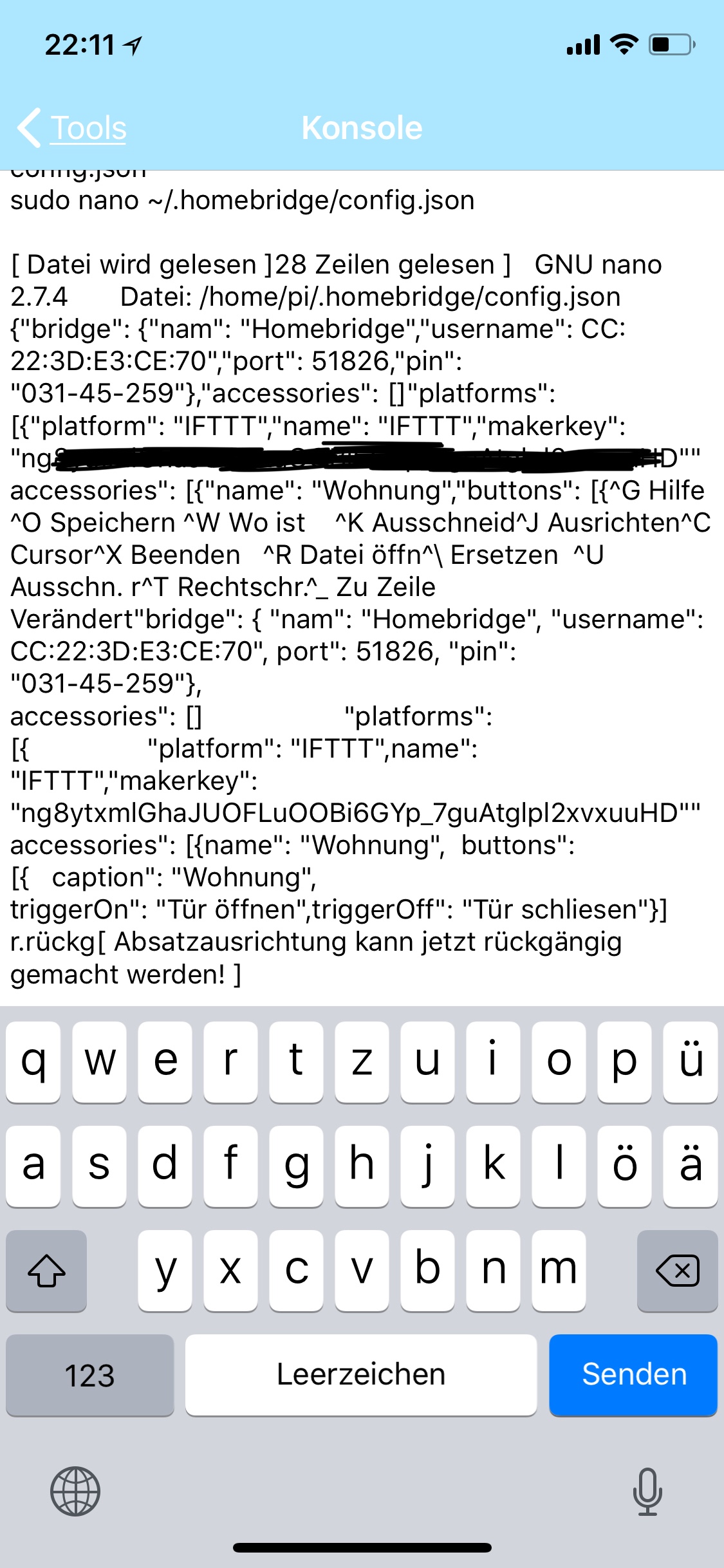

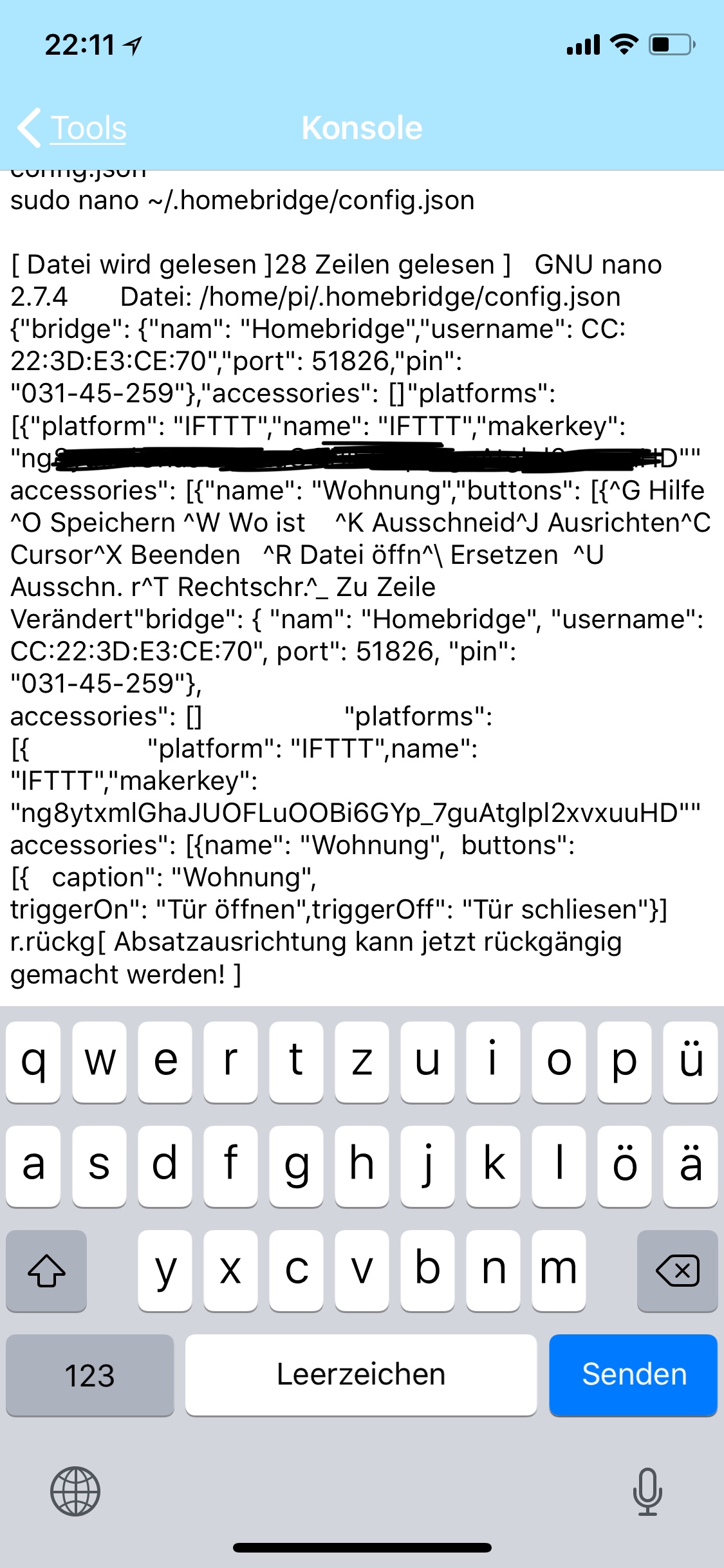

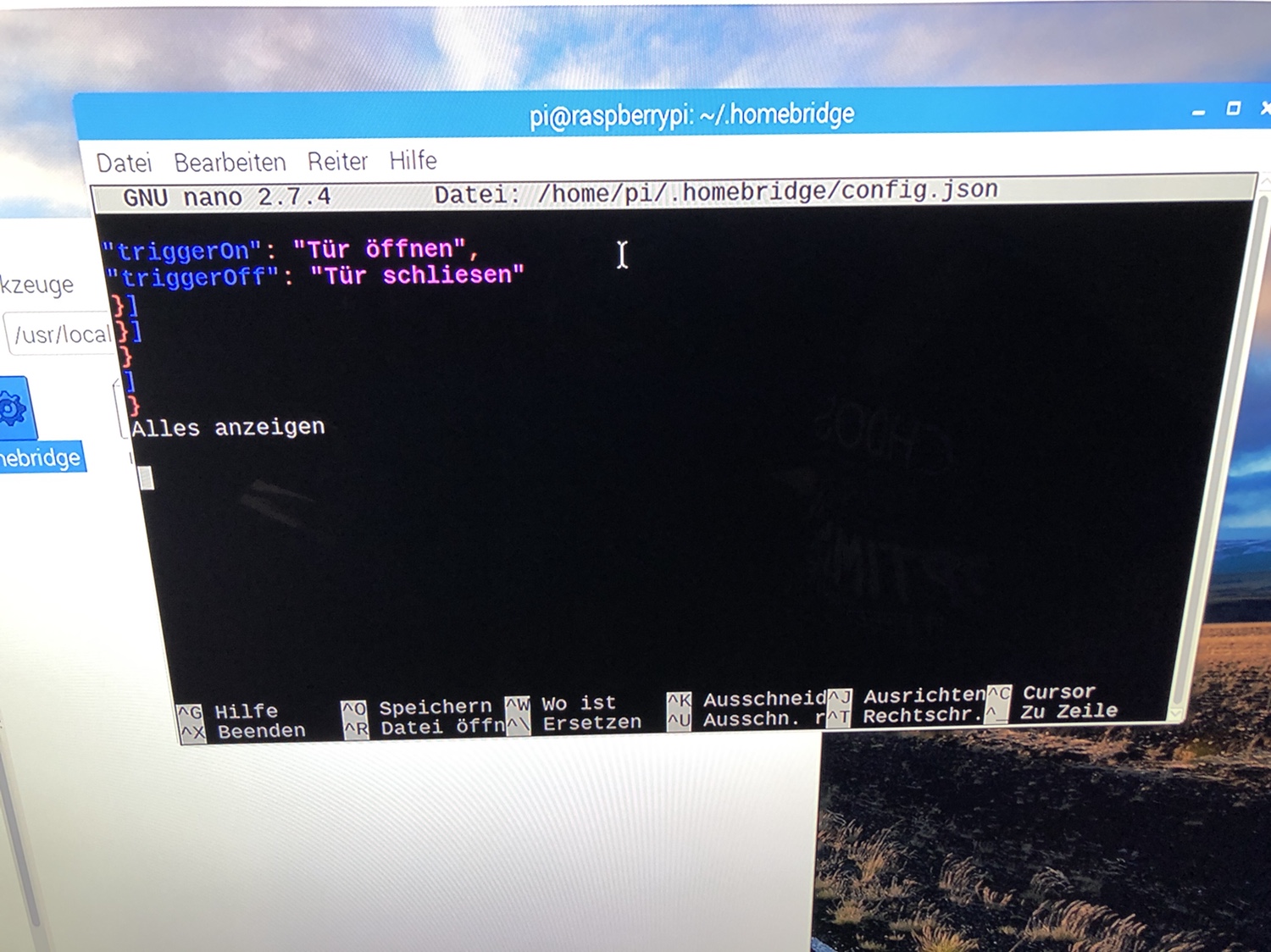

  • Du kannst mich jetz für noch besch.....
    halten als ich das selbst schon tu aber ich bekomm die sch... config nicht gespeichert.
    Wenn ich Strg + o oder O halte und Enter drücke, es passiert nix. Schließe ich das Terminal und öffne es wieder ist keine config enthalten.
    Muss ich Strg und klein/groß o/O gleichzeitig halten und zusätzlich Enter oder nacheinander. Ich muss doch das Ding abspeichern können.
    Im Terminal zeigt es unten immer ^o zum speichern, aber das erscheint dann auch auf dem Bildschirm.
    Es ist irgendwie nicht meine Welt.
    Hab aber alles andere auch ohne Probleme zum laufen gebracht. Aber dieses IFTTT macht mich wahnsinnig.
