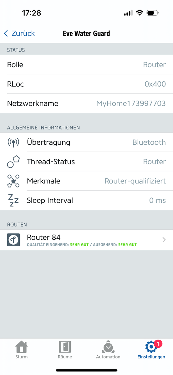

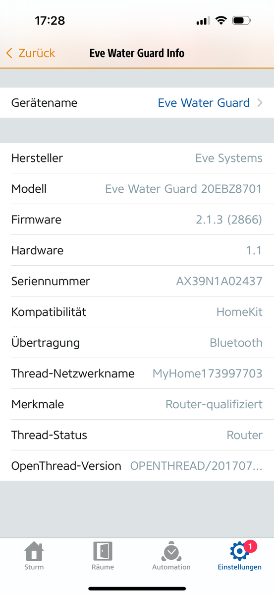

  • Prüf mal in der Eve App am "Eve Waterguard" ob in den Geräteinformationen die Übertragung auf "Bluetooth" oder "Thread" steht, wenn dieser im Keller mit dem Homepod verbunden ist.
    IdR verbindet er sich erstmal via Bluetooth (Weil du ihn ja über das iPhone ins Netz einbindest, unsere iPhones können kein Thread) und es kann mehrere Tage dauern, bis er auf Thread umspringt.
    Und auch direkt in der Eve-App mal in die Einstellungen gehen und das gesamte "Thread-Netzwerk" (Menüpunkt) anschauen.
  • Hi Patrick,
    danke Dir.
    Ja stimmt, das hatte ich vergessen zu erwähnen.
    Im Keller, nach einer Neueinrichtung des Waterguard bleibt dieser, lauft den Geräteinformationen, auf Bluetooth stehen, auch nach Stunden noch. Es steht dort: Thread-Status: deaktiviert
    Nehme ich ihn mit rauf in die Wohnung, schaltet er sofort auf Thread um.
    Nehme ich ihn wieder mit in den Keller, wird er nicht mehr "gefunden" - als Offline angezeigt.
    In den Eve-Thread-Einstellungen wird der Waterguard angezeigt, aber ohne Symbol dahinter.

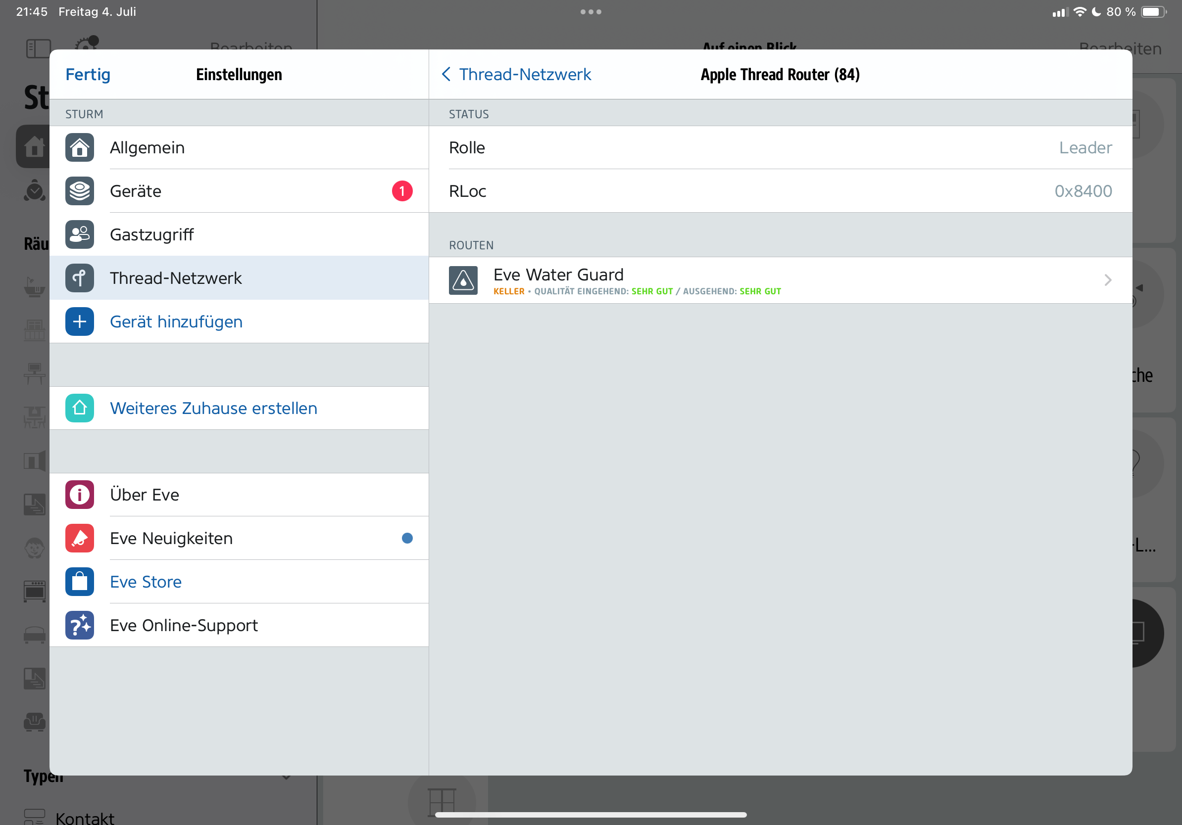

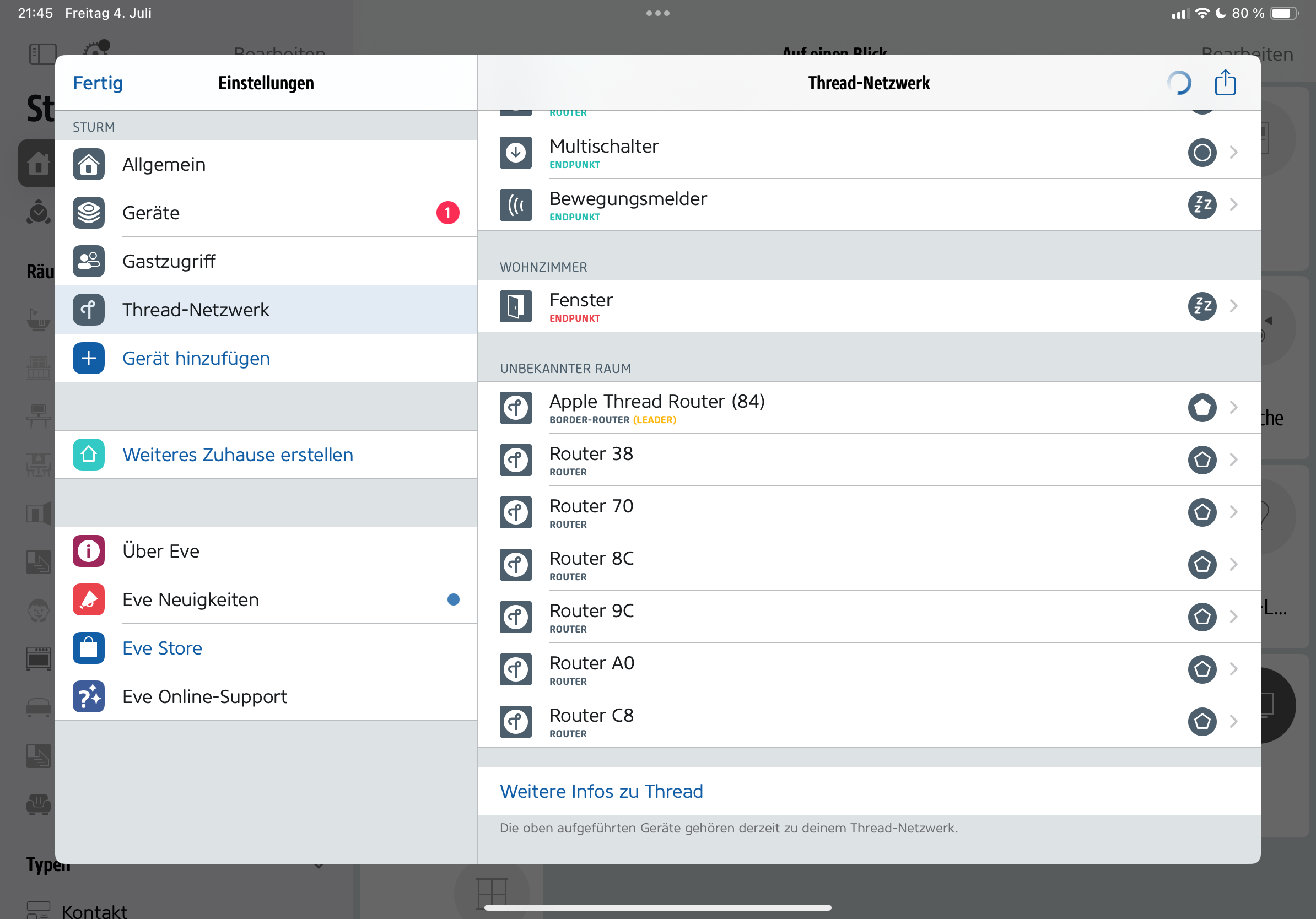

  • Bei mir ist eine Eve Energy Steckdose der Leader. Ich würde hier nicht zu viel hineininterpretieren. Es dürfte aber zumindest dafür sprechen, dass dein Thread-Netzwerk ein Netzwerk ist, also auch das im Keller mit dem oberen zusammenhängt.
    Durchleuchte dein Thread-Netzwerk | evehome.com
    Routers, endpoints, nodes, partitions – this article is somewhat of a more technical description of Thread, the future-proof smart home networking technology…
    www.evehome.com
    Zitat
    Außerdem gibt es im Thread-Netzwerk einen sogenannten Leader Node, der dafür zuständig ist, entsprechend befähigte Endpoint Nodes zu Router Nodes zu befördern und wieder zurückzustufen. Das ist keine eingebaute, eingestellte oder besonders privilegierte Stellung – jeder Router Node kann der Leader sein, und ausgewählt wird dieser im Grunde zufällig auf der Basis der aktuellen Zusammensetzung des Netzwerks.
    also der Zustand hat sich nicht geändert. Der Eve Water Guard bleibt über Bluetooth im Keller mit dem HomePod Mini verbunden und es funktioniert auch beim Test-Alarm.
    Dann lasse ich das jetzt einfach so.
    herzlichen Dank nochmals für Eure Hilfe
