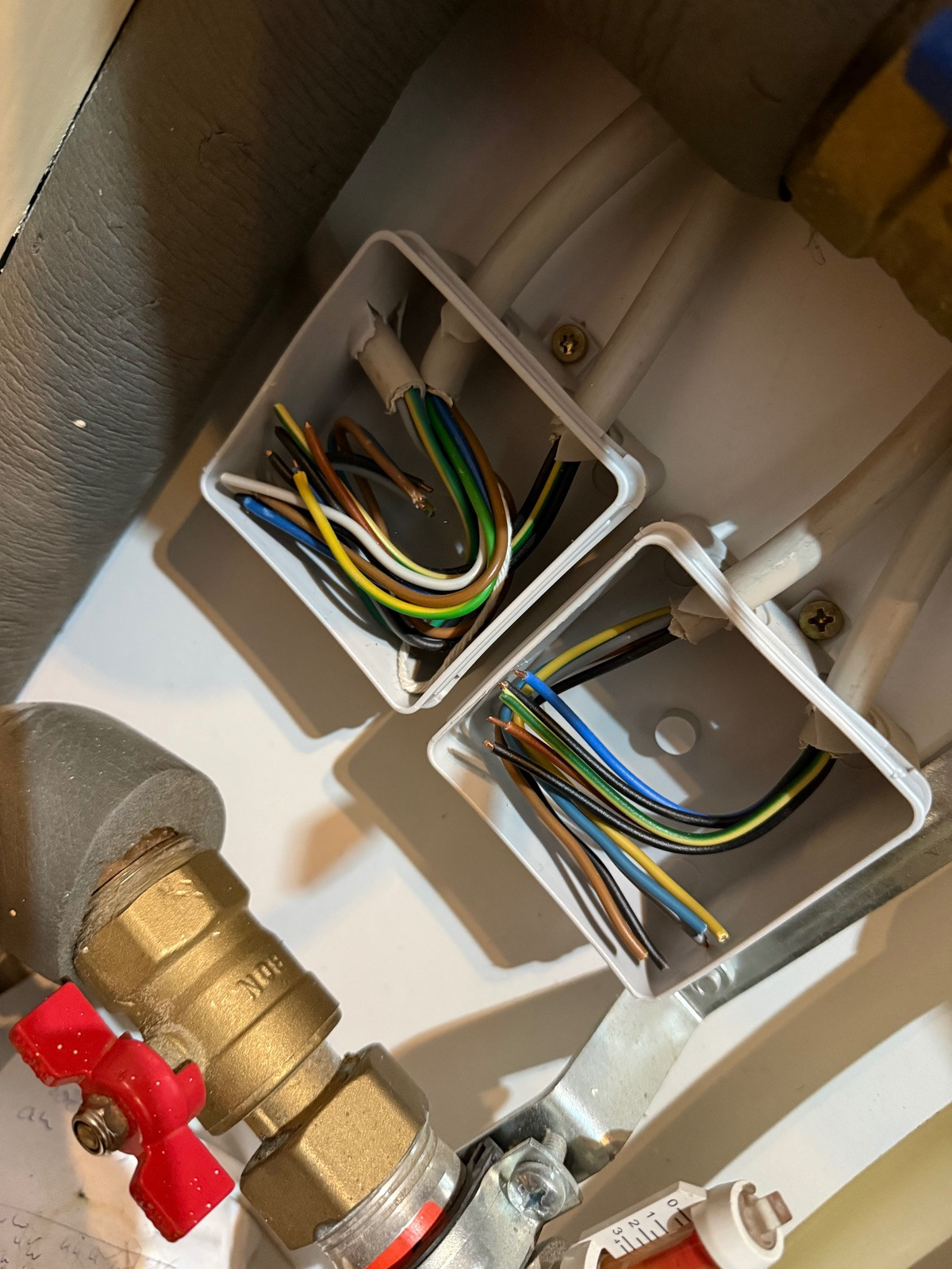

    Ich habe oben und unten eine Fußbodenheizung . Aber keine Raumfühler etc
    Auch keine Stellmotoren , drehe also von Hand immer den durchfluss .
    Prüfen muss ich noch ob da Strom liegt.
    Wo die Kabel hingehen kann ich auch noch nicht sagen. Wie es aussieht in die Räume selber . Aber das könnte man doch mit Funkgeräten lösen ?
    Welche Möglichkeiten und Hersteller könnt ihr empfehlen zum Smart machen ?
    Danke
  • Also wenn da Strom anliegt wäre das höchst gefährlich! Dem der das so hinterlassen hast gehört, sehr freundlich ausgedrückt, mal kräftig der Popo versohlt! Da muss IMMER auf jede Ader ne geeignete Klemme drauf! Das kann sonst sehr schnell lebensgefährlich werden!
    Bedenke, wenn du im Heizkreisverteiler irgendwelche verkabelte Aktorik unterbringen willst, dass diese in entsprechend wassergrschützen Umhausungen untergebracht sein MÜSSEN - z.B. mit Schutzklasse IP65. Wobei ich nicht weiß welche Schutzklasse hierfür vorgeschrieben ist.

  • Wenn ich das auf Deinem Foto richtig erkenne, sollten in Deinem Heizkreisverteiler an Stelle der blauen Kappen eigentlich Stellantriebe eingebaut sein. Die blauen Kappen halten Deine Rücklaufventile jetzt auf Dauerauf.
    Ich habe bei mir eine einfache Regelung der Stellantriebe mit Eve-Room und Eve-Energy und einige Regeln und Aktionen realisiert. Temperatur größer als - Stellantrieb aus + Temperatur kleiner als - Stellantrieb an.
    Ich hab dabei eine Hysterese von 2 Grad gewählt. Das funktioniert aber auch nur mit Smarthome-Genauigkeit.
    Das eine oder andere Mal bleibt ein Schaltvorgang aus.
    Alternativ müsstest Du in den Räumen das unbenutzte Ende der Leitungen suchen die in der Dose in Deinem Heizkreisverteiler nicht zu Ende installiert liegen. Bei Smarthome-Raumthermostaten bist Du vieleicht sicherer in Sachen Schaltgenauigkeit. Um Stellantriebe kommst Du so oder so nicht herum.

  • Mir ist gerade noch was auf deinem zweiten Foto aufgefallen. Die Kabel sind mehr als nur katastrophal ahnungslos laienhaft in die IP44/IP54 Klemmdosen eingeführt. Das ist IP-undicht! Man hätte sie auch weglassen können. Da darf auf keinen Fall Strom drauf! Das wäre lebensgefährlich!!!!!
    Solltest du auf die Idee kommen da mal Strom drauf zu geben, lass die Klemmdosen vorher unbedingt fachmännisch erneuern!!!!!
