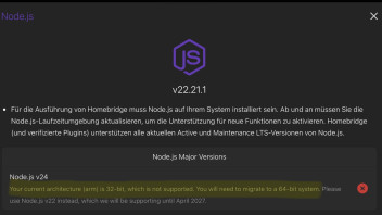

  • Ich mutmasse jetzt mal, dass du „sudo hb-service update-node“ gemacht hast, dein System dann automatisch auf Version 24 aktualisiert hat, welches aber nur für 64bit geeignet ist und auf 32bit nicht läuft und du vermutlich ein 32bit System hast.
    Wenn ich damit richtig liege, hättest „sudo hb-service update-node 22.21.1“ aktualisieren müssen….

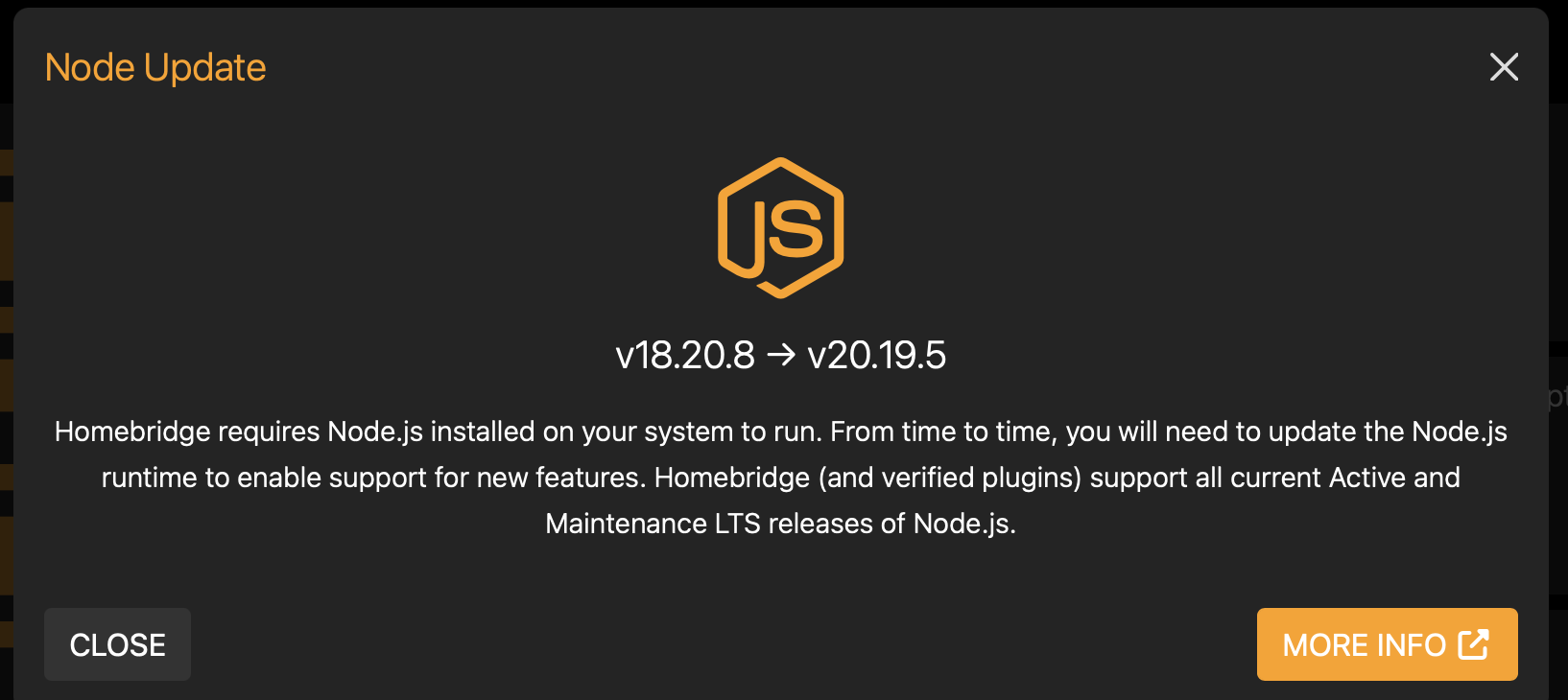

  • Ich habe mir die Information zu Node.js direct in Homebridge angeschaut. Das ist es eindeutig

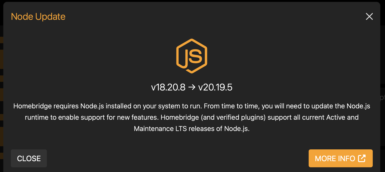

  • Bei einer auf einem Mac installierten Homebridge ist man ja selbst für Node verantwortlich. Da sieht das dann so aus und "More Info" bringt einen nur zur "How to Upgrade Node" Seite bei GitHub. Daher wusste ich nicht, was da sonst so steht.
    PS: Oder es liegt an meinen alten Node und HomeBridge UI Versionen :D
  • HolgerKR siehe Config-ui-x Release Notes zu 5.6.1 (13. September 2025): https://github.com/homebridge/…-ui-x/releases/tag/v5.6.1
    Zitat
    add node 24 info to node modal + prevent node 24 upgrades on 32-bit systems
