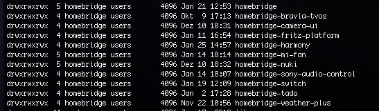

am besten genau so neu installieren wie auf dem pi4
und den gesamten Daten Ordner kopieren (hbridge_new.sh backup)
bei mir /var/homebridge*
(alles was mit homebridge anfängt)
das selbe von /etc/default/ und /etc/systemd/system/
