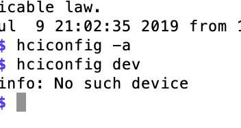

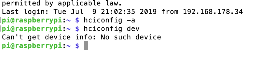

  • Kannst du mal hciconfig -a eingeben und hciconfig dev? Bei mir sieht das so aus:
    pi@homePi:~ $ hciconfig dev
    hci0:    Type: Primary  Bus: UART
        BD Address: B8:27:EB:A5:F5:66  ACL MTU: 1021:8  SCO MTU: 64:1
        UP RUNNING
        RX bytes:1011 acl:0 sco:0 events:47 errors:0
        TX bytes:1767 acl:0 sco:0 commands:47 errors:0
    Stefan
  • Und bei
    sudo bluetoothctl
    sucht er stundenlang ohne Erfolg

  • Habe den Post gesehen. Könnte es sein, dass der BT-Service läuft (Software), die Hardware jedoch defekt ist? Kann mir sonst nicht erklären, weshalb noch nicht mal der BT-Controller angezeigt wird. Habe aber gerade auch keine Idee, wie man das prüfen kann.
