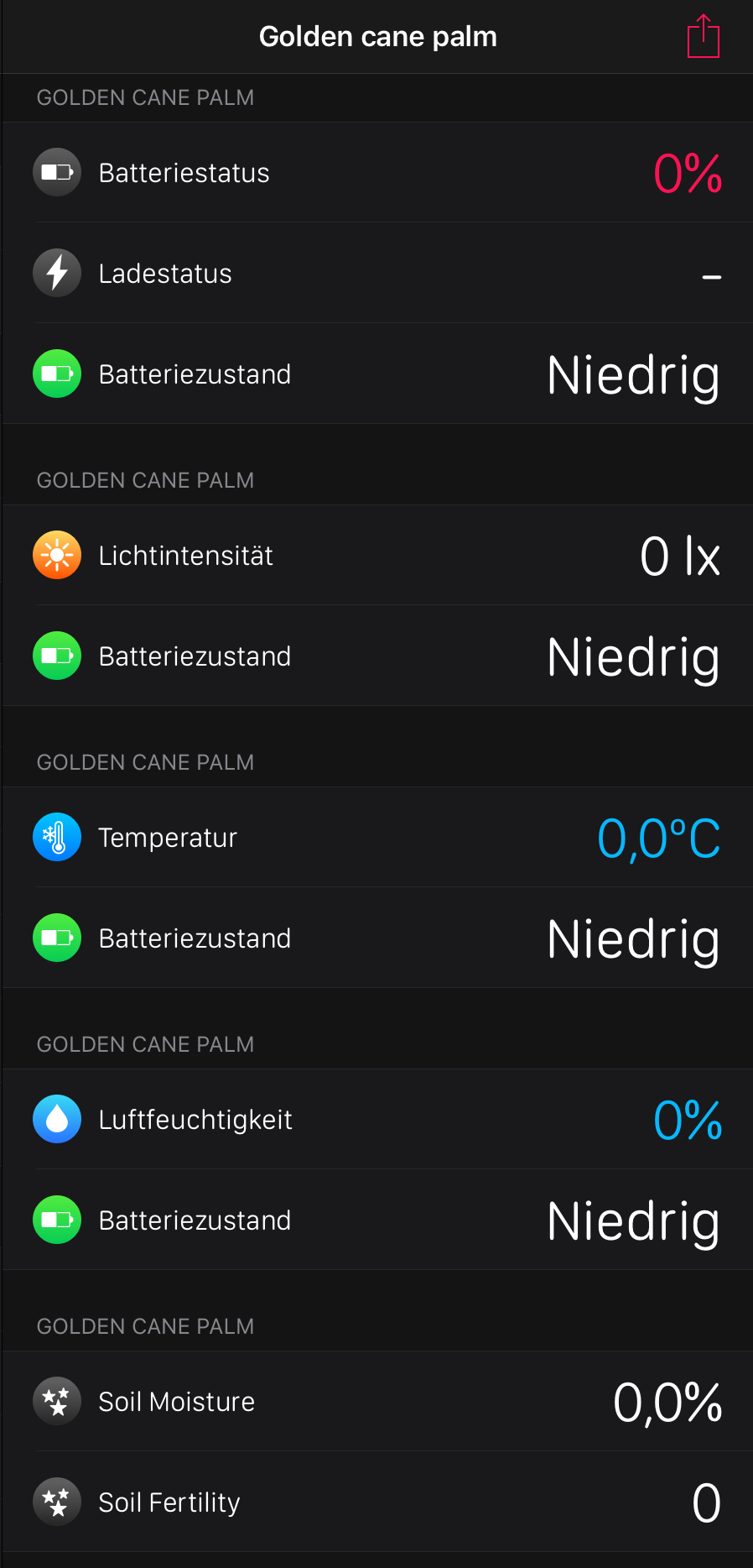

Ist es möglich, die folgenden Beschreibungen zu ändern:
Temperatur ->
Luftfeuchtigkeit -> Bodenfeuchte
Helligkeitsstufe -> Lichtintensität
Kontakt ( ) -> Wenig Licht
Kontakt ( ) -> Wenig Wasser
Soil Fertility -> Bodenfruchtbarkeit
Soil Moisture -> Bodenfeuchte
Wenn ja kann ich das selbst machen?

Ja, das funktioniert.
Gehe in die Eve App, klicke auf das Modul. in deinem Fall "Cala". Danach klickst du den Pfeil nach rechts neben dem Namen "Cala" an. Dann auf das Zahnrad, und dann auf "Siri Namen". Hier kannst du dann die Beschreibungen ändern

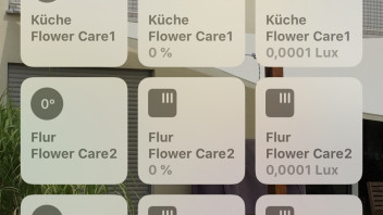

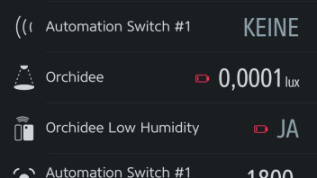

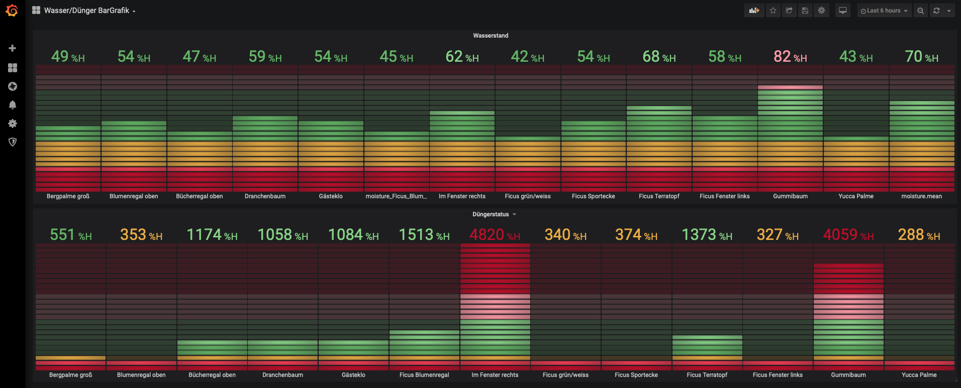

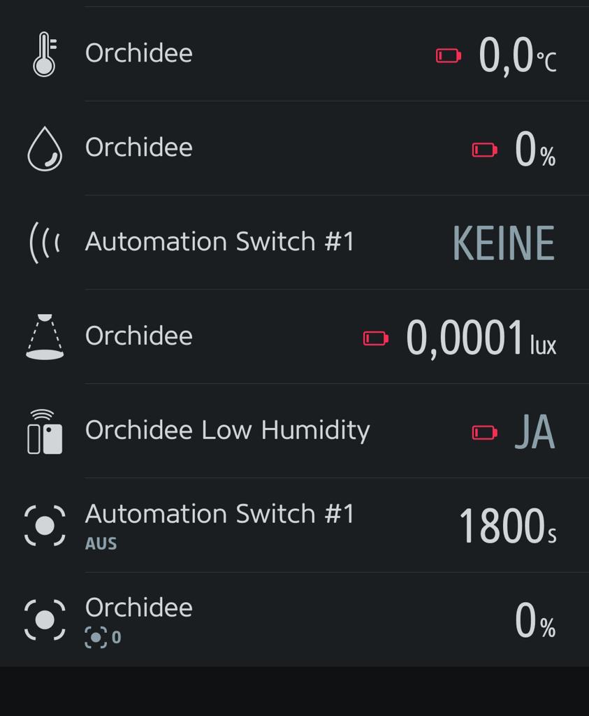

Hey svk danke für den Hinweis, abe das habe ich schon gemacht. Wirkt sich aber nur auf die Raum-Ansicht aus und zeigt auch allen anderen Geräte im Raum. Wenn ich die Übersicht „Cala“ aufrufe bekomme ich die von mir gepostete Ansicht mit Werten #92 aus dem Plugin. Das ist etwas blöd, da es sich nicht um Luftfeuchtigkeit, sonder Bodenfeuchte handelt.

1) Hallo Neupeter, wir müssen uns immer vor Augen führen, dass wir mit Homebridge nur eine "Behelfslösung" nutzen. HomeKit selbst bietet keine Parameter wie Bodenfeuchte sondern nur Luftfeuchtigkeit. Leider lassen sich in der Eve App nicht alle Begriffe anpassen. Eve erkennt z.B. einen Sensor vom Typ Luftfeuchtigkeit und nennt ihn dann entsprechend. Eine Umbenennung hat daher nicht immer einen Effekt.
Ähnliches gilt für die Kontaktsensoren, diese sind eigentlich für Fenster oder Türen <=> ebenfalls zweckentfremdet. Auch hier erkennt Eve einen Sensor vom Typ Kontakt und nennt ihn dann so. Ich habe diesen im Quelltext z.b. mit "$Pflanzenname Low Humidity" benannt. Dieser Name wird in der Home App, im Gegensatz zu Eve, auch so angezeigt.
Bzgl. Soil Fertility, Soil Moisture. Diese sollten über die Siri Namen anpassbar sein.

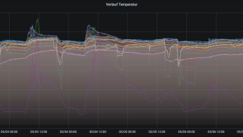

2) Du siehst in der Eve App immer Live (bzw. die aktuellsten Werte). In der History, wovon du einen Screenshot zeigst, sind bewusst nur alle 10 Minuten ein Eintrag. Das liegt an der Bibliothek fakeGatoHistory. Diese trägt nur alle 10 Minuten einen Wert ein. P.S. Ich sehe hier aber wirklich kein Problem, warum muss ich alle 60 Sekunden wissen wie es meiner Pflanze geht?

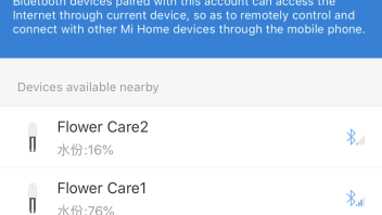

Um den Sensor in die mi App zu bekommen, brauche ich da das Gateway? Weil über die BT suche findet die App auch nichts.
BT funktioniert da mein Temperature/Humidity Sensor vom anderen Plugin erkannt wird.
Die Mi App findet den Sensor nicht. Habe aber glaube ich den Fehler gefunden... Sobald die HB Instanz mit dem https://github.com/hannseman/homebridge-mi-hygrothermograph Plugin läuft bekommt das Flower Plugin keine Werte. Dabei habe ich schon beide Plugins in unterschiedlichen Instanzen.
Einzige Idee: Beide Plugins nutzen "Noble", ein node.js Plugin für den Zugriff auf den Bluetooth-Chip. Diese Bibliothek scheint den Mehrfachzugriff nicht sauberzu handhaben.
Zitat@mcapraro you can only do this via separate Node.js processes for now, see https://github.com/sandeepmistry/noble#multiple-adapters
Ich habe leider wirklich keine Ahnung wie das mit Homebridge zu lösen ist, da müsste ein JS-Expperte ran.

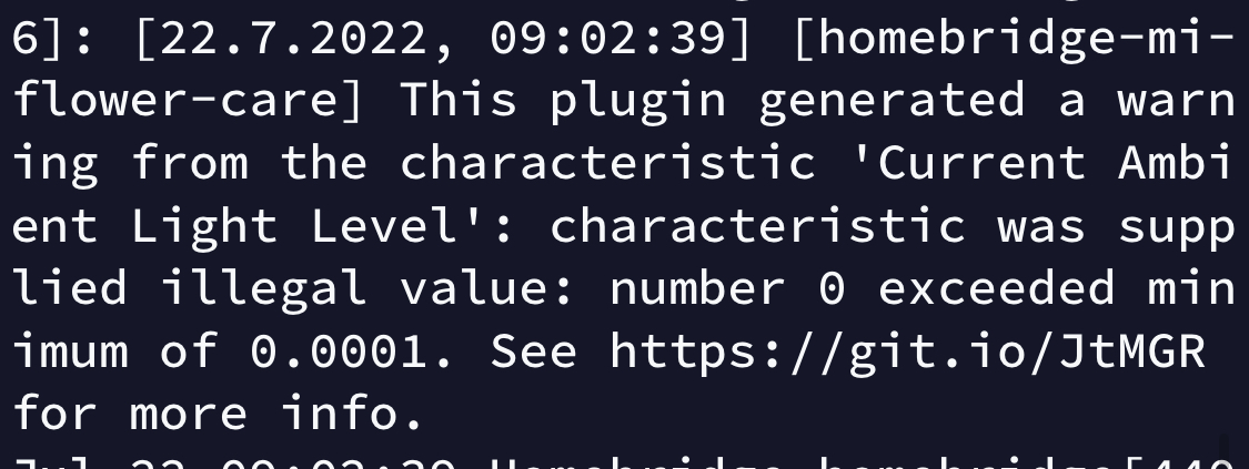

Hallo zusammen. Vielen Dank für das Plugin! Ich habe zwei Sensoren. Binde ich nur eines in die config.json ein, startet Homebridge normal. Binde ich aber beide ein, kommt diese Fehlermeldung:
MaxListenersExceededWarning: Possible EventEmitter memory leak detected. 11 stateChange listeners added. Use emitter.setMaxListeners() to increase limit.
Im Ergebnis wird mir keiner der Sensoren in Homekit angezeigt. Wie kann ich damit umgehen?
