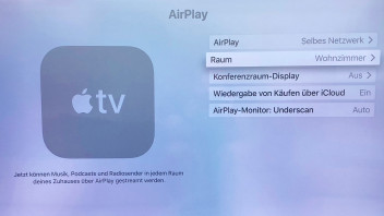

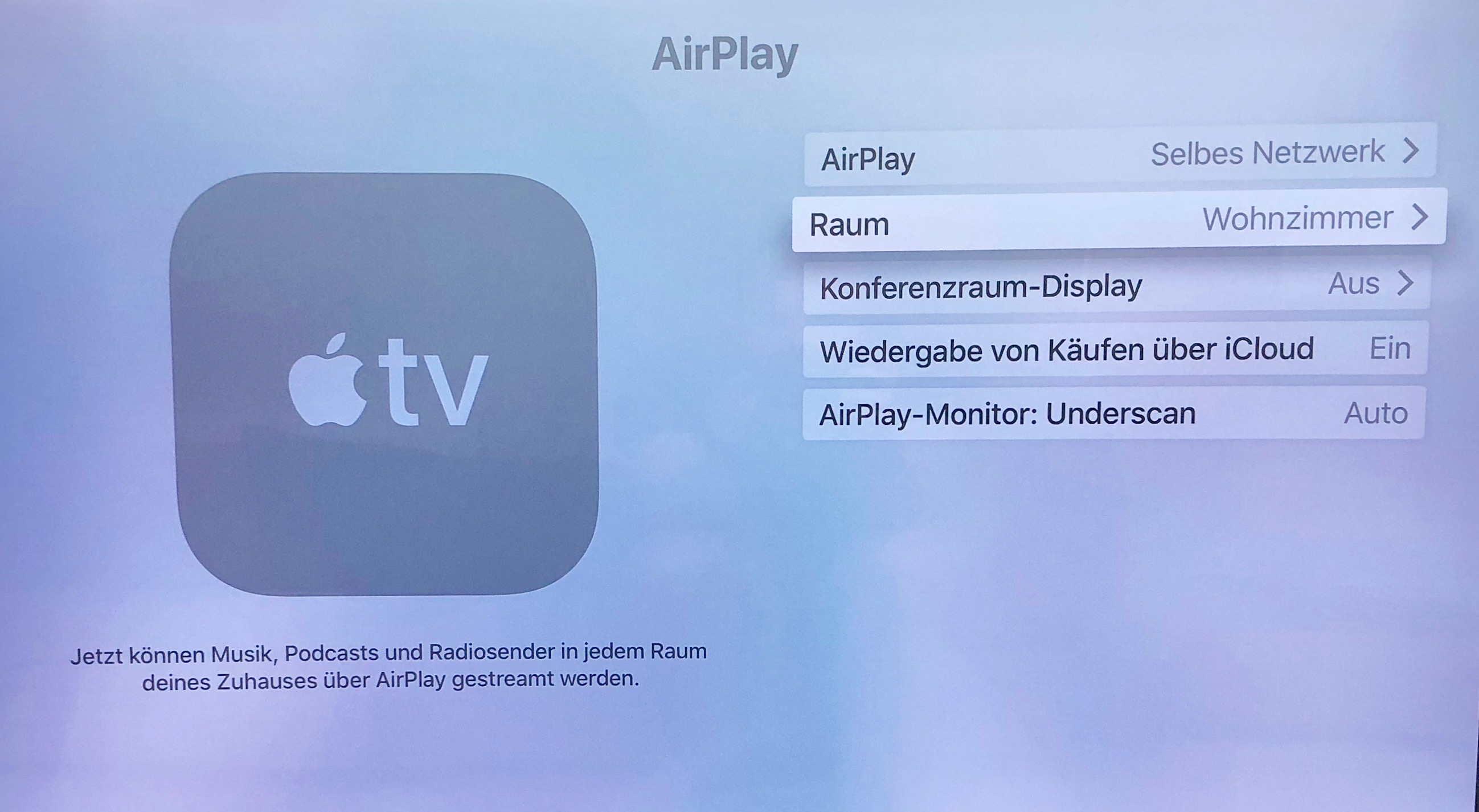

  • Merkwürdigerweise erscheint mein Apple TV nicht mehr als Gerät in HomeKit.
    Als Steuerzentrale ist er konfiguriert und das funktioniert auch. Nur wie bekomme ich Ihn wieder als Gerät eingefügt nachdem ich ihn entfernt habe?
    Er hat ja keinen HomeKit Code den man scannen könnte. :D
