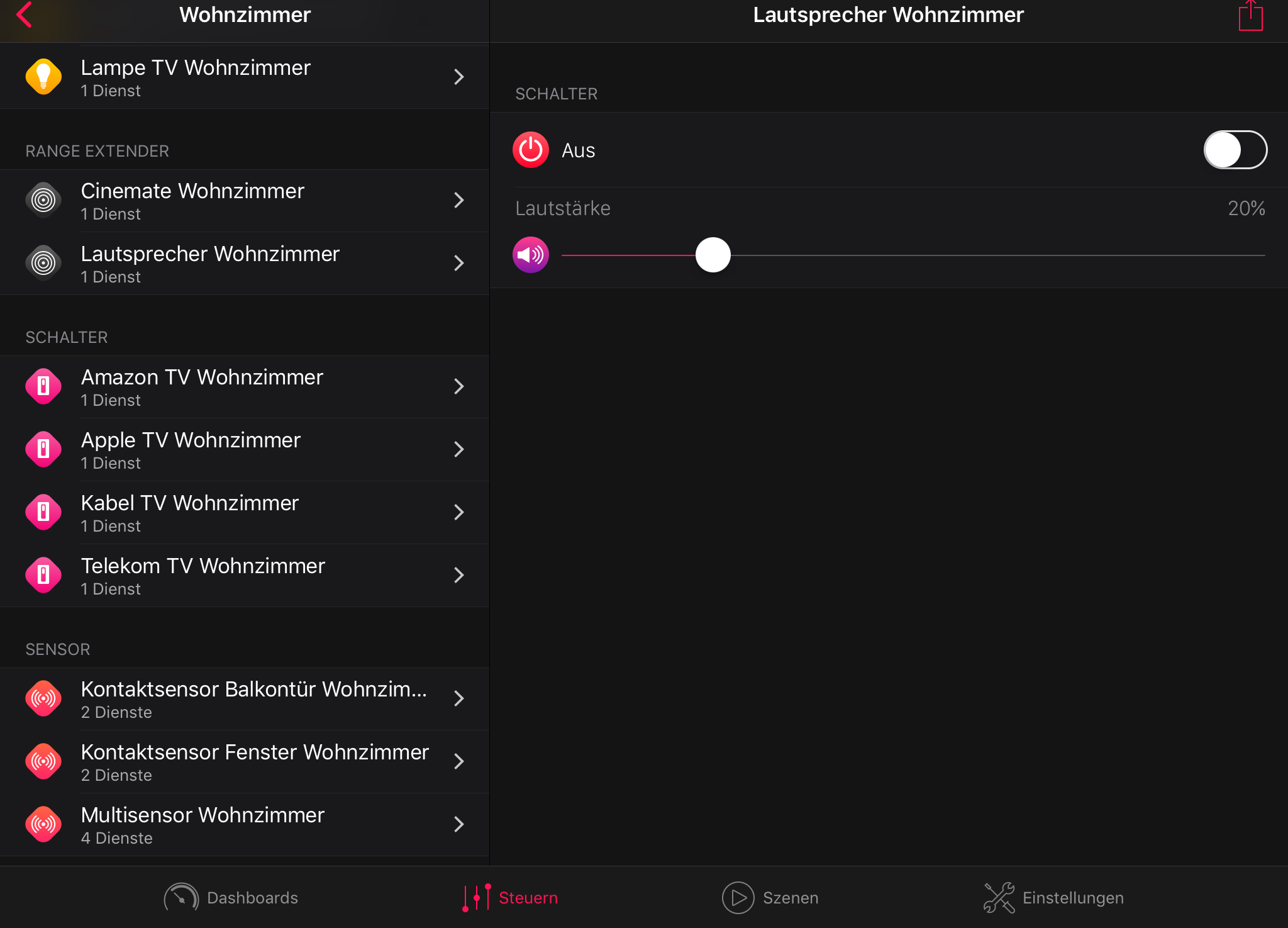

nö, habe noch 0.1.1 liegt aber daran das ich die Geräte als einzelne Schalter angezeigt haben möchte was in der zweier Version nicht mehr der Fall ist.
homebridge-harmony [von Entwickler nicoduj] "platform": "HarmonyHubWebSocket"
Ich kann nur berichten, dass ich die 0.3alpha version am laufen habe und bisher keine probleme hatte. Die 0.2.0 ist doch hin und wieder mal abgestürzt. Bisher bin ich von der stabilität super zufrieden.
Interessehalber nachgefragt, was bei der 0.1- version für dich vorteilhafter ist, wenn du nur die einzelgeräte siehst?
Was genau ist denn da nun anders bei der neuen Version bis auf das mit der Lautstärke Regelung?
Aber ja Never Touch a Running System läuft
Ich habe sonst noch keine Verbesserungen zur Steuerung etc. entdeckt.
Für mich ist schon allein die Stabilität die allerbeste Verbesserung im Vergleich zum Vorgänger.
Und bei mir so. Auf 0.2 war es aber genauso
Das liegt daran das die Apple App keine Geräte anzeigt sondern Dienste. Wenn du eine App benutzt die nach Geräte anzeigt dann ist es so wie bei mir.
Achso. Naja die apple App ist mir eh die liebste
Ich kann das update nur empfehlen. Inzwischen bin ich so eingestellt wie du es glaub auch bist, never change a running system. Aber harmony war echt nervig, sodass ich das update gleich ohne groß nachzudenken aufgespielt hab. Und bereue es in keinster weise
Habe das Update gestern auch gemacht und heute morgen mal ins Log geschaut, die HB stürzt mit der alpha2 Version genauso wie alle anderen Versionen nach der 0.1.1 ca. jede Stunde einmal ab.

Oh man. Das ist echt komisch das es bei manchen geht und anderen nicht.
Oder er kriegt es durch den Neustart wie du sagst gar nicht mit.
