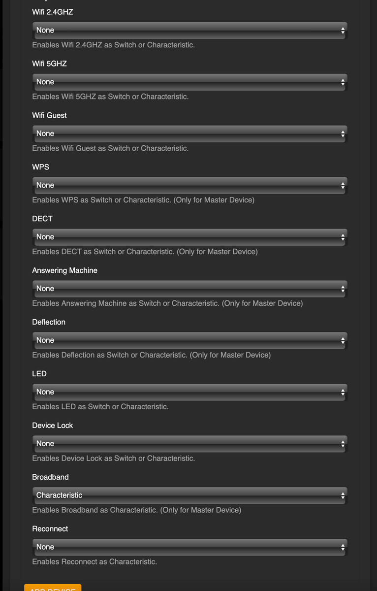

erstmal danke für dieses umfangreiche Plugin. Ich versuche mich jetzt gerade das dritte Mal daran, dies richtig einzurichten. Da ich in dem Bereich echt der totale Anfänger bin, hoffe ich das Du mir hier weiterhelfen kannst.
Was muss ich in dem Bereich eintragen, welchen ich hier als Screenshot beigefügt habe?
Ich nutze eine FritzBox 6591 mit der Firmware 7.29
Vor allem was bedeutet bei den meisten Einstellungen switch" bzw. "characteristics"
Klar das eine ist schalten, das andere Eigenschaften, aber trotzdem ist mir nicht ganz klar was ich in welchem Fall auswählen soll?
Alles auf deinem Screenshot ist optional. Musst du selbst wissen, was du davon brauchst.
Mit „Switch“ erhältst du einen Schalter in Homekit, mit dem die jeweilige Option geschaltet werden kann. Mit „Characteristics“ einen Schalter, den man nicht drücken kann. Man sieht also nur den Status ob an oder aus.

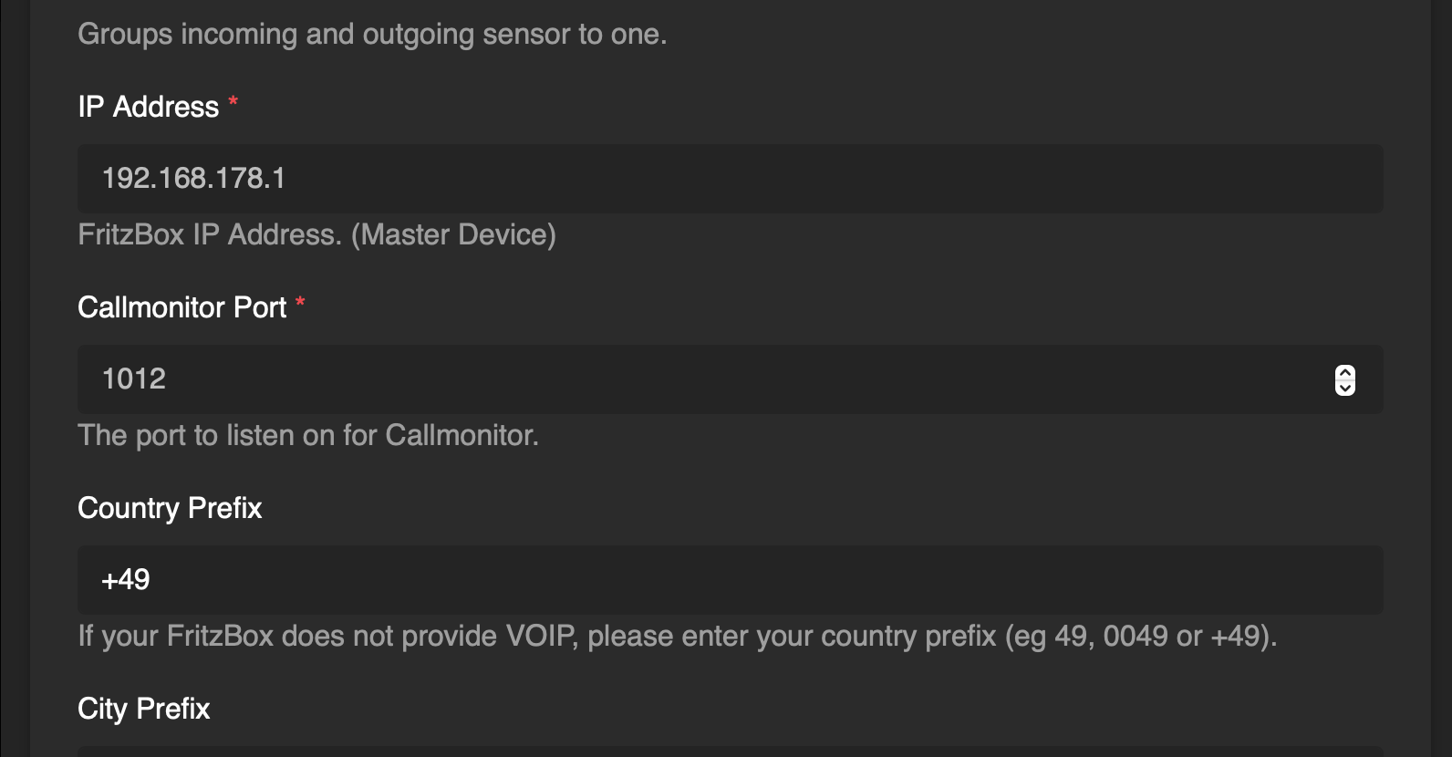

},Also hier an meinem Screenshot siehst Du das die IP Adresse in den Einstellungen der Homebridge Fritz Platform eingetragen ist.
Und in dem Homebridge Protokoll steht das hier:
[19/01/2022, 11:19:43] [Andys FritzBox] Initializing FritzPlatform platform...
[19/01/2022, 11:19:45] [Andys FritzBox] Andys FritzBox: Configuring network device
[19/01/2022, 11:19:45] [Andys FritzBox] Callmonitor: There is no or no valid IP address configured this device. This device will be skipped.
In meiner Config.json sieht es weiterhin so aus wie oben gepostet.
Drücke ich mich so unverständlich aus? Ich sehe bis hier, dass da nichts außer der Platzhalter eingetragen ist. Nochmal, sowohl die 192.168.178.1 als auch die 1012 stehen da als Platzhalter drin und sind daher in hellgrau eingetragen. Klick doch bitte einfach in eins der beiden Felder und gib die IP Adresse und den Port ein.
Oh, Du hast recht, aber Ichhabe nicht geschnallt das dies als Platzhalter drinsteht.
Nun habe ich aber diese Meldung:
Callmonitor: Can not connect to 192.168.178.1:1012 - Dial #96*5* to enable port 1012
Und ich kann das nur von meinem iPhone anrufen, da ich kein normales Der Telefon hier habe. Wenn ich beim iPhone über FritzFon diese Kombi eingebe, erhalte ich die Meldung Gegenstelle besetzt. Kann ich das irgendwie anders aktivieren?

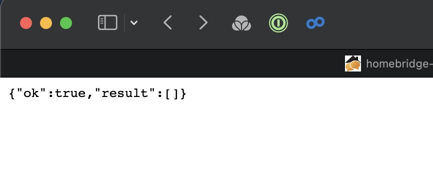

ich habe mich jetzt seit längerer Zeit mal wieder daran versucht an die Chat ID zu gelangen, was mir aber partout nicht gelingt.
Wenn ich im Browser https://api.telegram.org/botxx…xxxxxxxxxxxxxx/getUpdates
eingebe erscheint ei mir einfach nur eine weiße Seite wo folgendes steht - siehe Bild
An dieser Stelle komme ich absolut nicht weiter. Auch die Erklärungen bei Github helfen mir nicht weiter.
Habt Ihr eine Idee wo der Fehler liegt?
schick mal deinem erstellten Bot (nicht dem BotFather) im Telegram-Chat ein paar Nachrichten, "Test" oder "Hallo". Vorher natürlich einen Chat mit dem Bot starten. Dann solltest du, wenn du die Adresse erneut im Browser aufrufst auch mehr angezeigt werden.
