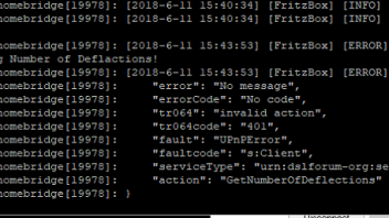

    Nach Update jetzt dieser Log-Eintrag:

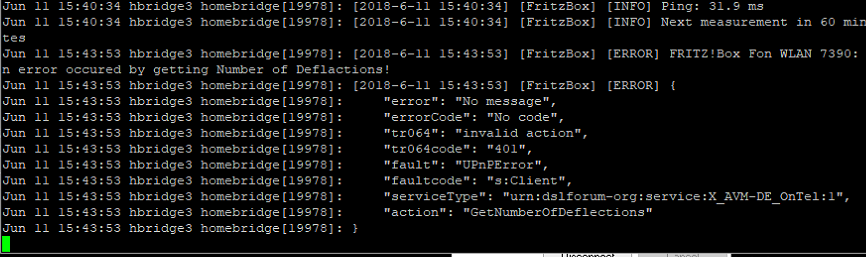

    Das Log sieht nach der Installation zunächst gut aus, ohne Fehler.
    Sobald ich in der Apple HomeApp oder in der Eve-App nur die Seite aufrufe auf der ich die Senoren plaziert habe, kommt die Fehlermeldung.
    Ich nehme an, dass in diesem Moment die Abfrage durch Dein Plugin stattfindet.

    ähnliche Meldung im Log mit automatic IP

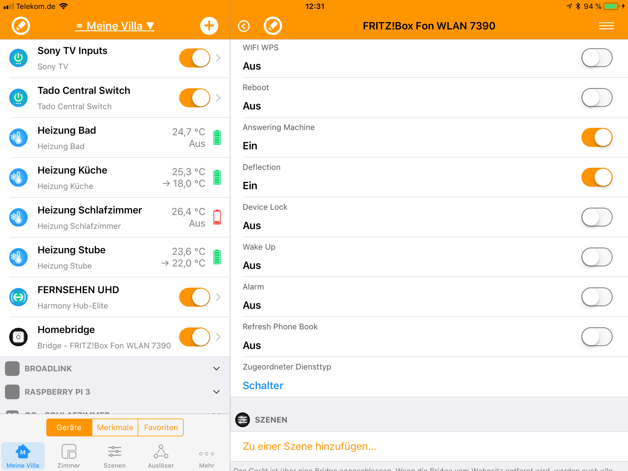

    Hier nochmal die Bilder.
    Es fehlt mir presence, wol, Repeater, callmonitor

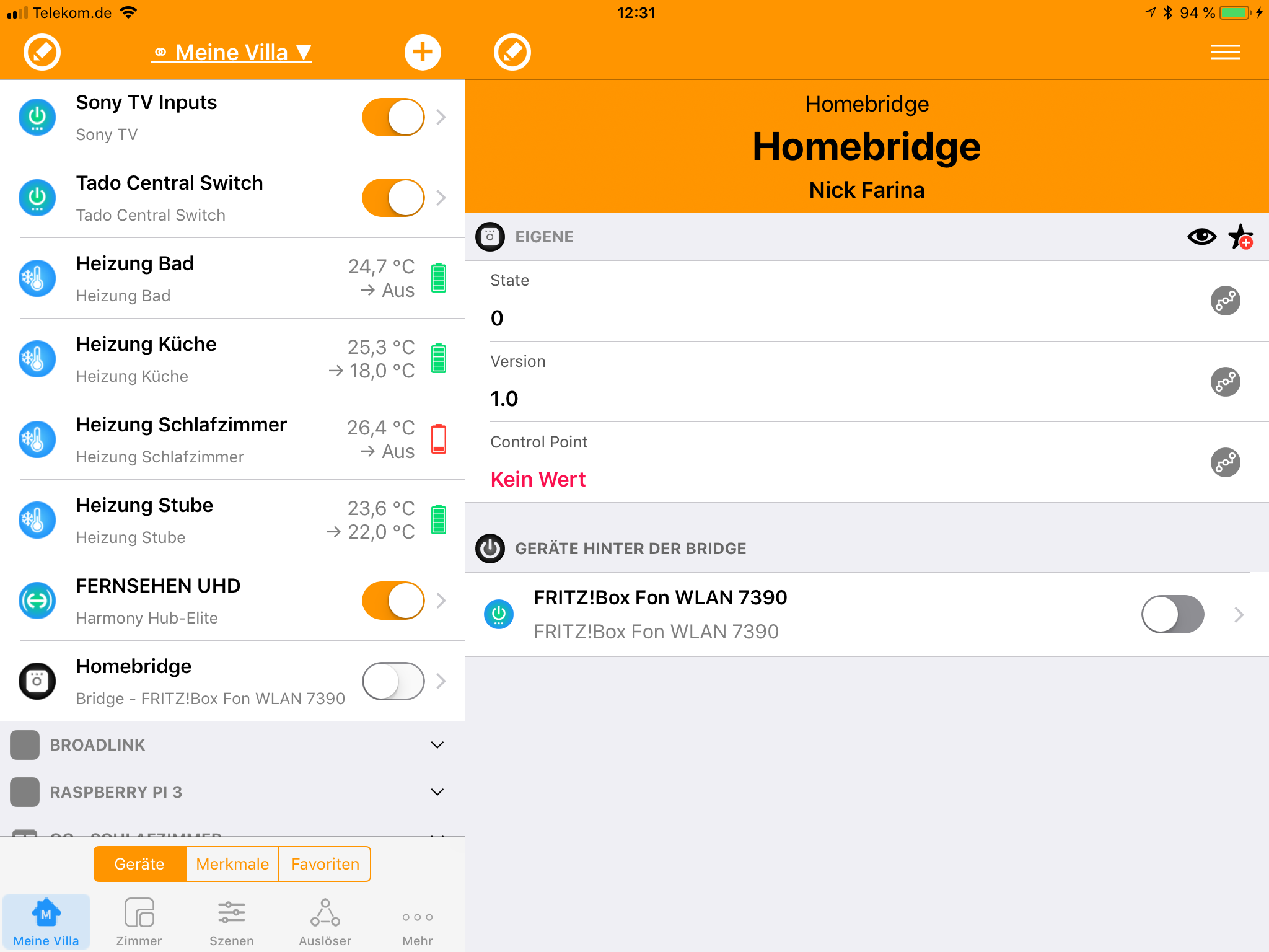

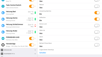

  • Hat noch jemand das Problem, das der Device Lock Switch nicht funktioniert? Wenn ich ihn aus HomeKit heraus schalte, wird das im Homebridge Log auch angezeigt. Die Fritzbox schaltet aber nicht um. Wenn ich aber in der Fritzbox die Einstellung ändere, wird die Änderung aber in HomeKit angezeigt.
