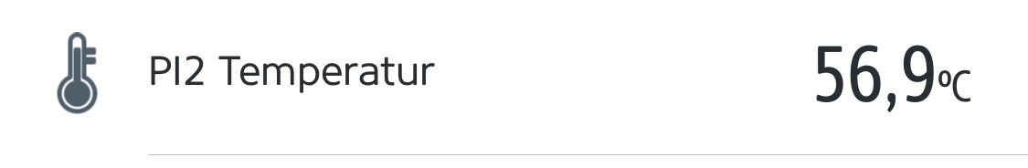

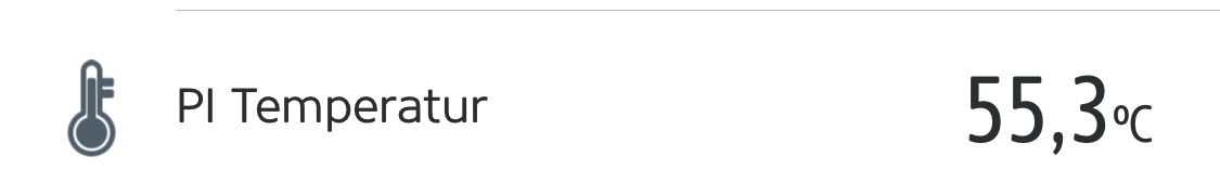

  • Meine sitzen auch in einer Schublade.
    PI1
    PI2

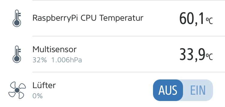

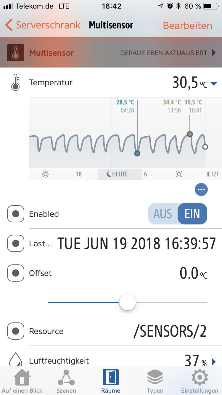

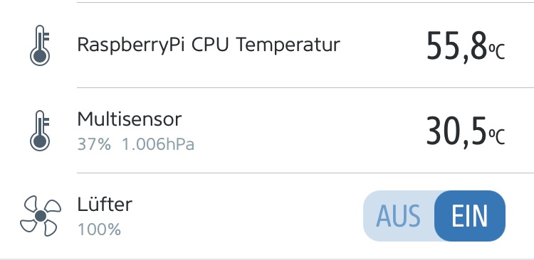

  • Das ist die cpu- und Raumtemperatur meines pi‘s. Der pi steht mit einigen anderen Geräten einem kleinen Schrank. Vor kurzem habe ich einen 120mm Lüfter über die gpios angeschlossen. Dieser wird über ein Homebridge Plugin gesteuert und reagiert, wenn die Temperatur vom multisensor über 34Grad ist
