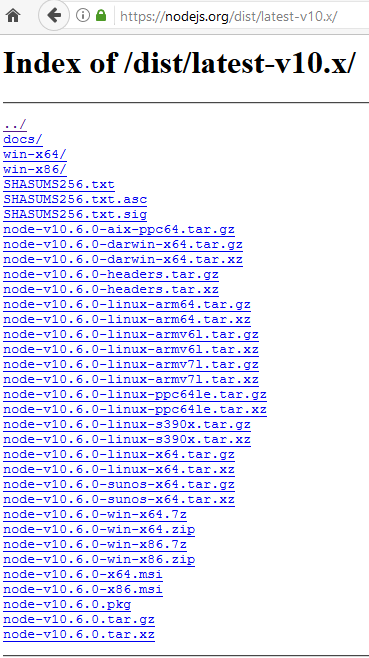

Bekomme diese Warnung beim starten der Homebridge (homebridge läuft trotzdem ohne Problem). Würde aber gerne aktualisieren:
[15.7.2018, 21:52:31] Plugin /usr/local/lib/node_modules/homebridge-hue requires Node version of ^8.11.3 which does not satisfy the current Node version of v8.10.0. You may need to upgrade your installation of Node.
Wie installiere ich die neue Version von Node?
