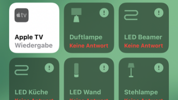

    Hab die Bridge vorhin rausgeworfen und neu hinzugefügt. War ein Versuch wert. Der Fehler kam trotzdem wieder. Dammit. Es ist und bleibt komisch, dass sich das Symptom der nicht antwortenden Geräte allein wieder erledigt. Ich würde ja gern die iOS beta wieder durch die stable ersetzen, um das auch noch auszuschliessen, aber ich hab leider kein backup, ich Depp. Da werde ich wohl warten müssen, bis ich wieder auf eine stable updaten kann. Den Pi habe ich auch schon komplett geupdatet.
    Ich hab noch einen zweiten Pi, auf dem ich mal neu installieren könnte. Wäre trotzdem unbefriedigend, wenn es dann läuft, da ich den Fehler nicht finden kann. Oder hat jemand noch eine Idee wie man den Fehler herausfinden kann?
    In der Zwischenzeit habe ich eine zweite Homebridge auf einem zweiten Pi eingerichtet und dort nur einen Shelly eingebunden, der das Garagentor öffnet. Dieser ist in der ersten HB auch enthalten. Beide HBs als unterschiedliche Homes eingebunden. Jetzt habe ich beobachtet, wann meine „Original“ HB ausfällt, auf die andere gewechselt und siehe da - dort funktioniert alles. Liegt also doch nicht an der iOS beta.
    Zuvor hatte ich bereits mit einem älteren Backup der ersten HB probiert. Ging nicht. Naja, so viele Backup hatte ich auch nicht aufbewahrt. Keine Ahnung, wann der Fehler sich eingeschlichen hat. So viele Devices habe ich gar nicht. Die meisten sind KNX-Geräte und die sind von Anfang an dieselben.
    Jetzt frage ich mich, wie ich die erste HB „abschiessen“ konnte. Und wie kann ich nachvollziehen wie? Habe ich da eine Chance, das herauszufinden und zu reparieren? Ich finde es ein wenig stumpf, einfach das Problem zu ignorieren und alles neu zu installieren. Ich habe nur keine Idee wie ich der Sache auf die Spur kommen kann.

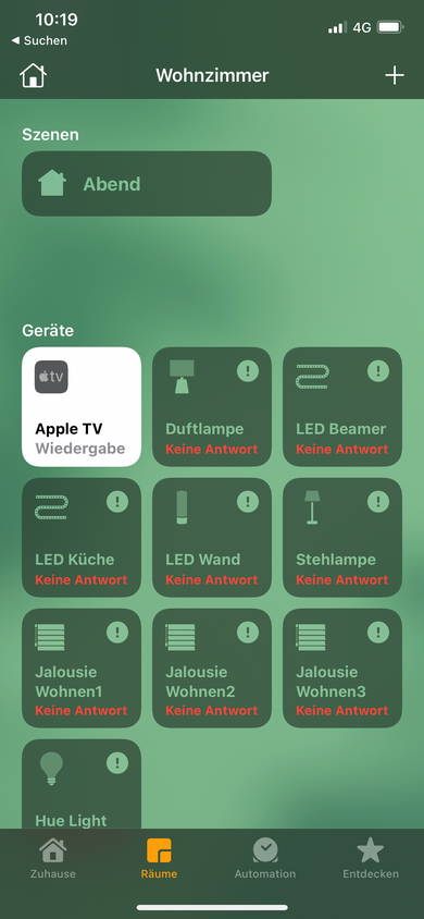

    ich habe seit einigen Tagen das Problem, dass sämtliche Homebridge-Geräte von außen nur noch sporadisch erreichbar sind und auch von innen nicht immer. Das hat zur Folge, dass meine ganzhen Automationen nicht mehr zuverlässig funktionieren und ich in eine dunkle Wohnung komme, wenn ich zu Hause ankomme. Das ist schon richtig hart nervig.
