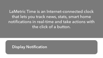

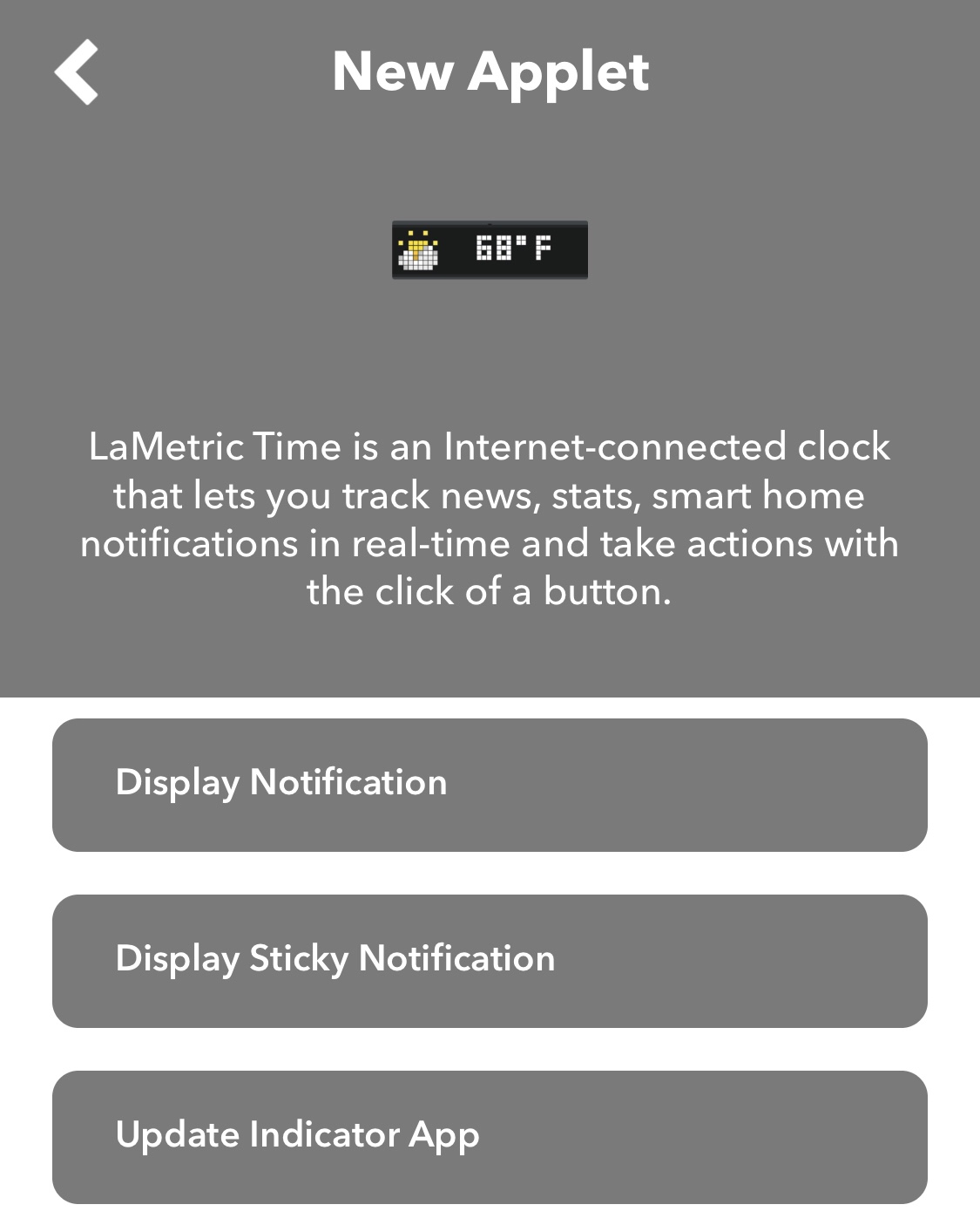

Maz kurze Frage zur Umsetzung der Abfuhrtermine.
Kannst du mir kurz sagen wie su das in IFTTT ansprichst? Webhook ist klar.
Display Notification, Sticky Notification oder Indicator app?
Ich hatte halt auch gerne ein Mülleimer Symbol.
Meine Probleme dabei:
Erstelle ich es mit sticky, geht die Meldung nicht mehr weg. Muss also am Lametic ausschalten.Display Notification, da bekomme ich die Symbole nicht alle angezeigt.
Gib mal Feedback.
Ok, wie sprichst du das den an?
Per Notification oder per Indicator IFTTT APP?
Ich schicke das triggerwort mit dem cmdtrigger Plugin. HAtte ich weiter oben geschrieben
Oh Mann weiß ich gar nicht mehr. Ich meine aber einfach nur Notifikation.
Denn sticky muss man ja wegdrücken.
Und was war nochmal indicator App?
Das wird es auch nicht sein denn das ist die Uhr eigene App glaube. Bzw das war wenn man was zahlen möchte.

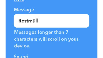

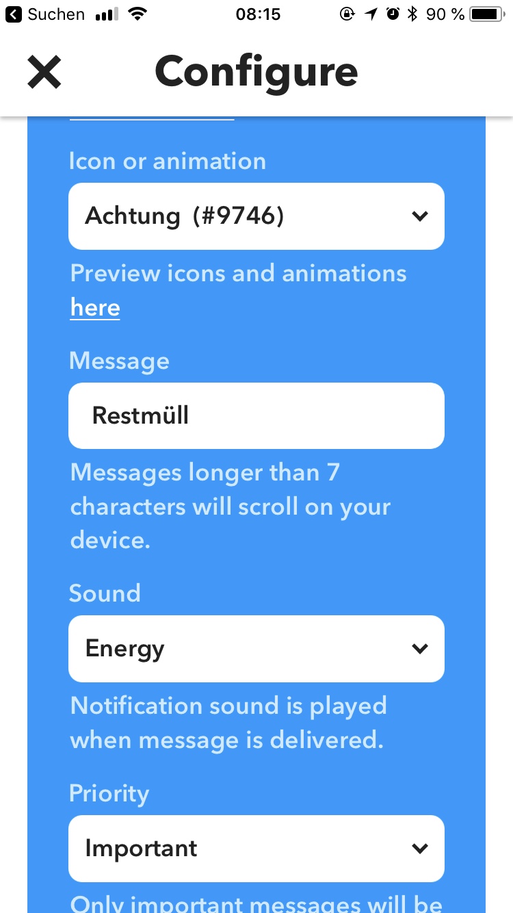

Ich habe mir jetzt mal 4 Müllsymbole erstellt und über das Notification Plugin als Webhooks angelegt.
Wie löst du die Push aus? Bzw. wann soll es auf der LaMetric angezeigt werden?
Ich dachte da so an folgendes:
Wenn Bewegungserkennung zwischen 20:00 - 21:00 Uhr im Wohnzimmer ja und Bedingung Restmüll Kalender ist geöffnet dann aktiviere Restmüll (Webhook Schalter)
