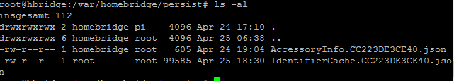

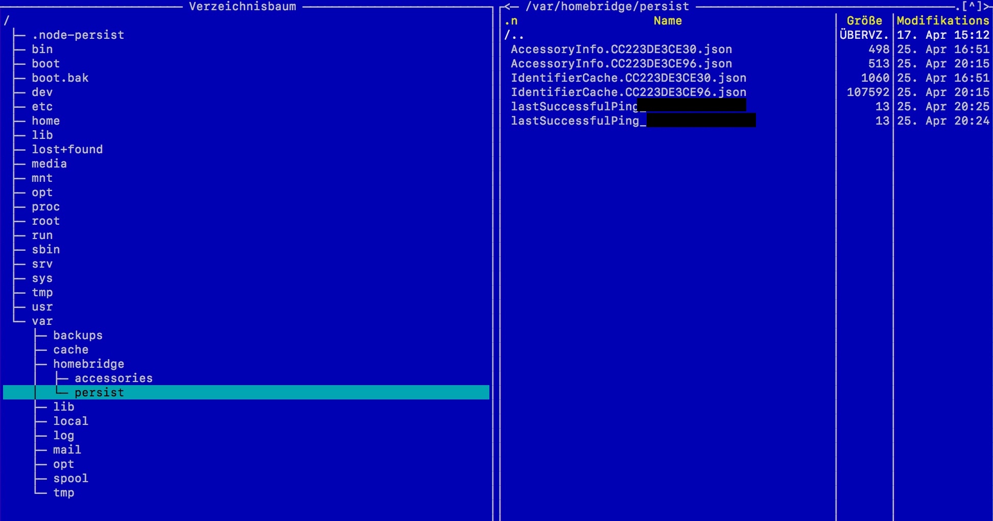

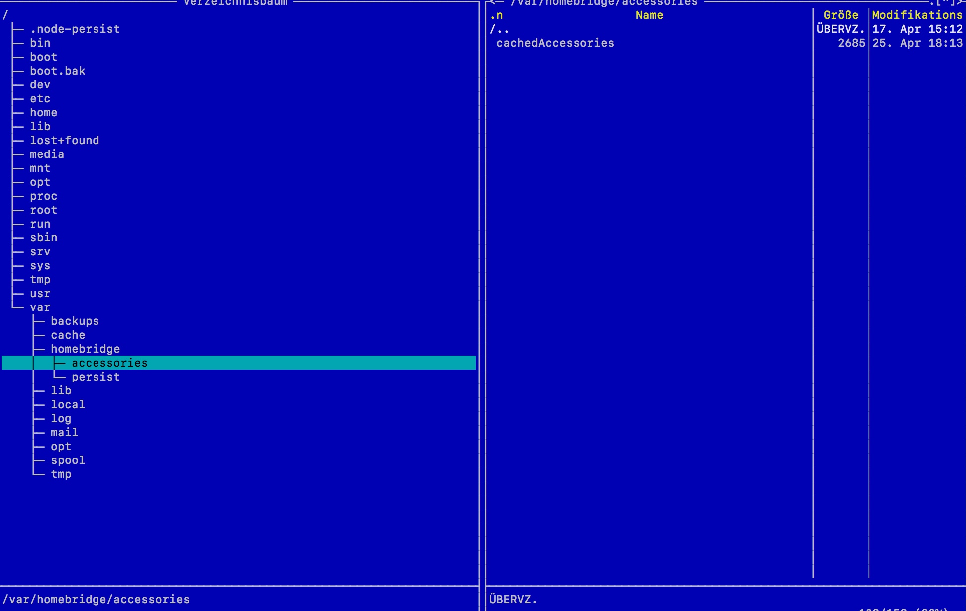

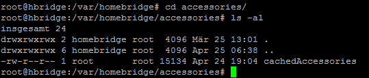

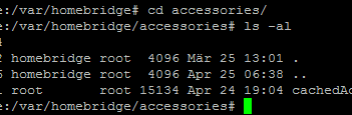

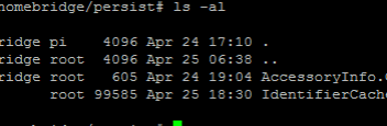

Werde es nachher noch probieren mit dem Kopieren des Ordners will erstmal das Problem lösen das Homekit die HB verliert bzw. plötzlich nicht mehr kennt.
Bin mir nicht sicher ob es mit dem IMG zusammenhängt oder Homekit das Problem ist.
det Kennst du die Meldung?

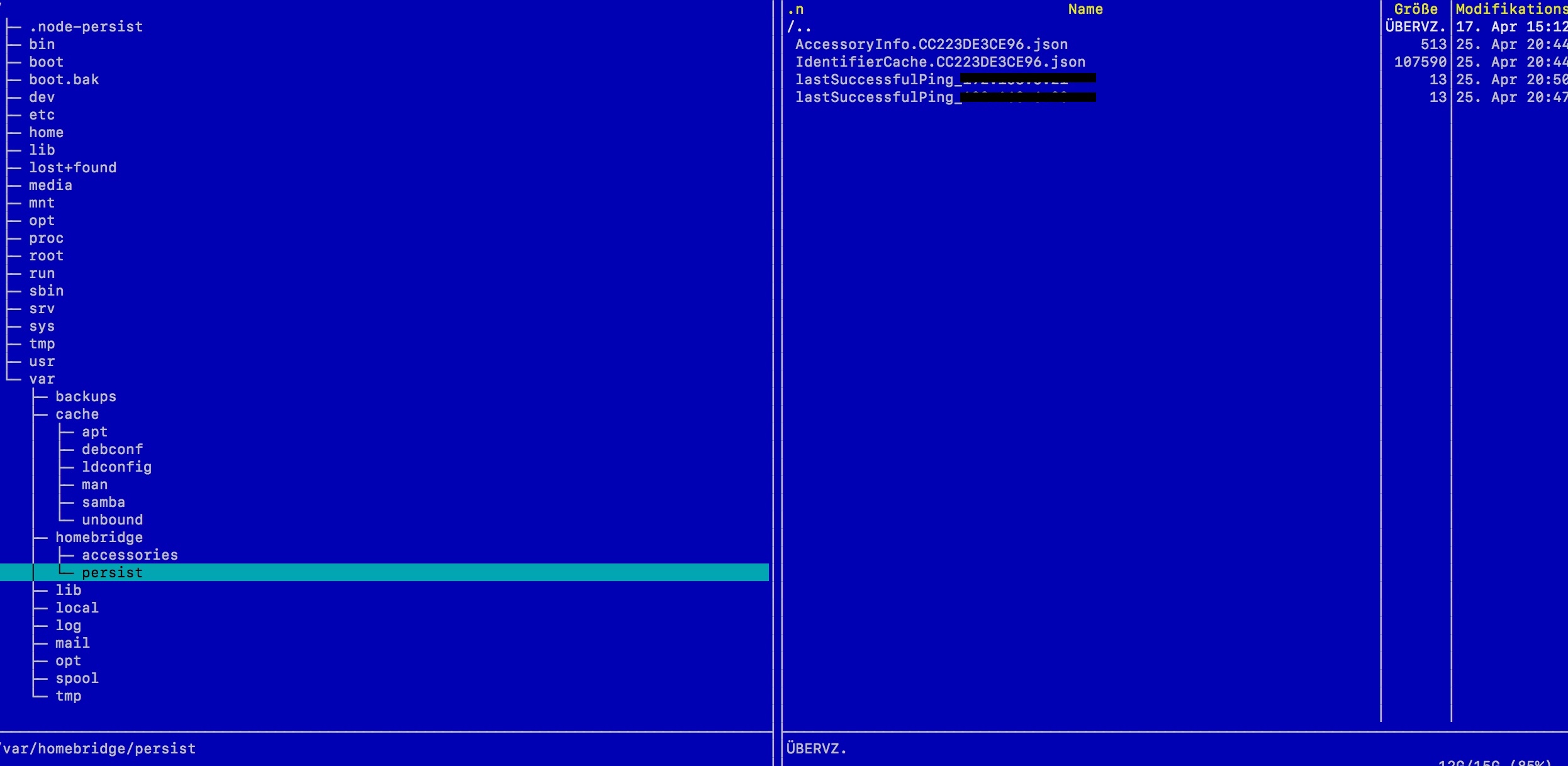

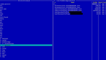

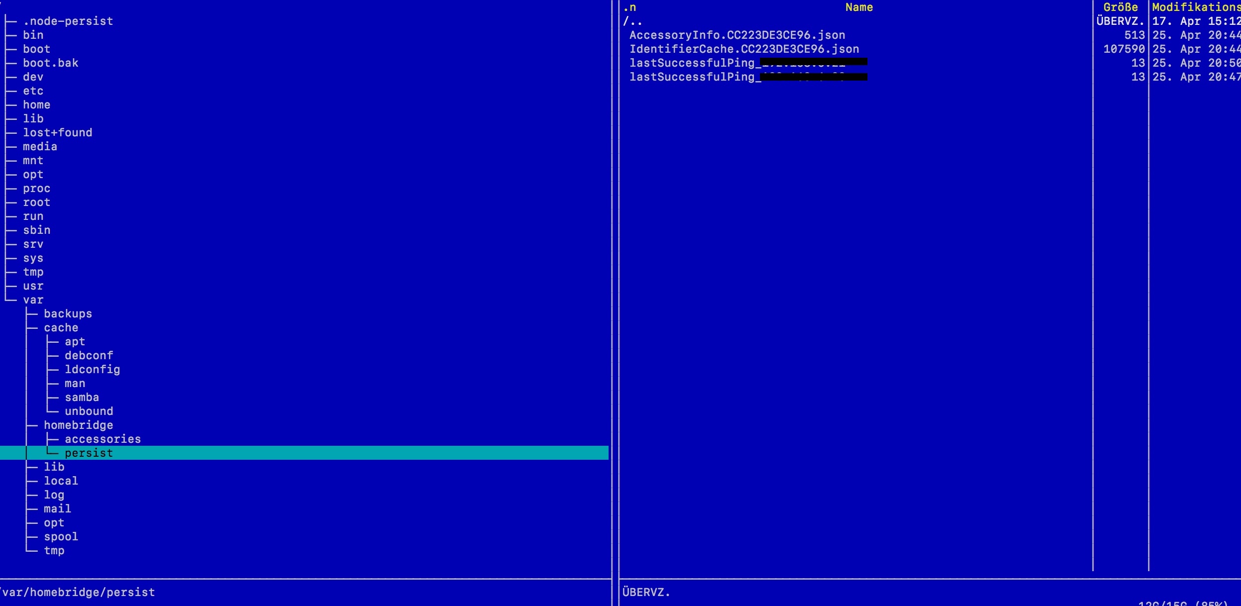

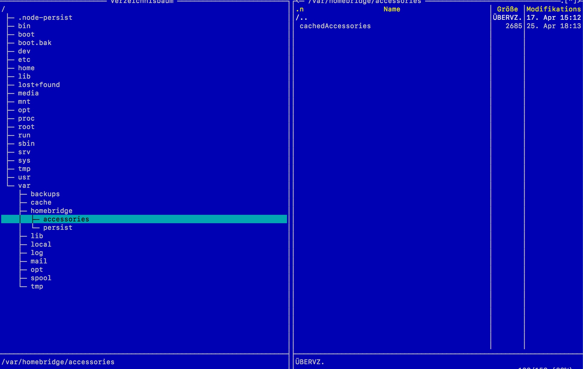

Hab das gefühl das der Persist Ordner Automatisch gelöscht wird nach einer kurzen Zeit zumindest ist das verhalten von Homekit genau so.
Edit: Hab das Image noch mal neu auf die SD Karte gespielt mal schauen ob es da auch ist das problem.
