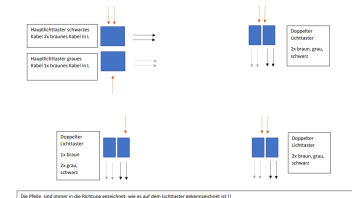

So ich habe mich in meiner Schaltung einmal genauer umgesehen.
Ich denke eine Wichtige Info ist, dass es sich um Lichttaster und nicht Schalter handelt.
Im Sicherungskasten sind tatsächlich Eltakos eingebaut. ABER..... leider nicht für den Raum, in dem ich die Shellys einbauen will.
Ich habe einmal alle Lichttaster (4 Stück) ausgebaut und mir die Belegung angesehen. Ich habe das ganze einmal etwas aufgezeichnet, mit der Hoffnung, dass jemand etwas damit anfangen kann.
Die Pfeile auf dem Bild, sind von der Richtung so eingezeichnet, wie es auf dem Lichttaster abgebildet ist.
Also eine einfache Kreuzschaltung solltest Du trotzdem schalten können, Du kannst ihn nur nicht in jede beliebige Dose anschließen. Du musst die Dose mit dem Lampendraht erwischen.
wenn ich mir das als Leihe so ansehe, würde ich sagen, das der Lampendraht im Schalter "Bild unten links" zu finden ist. (Aufgrund das da nur 1x braun ist). Ist aber nur eine Vermutung.
