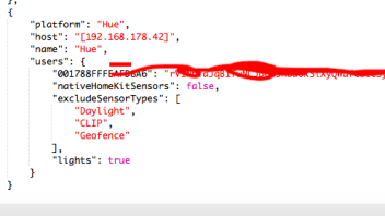

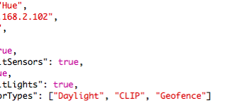

Oh man. Also nach hinzufügen der korrekten ip-adresse "host": "192.168.1.102" hat es dann funktioniert. Ohne host-Eintrag will es nicht klappen...

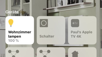

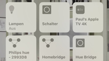

Das Hue-Plugin hat einen Schalter meiner Hue-Bridge angelegt. Nun habe ich meine Bridge als Bridge und Schalter im HomeKit.
Kann man diesen über die config.json deaktivieren?

Edit: "host": "192.168.2.102"
