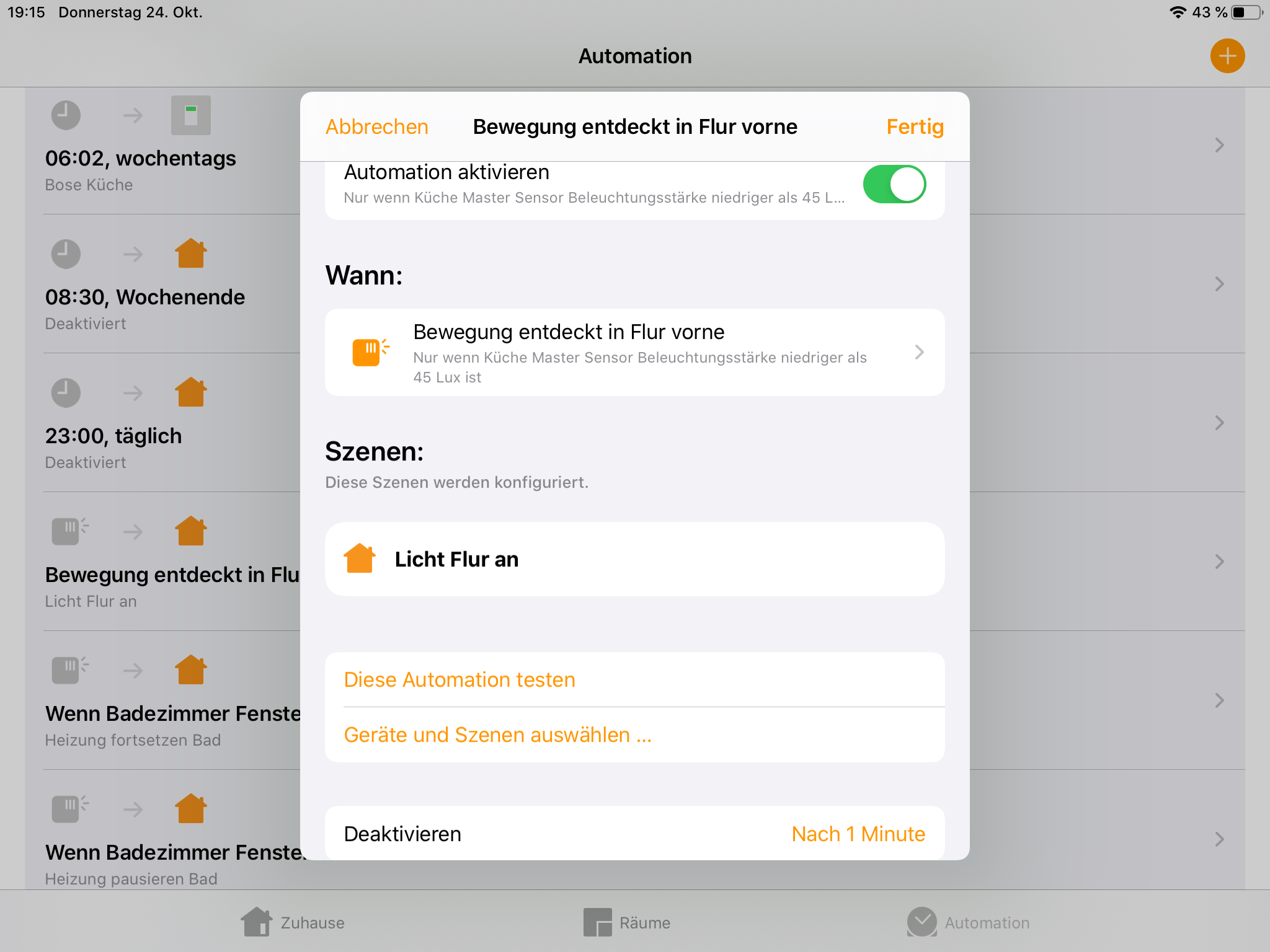

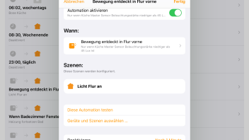

Hey Lars83 Der Wert von 20 Lux sollte kein "Muss" sein. Den darfst du frei festlegen
Wenn mit 45 Lux der Flur gut ausgeleuchtet ist, wird er mit 44 Lux gefühlt genauso gut erleuchtet sein und trotzdem wird das Licht eingeschaltet, was ja für einen gut beleuchteten Raum wenig Sinn macht.
Ein letzter Tipp: Lass die Helligkeitsbedingte Automation erstmal so lange im Tagesablauf deaktiviert, bis du wie im früheren Leben ganz ohne SmartHome das Licht mit dem Schalter einschalten würdest. Doch statt das Licht einzuschalten, liest du den aktuell gemessenen Lux-Wert des Sensors ab und trägst ihn in die Automation ein. Dann verhält sich dieselbe anschließend ähnlich wie du und schaltet erst dann das Licht, wenn es dunkel genug ist ![]()
