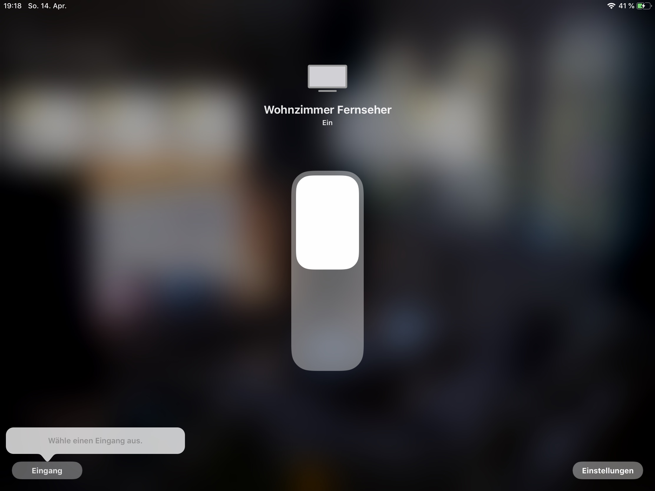

    Nur die Eingänge über die Home App gehen jetzt nicht mehr?
    Siehe Anhang
  • Hmm... in der config ist "tvService": true, Das sollte ja eigentlich für den Eingang sorgen.
    Da bin ich aber auch überfragt. Diese Funktion nutze ich nicht.
    Ggf. mal cachedAccessories Datei löschen.
