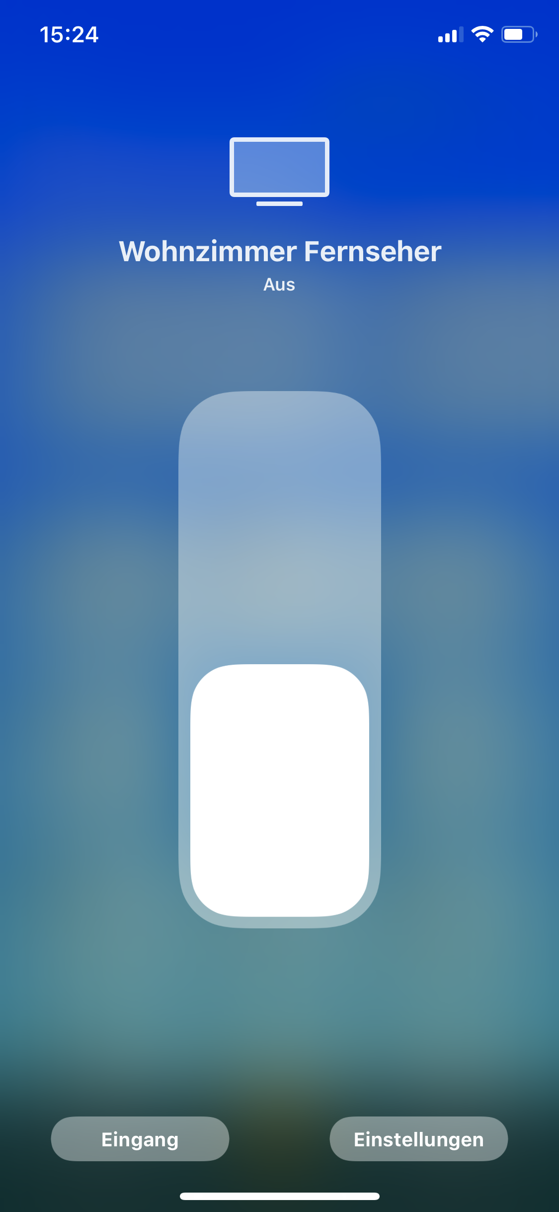

    Habe nun alles soweit eingerichtet, aber wenn ich den Fernseher über die Home-App / Siri ausschalte, kann ich ihn nicht mehr darüber einschalten. Nur mit der Fernbedienung.

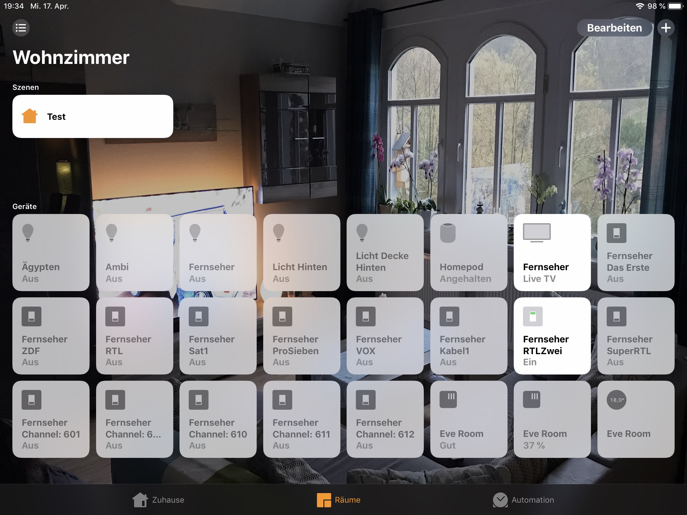

    Ich war gerade richtig aufgeregt, als ich Siri einfach sagen konnte "Hey Siri, Maxdome" und zack, sprang die Anzeige von Apple TV zu der Maxdome App im LG webOS. "Hey Siri, Maxdome schließen" und ich war durch wieder auf der Apple TV Oberfläche.
    Außerdem gibt es noch die Möglichkeit Notifications auf dem Fernseher einblenden zu lassen, was ich auch sehr gut finde. Das in einer Automation verknüpft und schon wird auf dem Fernseher eingeblendet wenn der Backofen vorgeheizt ist, es an der Haustür klingelt, oder die Luftqualität im Raum schlecht ist.

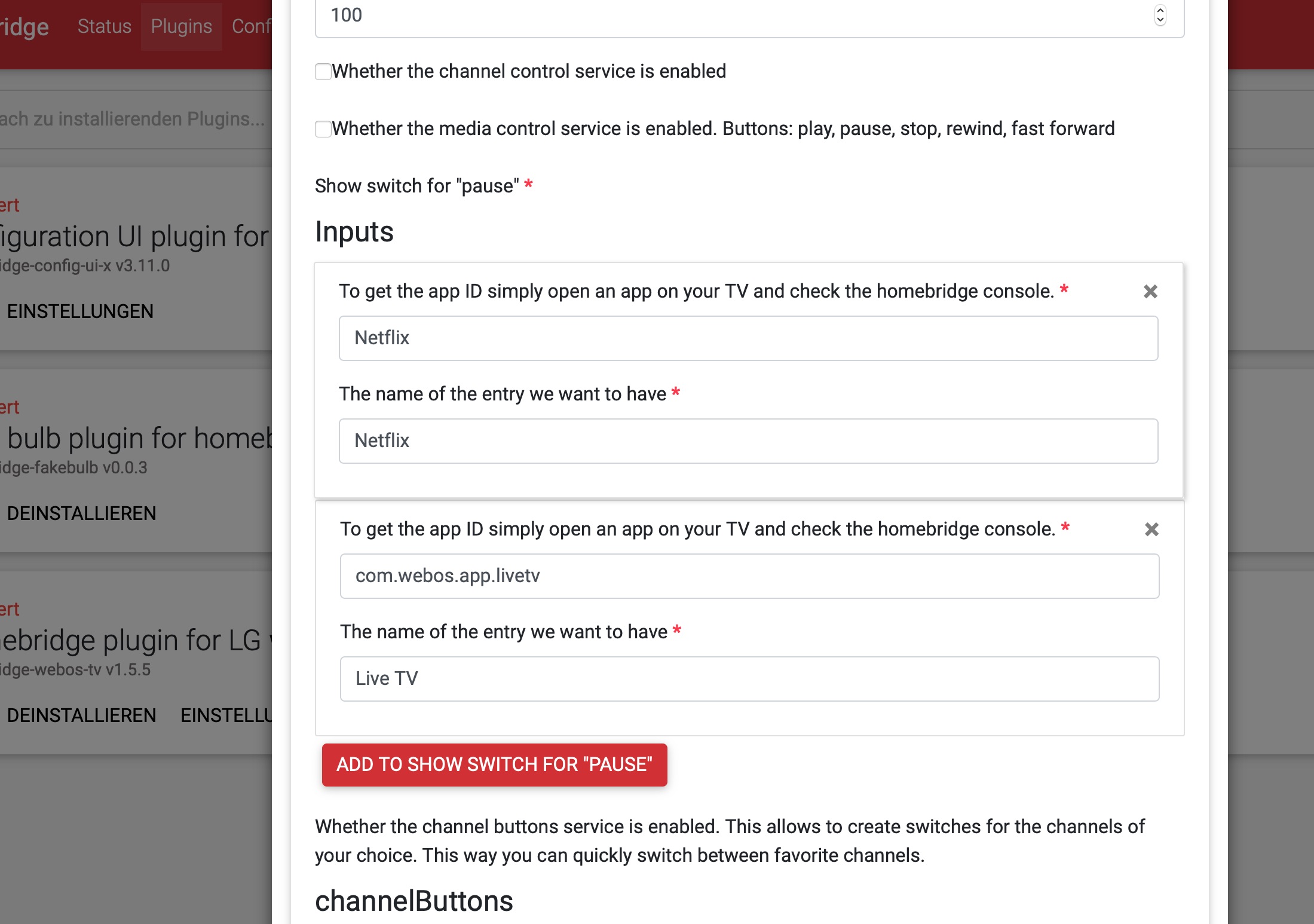

    Kannst du sagen wie das gemeint um die ID fur die Apps rausbekommt ? Einfach app ausführen und ins Homebridge log schauen?
    Wenn man den tv über die Remote einschaltet schneidet HomeKit das nicht mit oder ?
    Genau.. einfach ins Log schauen.

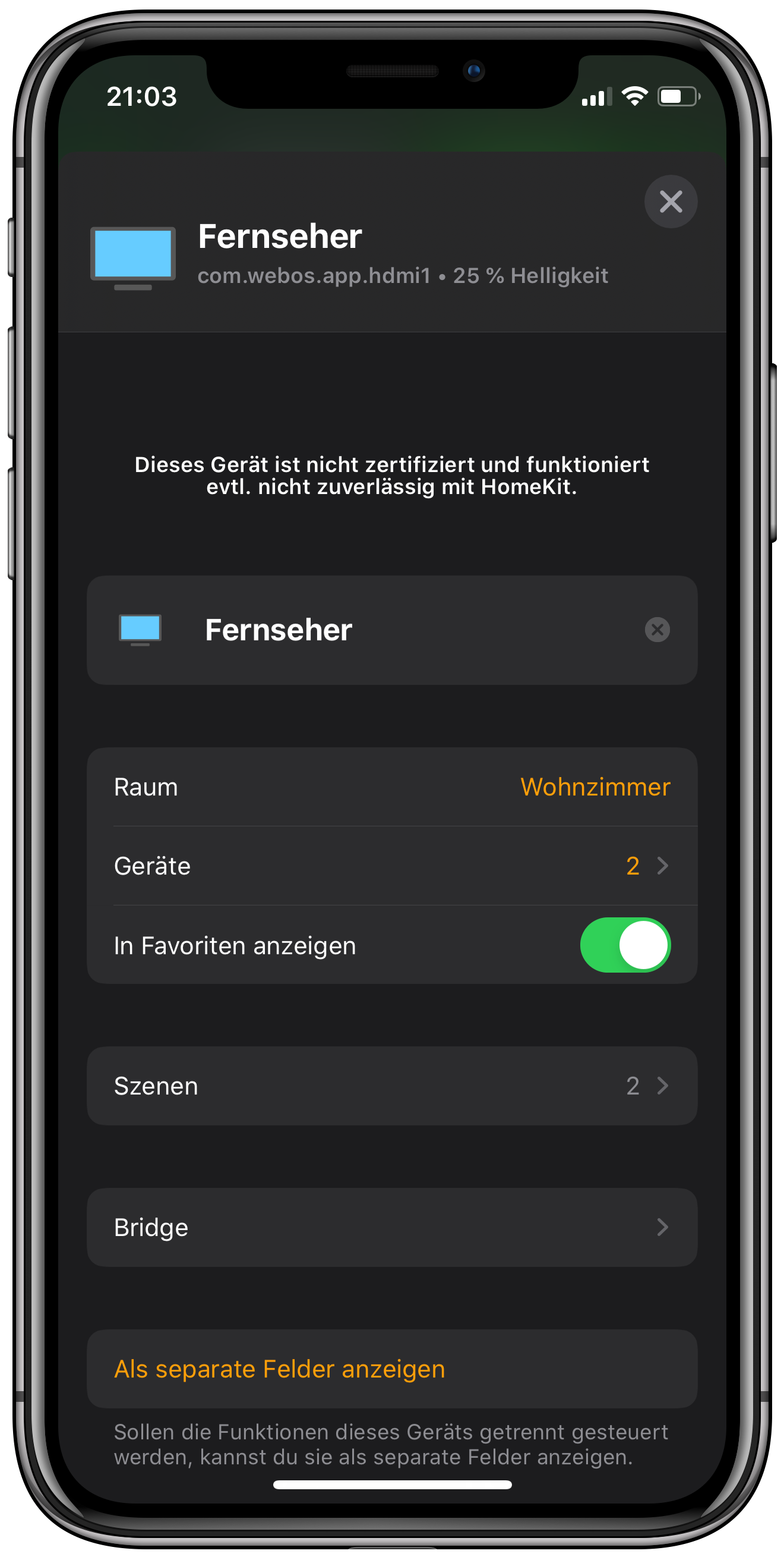

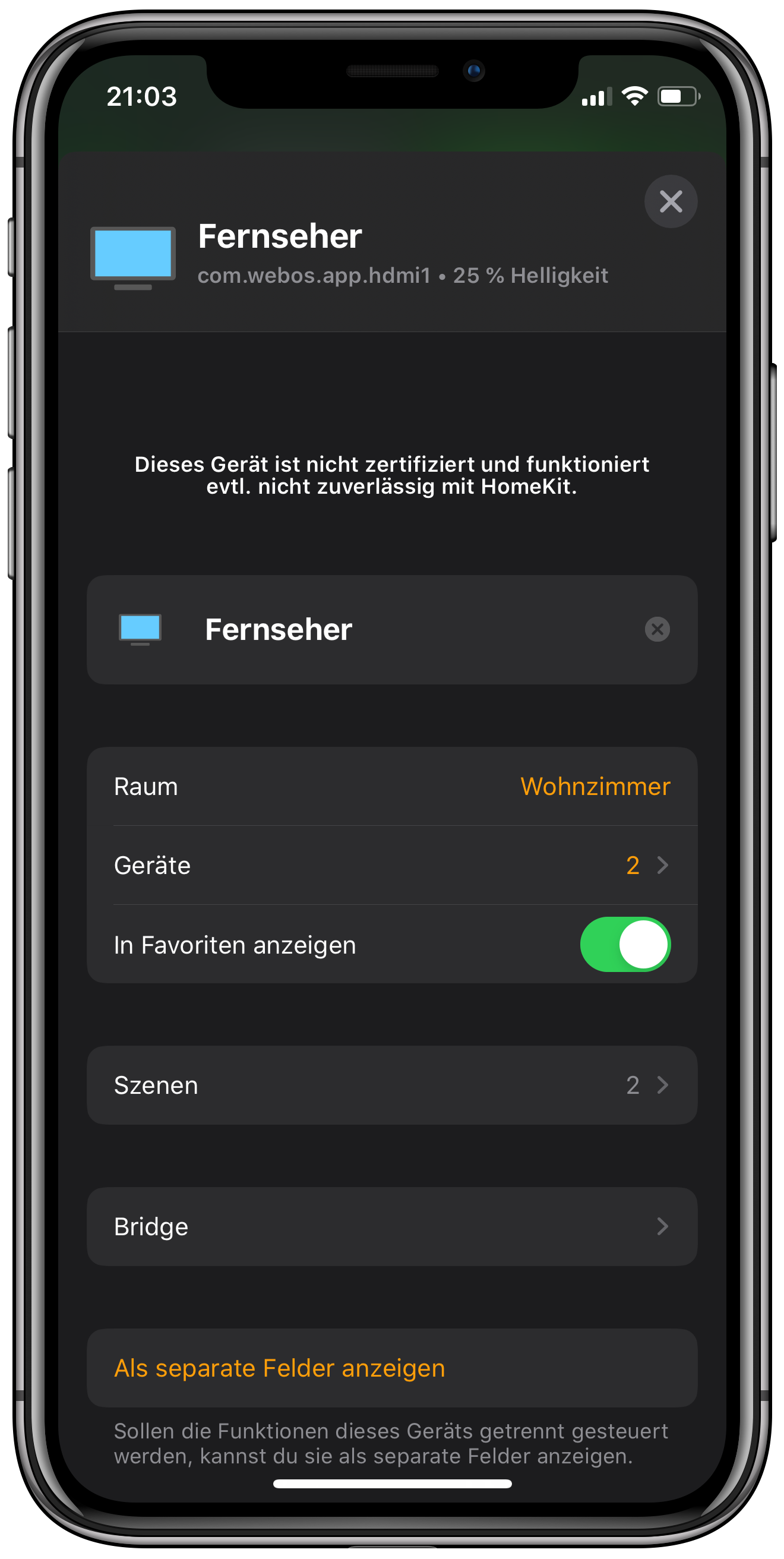

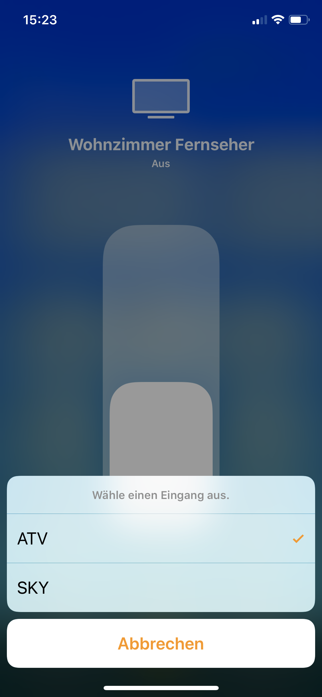

    Und doch, HomeKit bekommt mit, wenn der TV über die Remote ausgeschaltet wird. Allerdings irgendwie nicht über den Power Switch in HomeKit, sondern wohl über den entsprechenden Eingang Switch. Bei mir war das HDMI 1(com.webos.app.hdmi1) an dem der Apple TV hängt. Da musst Du glaube ich selbst noch ein bisschen rumspielen bzw. auf Deine individuelle TV Konfiguration anpassen. Sollte aber auch nicht schwierig sein.

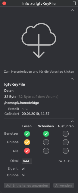

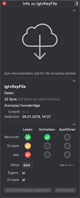

    "keyFile": "/home/pi/.homebridge/lgtvKeyFile",
    Nach dem Bestätigen am LG wurde das File in dem Verzeichnis automatisch angelegt und somit auch nach dem Neustart der Homebridge alles gut.
    Die Rechte habe ich nicht angepasst, sind aber wie folgt.

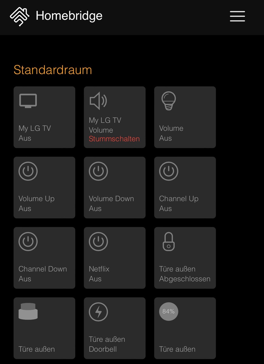

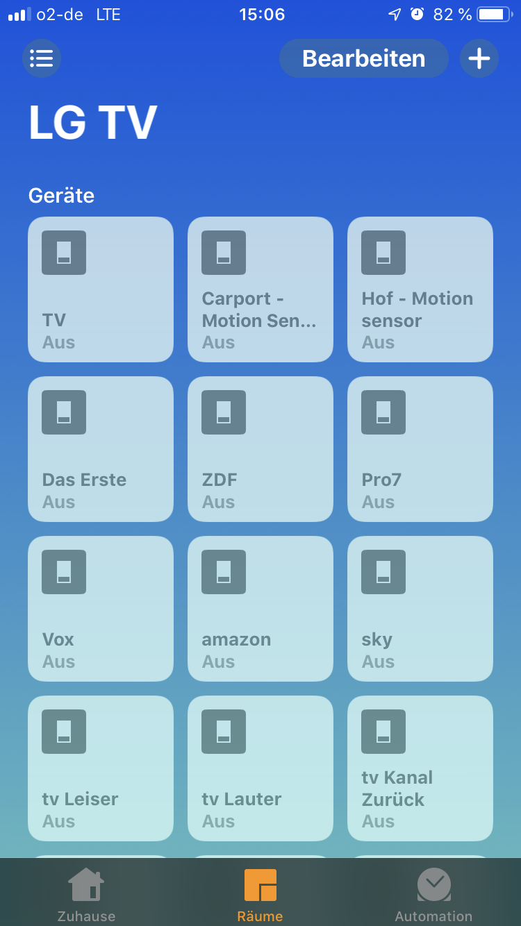

    Weiters habe ich ein Problem mit den "channelButtons" wenn ich am TV umschalte sehe ich z.B. 202 ORF 2 HD oder 203 ATV HD im Plugin. Wenn ich aber in der config "channelButtons": [201, 202, 203, 204], usw. angebe tut sich dann im HomeKit mit klick auf diese Buttons nichts, mit Chanel up oder down kann ich umschalten.
    Auch Notifikationen, TV aus ein funktioniert sowie Eingänge youtube usw.
    Weis jemand was ich da machen könnte ?
