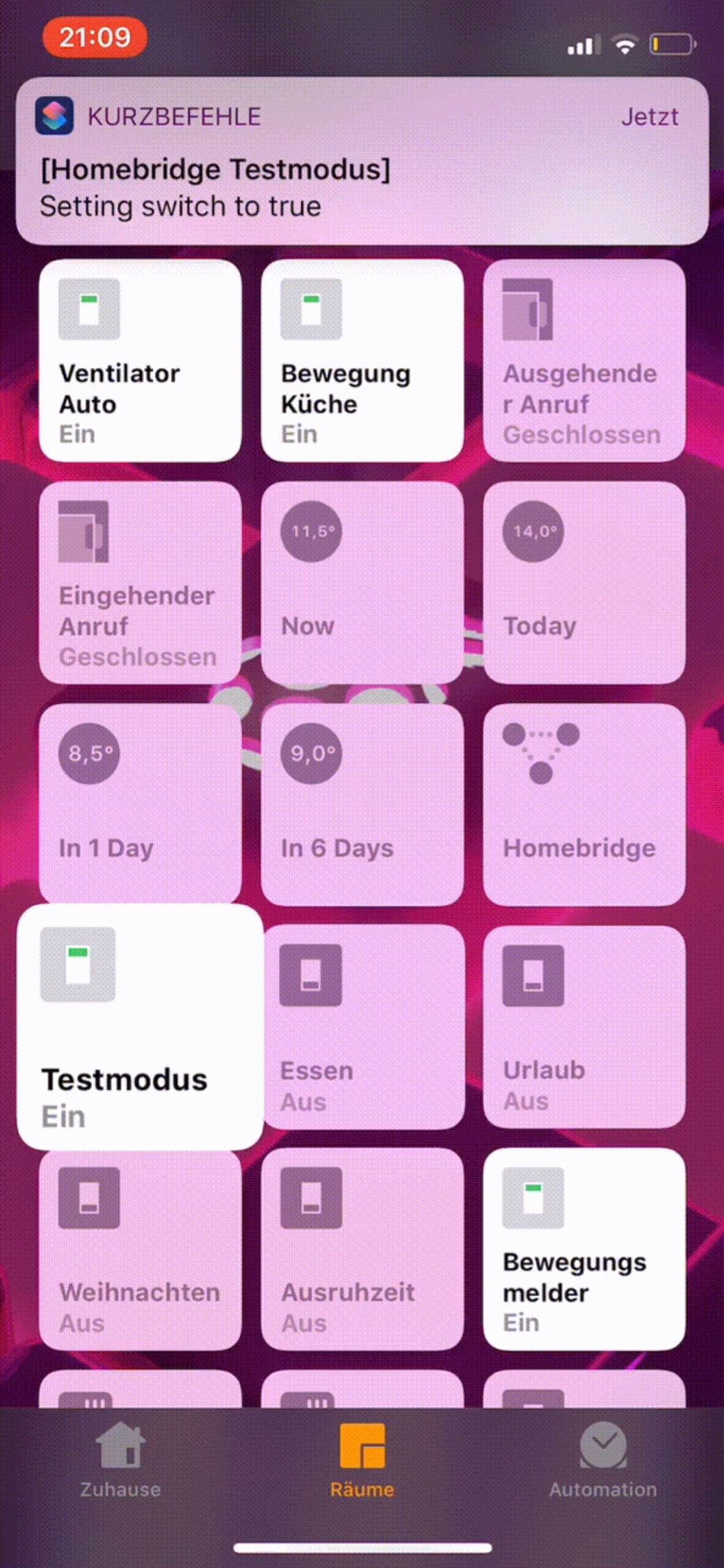

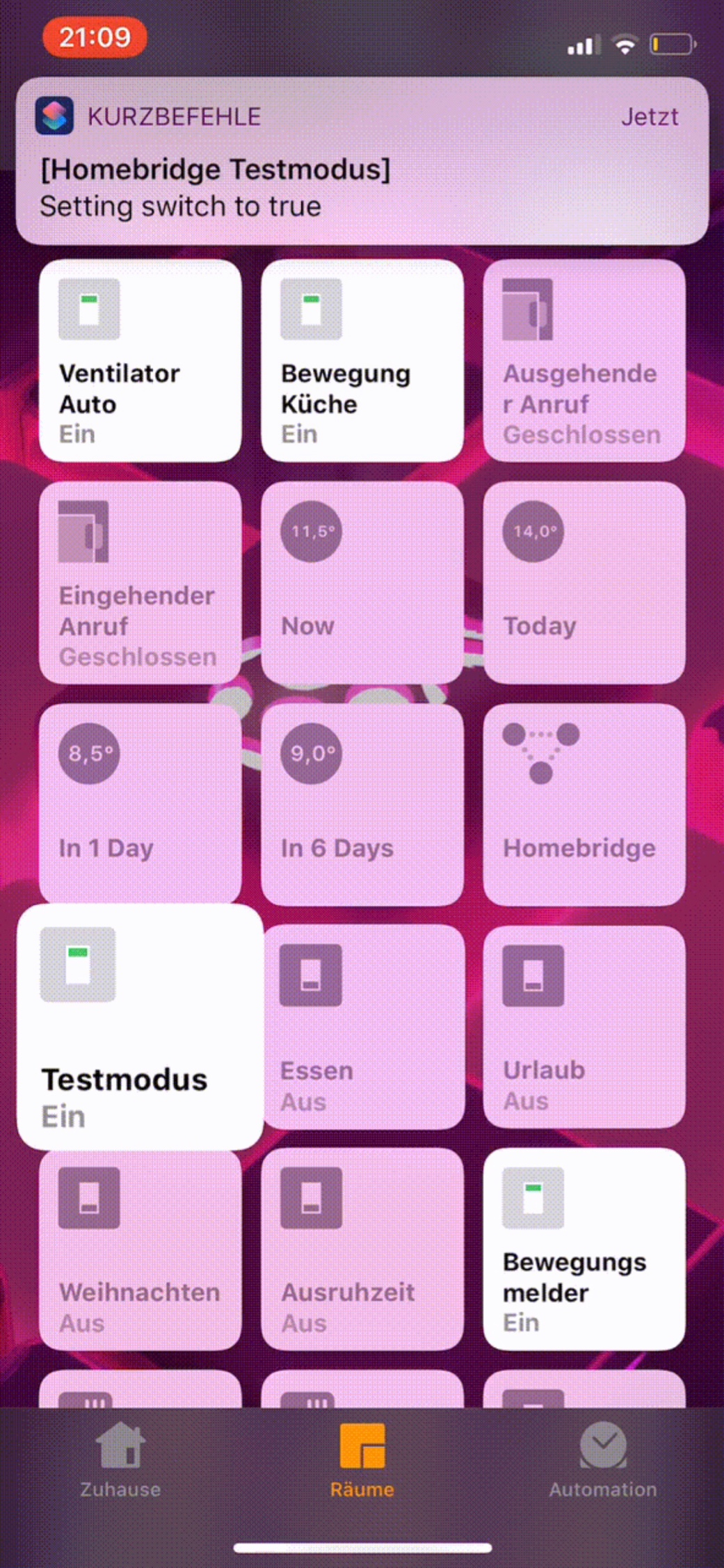

<p>Ich hab mal einen shortcut gebastelt, der Homebridge events direkt auf dem iPhone als messages darstellt.</p>
<p><br></p>
<p>Man kann also direkt Sachen aktivieren und schauen was in der homebridge vor sich geht.</p>

Der sich fragt, wie du das Shortcut in Home einbindest. Ich bin für diese Shortcuts einfach zu blöd.
...ist gar nicht in Home eingebunden. Es informiert nur wenn sich was in deiner HomeBridge tut.
Aber weil der Shaortcut auch im Hintergrund läuft kannst du beliebig in der Home App rum klicken und sehen was abgeht

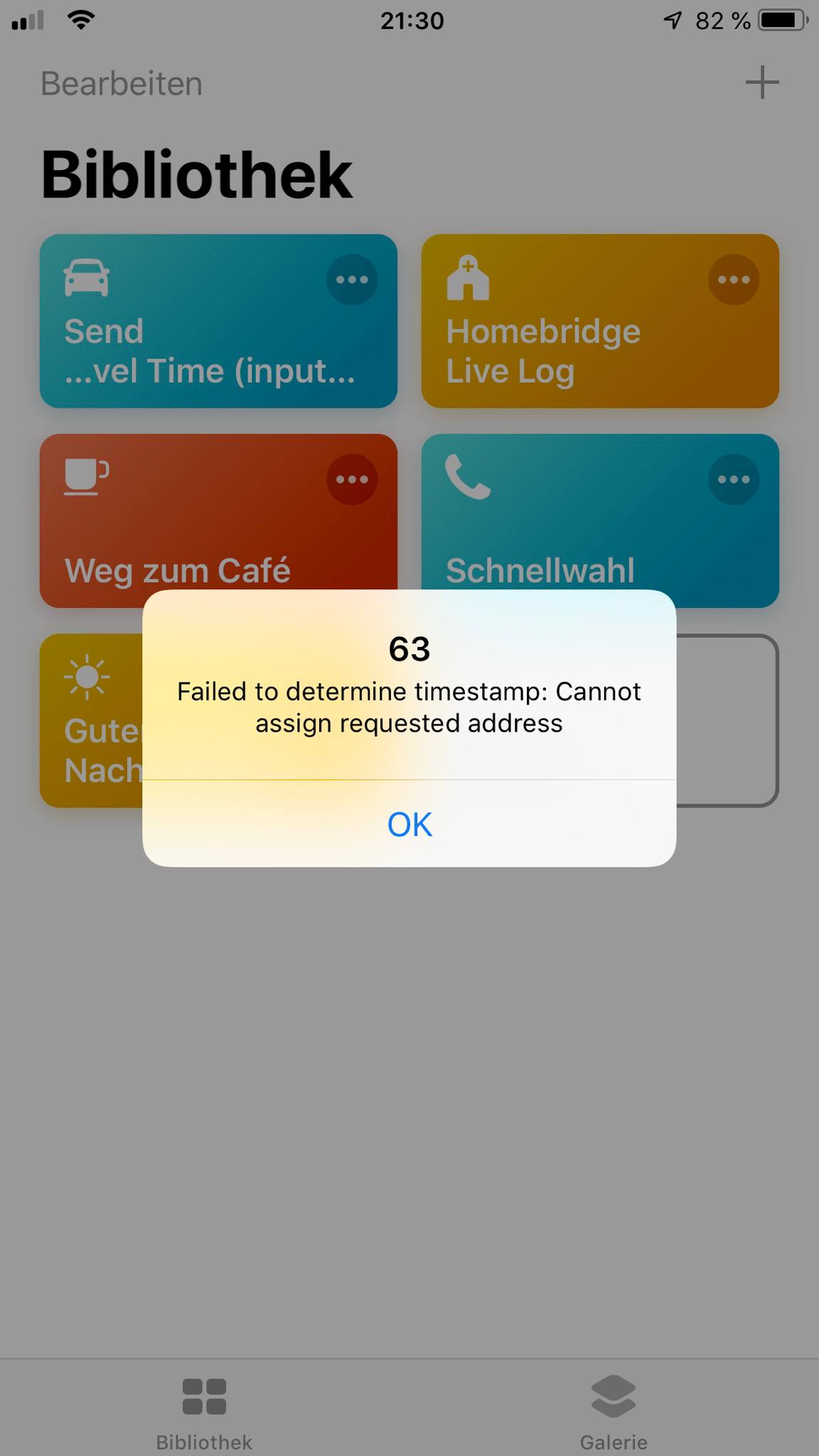

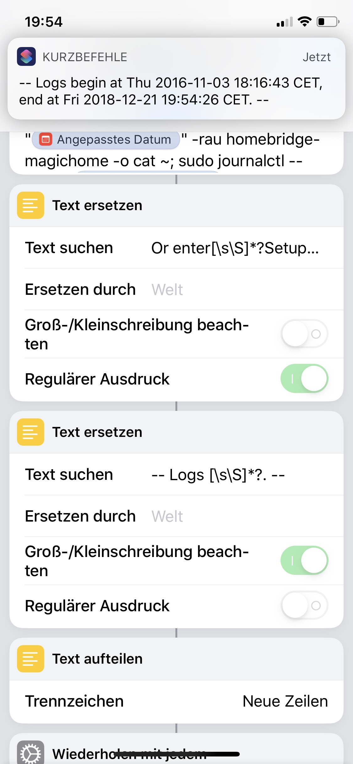

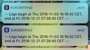

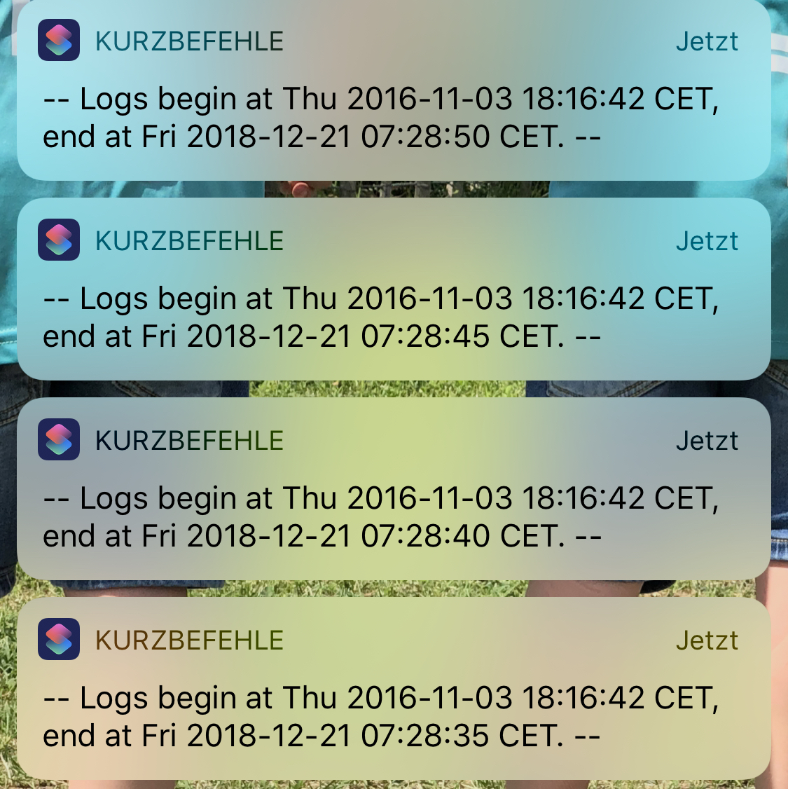

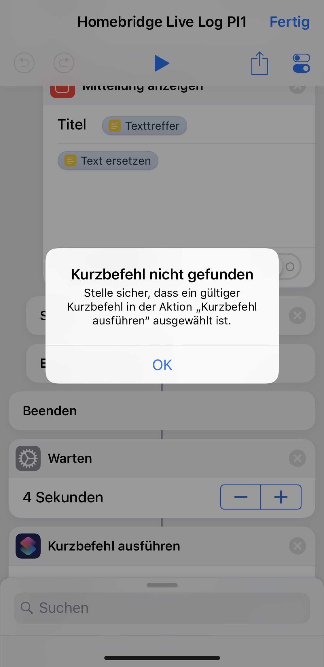

Geht das auch von unterwegs? Ich bekomme eine Fehlermeldung in Shortcuts.
Kannst du deinen raspi denn normalerweise von außen erreichen? Per portfreigaben oder wie machst du das? Probier’s mal mit der externen up oder dyn dss Url.

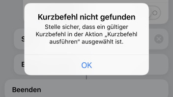

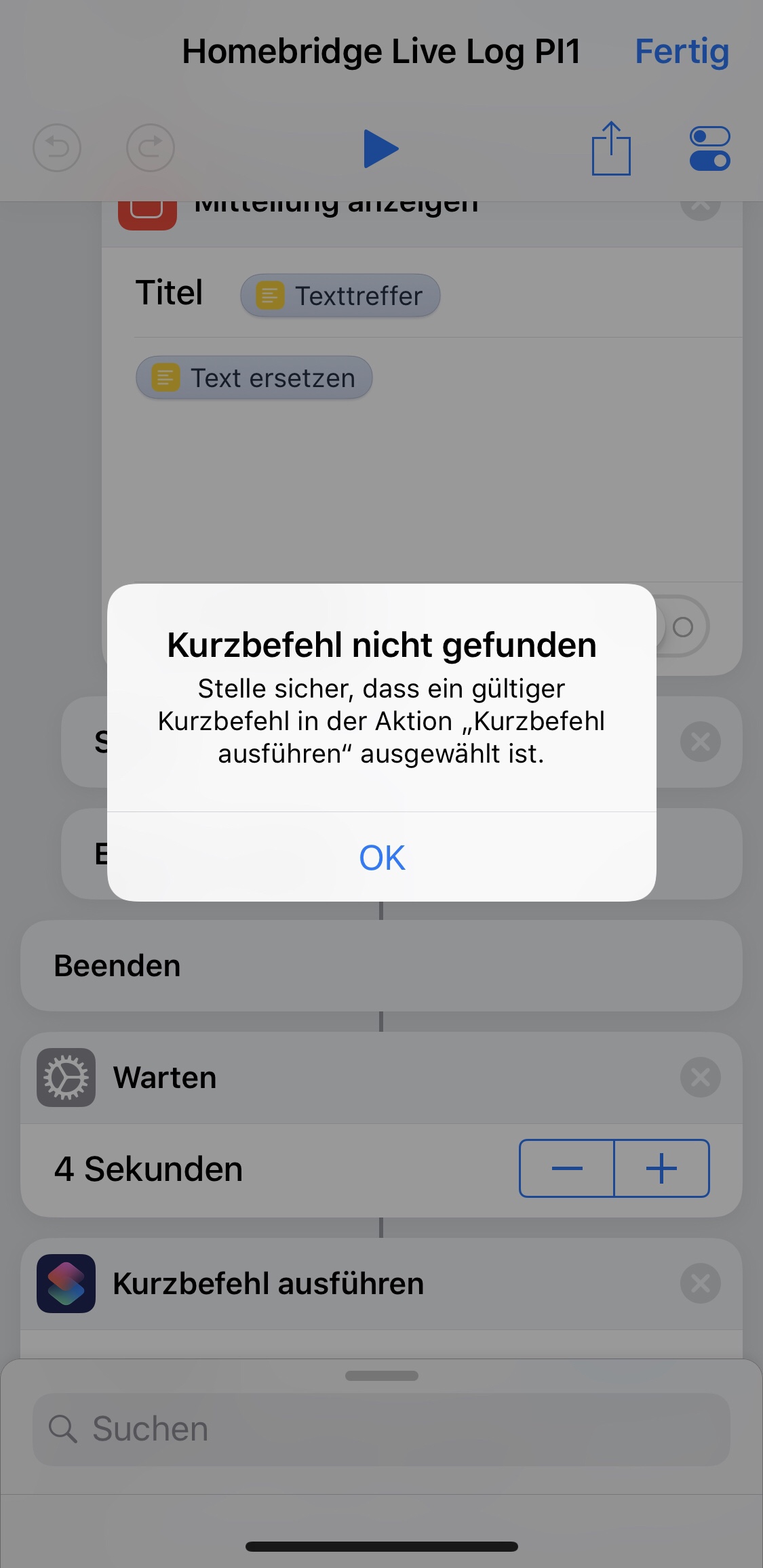

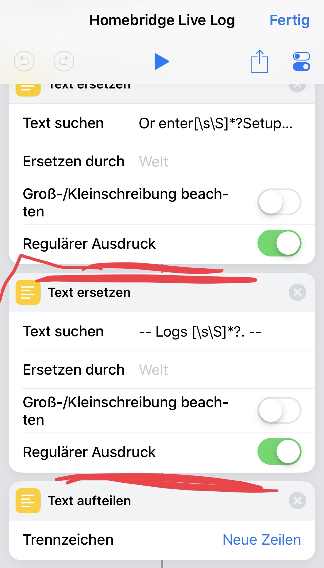

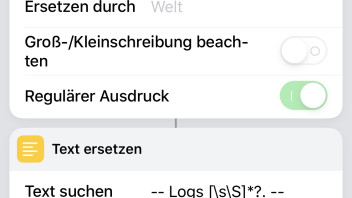

Der Fehler hat aber nix damit zu tun, es sieht so aus als wäre der Wert rausgefallen, weil du ihn umbenannt hast. Klick mal auf den Schritt „Kurzbefehl ausführen“ ganz unten und wähle in deinem Fall „HomeBridge live log PM“

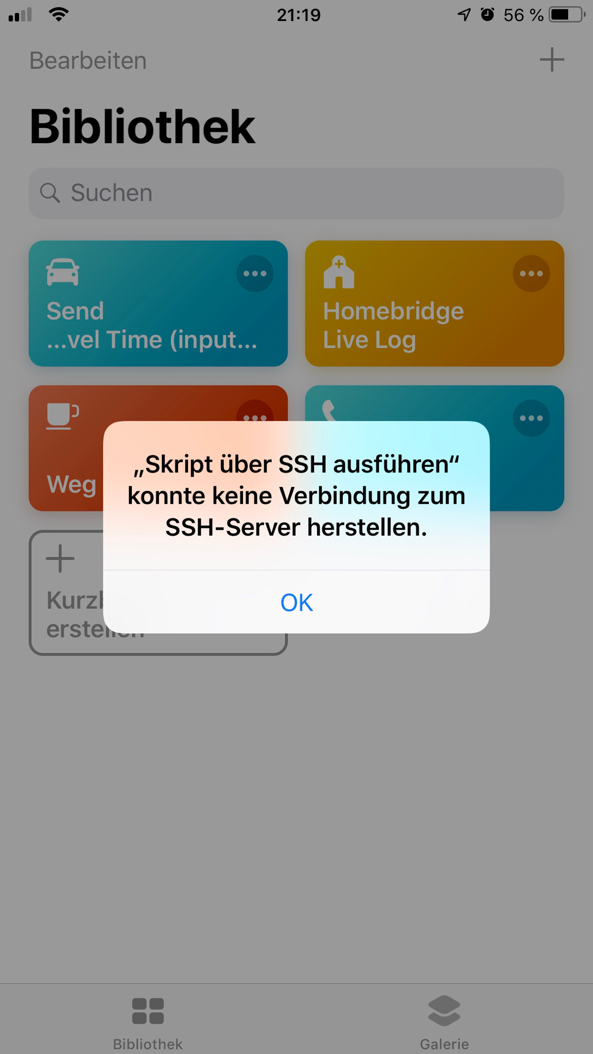

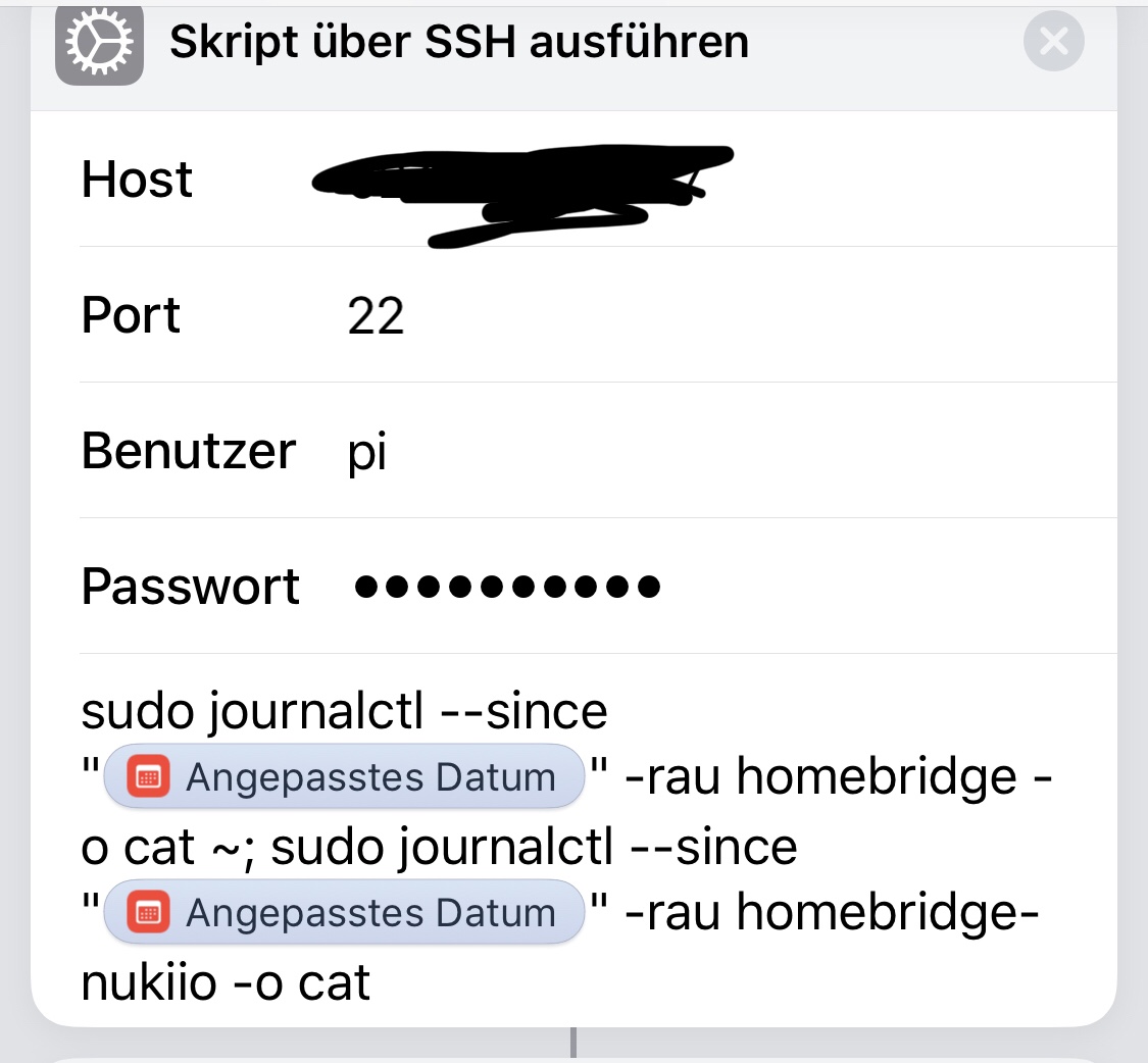

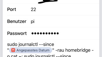

Hast du ip, User und Passwort richtig eingegeben? Kannst du sonnst auch über ssh auf den pi zugreifen?
Hast du ip, User und Passwort richtig eingegeben? Kannst du sonnst auch über ssh auf den pi zugreifen?Gesendet von iPhone mit Community
Ja, greife immer über ssh darauf zu.Sent from my iPhone using Community

Versuch doch mal auf dem Raspi ein
tail -f /var/log/auth.log
und rufe dann das Shortcut auf. Vielleicht ergibt das Log was Sinnvolles.
Stefan
Toller Shortcurt. Danke.
GerneVersuch doch mal auf dem Raspi ein
Stefan

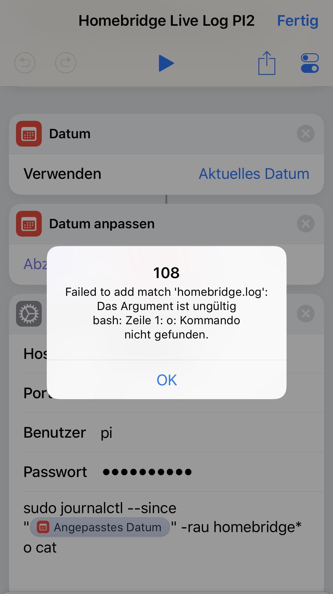

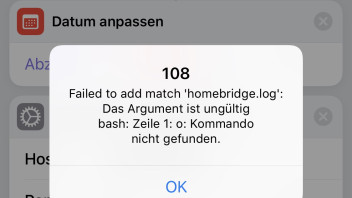

Hi Stefan,
das kommt raus:
Dec 15 20:49:48 raspberrypi sshd[5461]: Accepted password for pi from 192.168.178.21 port 58775 ssh2
Dec 15 20:49:48 raspberrypi sshd[5461]: pam_unix(sshd:session): session opened for user pi by (uid=0)
Dec 15 20:49:48 raspberrypi systemd-logind[508]: New session c7 of user pi.
Dec 15 20:49:48 raspberrypi sudo: pi : TTY=unknown ; PWD=/home/pi ; USER=root ; COMMAND=/bin/journalctl --since 2018-12-15 20:49:42 -rau homebridge -o cat
Dec 15 20:49:48 raspberrypi sudo: pam_unix(sudo:session): session opened for user root by (uid=0)
Dec 15 20:49:48 raspberrypi sudo: pam_unix(sudo:session): session closed for user root
Also, für mich sieht das gut aus.
Google meint, der Fehler wird von journalctl ausgelöst. Aber so richtig schlau werde ich nicht draus.
