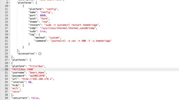

Hallo, der Thread ist zwar schon etwas älter, doch ich beschäftige mich jetzt erst mit dem Thema "HomeBridge"
Ich habe es so eingerichtet wie in #5 beschrieben, doch leider bekomme ich beim Abspeichern der Config immer eine Fehlermeldung:
Config Syntax Fehler, Config enthält ungültiges JSON
Ich hänge mal ein Screenshot meiner Config. an
Hi
es gibt nur eine Platform section. Alles zw. Zeile 28/43 muss zw. Zeile 23/24 eingefügt werden. Zeile 44 ist zu viel. Immer darauf achten, dass jede Kammer die geöffnet wird auch wieder geschlossen wird und auf die Kommasetzung achten. Zeile 27 löschen und hinter der Klamme Zeile 23 muss ein Komma.
Gruß Tom
Ich glaube ich bin zu blöd, ich habe alle Möglichkeiten die ich meine versucht, es kommt immer die Fehlermeldung
Ich habe jetzt die Grund Config. von der Home Bridge
"bridge": {
"name": "Homebridge",
"port": 51826,
"pin": "031-45-154"
"platforms": [
"platform": "config",
"name": "Config",
"port": 8080,
"auth": "form",
"theme": "red",
"sudo": true,
"log": {
"method": "custom",
"accessories": []
Hier ist die für mich angepasste für die Fritz!Box
"platforms": [
"platform": "Fritz!Box",
" Fritz!Box 7490"
"username": " Smart_Home ",
"password": " vp29011970",
"url": "http://192.168.178.1",
"interval": 60,
"hide": [
"wifi",
"<ain>"
"concurrent": false,
"wifiName": "jockel&pinky",
"options": {
"strictSSL": false
Kann mir das jemand mal zusammen basteln, dass ich einmal sehe, wie es aussehen muss....

Vollerpla : Habe es entsprechend korrigiert und unter https://jsonlint.com/ kontrolliert. Sieht nun soweit gut aus. Du kannst dort jeweils deine Config hineinkopieren und testen lassen. Ist oft sehr hilfreich.
Fehler in deiner Config:
- bei der platform Fritzbox fehlte die Bezeichnung "name" : und am Ende der Linie ein Komma
- Auch gibt es in der Config jeweils immer jeweils nur ein "ich nen es mal Kapitel" für platform, accessories etc. Dies sind gekennzeichnet mit den eckigen Klammenr [ ] und dort gehört jeweils der entsprechende Teil hinein.
Gruss

M240-Swiss Danke Danke Danke, ich habe die Config noch etwas geändert, da der Brennstuhl Singens noch nicht da ist, es wurde aber erfolgreich gespeichert, leider geht der Server nicht online, bzw. Homebridge ist "gestoppt"
Die Config sieht so aus
"bridge": {
"port": 51826,
"pin": "031-45-154"
"platforms": [
"name": "Config",
"port": 8080,
"auth": "form",
"theme": "red",
"sudo": true,
"log": {
"method": "custom",
"name": " Fritz!Box 7490",
"interval": 60,
"hide": [
"wifi",
"<ain>"
"options": {
"strictSSL": false
"accessories": []
Ich kann erste erfolge verzeichnen, ich habe der Frist!Box noch einen eigenen Namen verpasst und den dann in der Config geändert, jetzt läuft, Homebridge.
Nur wenn ich den QR Code von Homebridge scanne, schreibt er mir, Gerät bereits vorhanden, bitte zurücksetzten.
Unter "Geräte" sind alle Steckdosen der Fritz!Box aufgeführt, sogar mit Temperatur ![]()
Juhuuuuu es geht, ich habe nach einer Anleitung den Usernamen um eine Stelle erhöht ......
