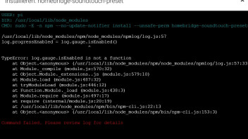

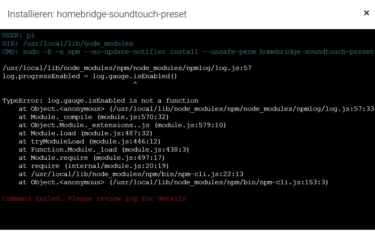

wenn ich Plugins installieren möchte kommt immer die im Anhang liegende Fehlermeldung.
Kann mir einer von euch helfen?

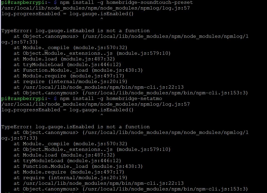

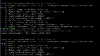

Ich bekomme über putty oder dem Homebridge-Gui nichts installiert.
Im Anhang habe ich mal die Fehlermeldungen abgebildet wenn ich über Putty was installieren möchte
Hmmmm. Dieser Fehler ist mir unbekannt. Google meint, es läge an npm. Ich kann dir jetzt leider überhaupt nicht helfen, werde aber heute Abend auf meinem System ein paar Tests machen.
Vielleicht hilft es, node auf eine andere Version zu bringen.

So. Was ich jetzt versuchen würde ist die Neuinstallation von node. Das kannst du mit dem Programm n machen, sofern es sich auf deinem Rechner befindet. Wenn nicht, dann kannst du es auch nicht installieren, denn dazu brauchst du npm.
Gib ein:
n lts
Damit sollte die LTS-Version (Long Time Support) von node installiert werden. Wenn das funktionieren sollte, dann versuche homebridge und homebridge-config-ui-x zu deinstallieren mit
sudo npm uninstall -g --unsafe-perm homebridge
sudo npm uninstall -g --unsafe-perm homebridge-config-ui-x
und erneut zu installieren mit:
sudo npm install -g --unsafe-perm homebridge
sudo npm install -g --unsafe-perm homebridge-config-ui-x
Und dann versuchst du deine Plugins über homebridge-config-ui-x zu installieren.
Versuchen wir es mal so. Wenn das nicht funktioniert, dann nehmen wir Plan B.
