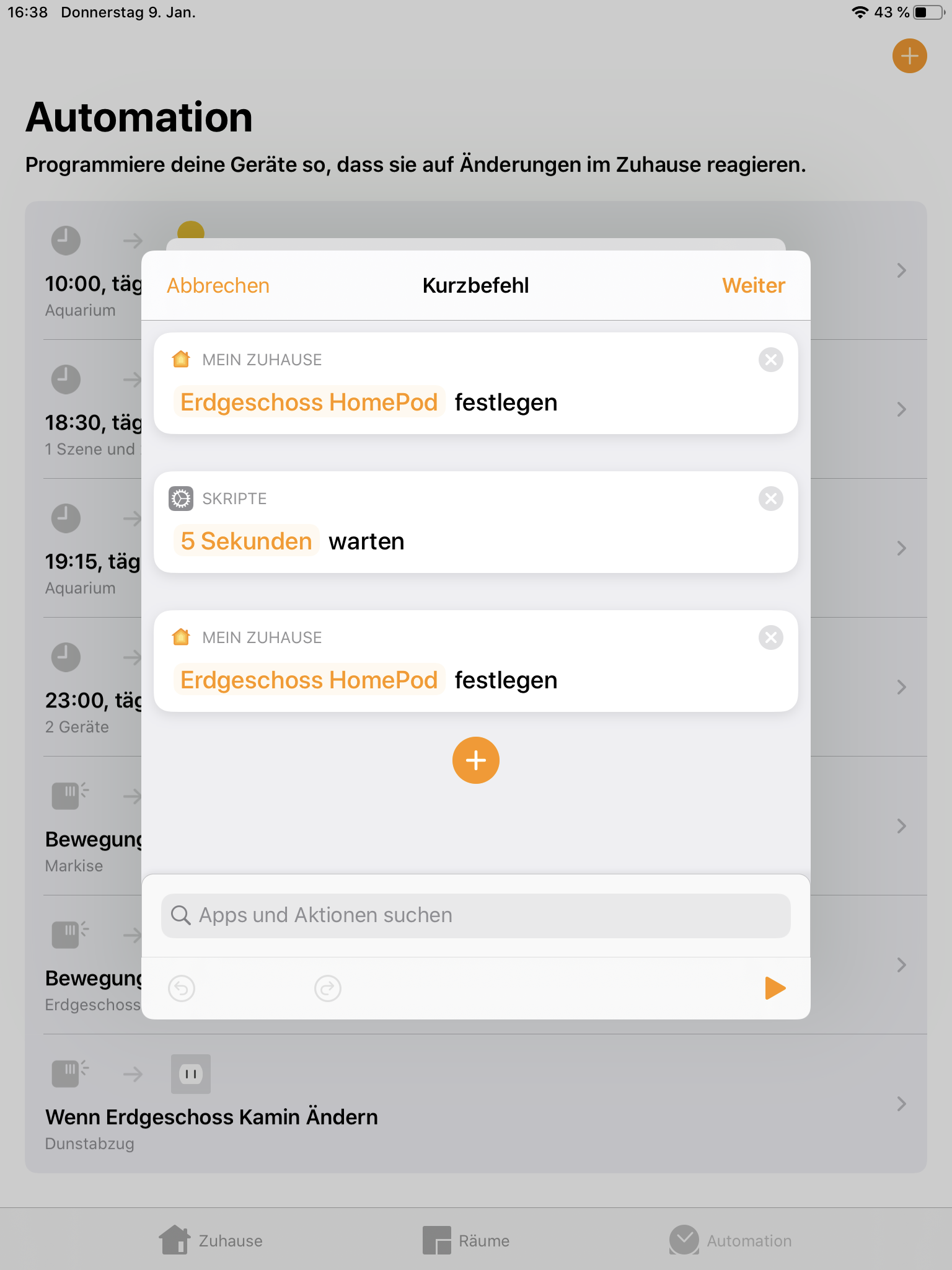

  • Ich glaube da steh ich gerade auf der Leitung.
    Aktuell mit dem homebridge-airtunes-radio Plugin habe ich es so, dass wenn der Backofen eine gewisse Temperatur erreicht hat, der Switch vom Plugin ausgelöst wird und die Ansage kommt.
    Ich finde allerdings gerade so überhaupt keine Möglichkeit, dass irgendwie in Kurzbefehle abzubilden.
    Eine Audio Datei habe ich in einer Playlist "HomePod Ansagen" in Apple Music hinterlegt und diese ist entsprechend in der Cloud verfügbar.
    Zunächst habe ich in Eve eine Automation angelegt, dass wenn Temperatur >=xxx dann als Platzhalter Dummy Szene. Dann kann ich allerdings wenn ich die Automation in der Home App überarbeite beim erstellen eines Kurzbefehls überhaupt nicht auswählen, dass "In Kurzbefehle konvertieren" da irgendwas von "Wiedergabe" oder so zur Verfügung stehet.
    Seh ich vor lauter Bäumen gerade den Wald nicht. :/
    Wenn Du mal ein Beispiel "Screenshots" für mich hast, wie Du das bei Dir abgebildet hast, bin ich Dir dankbar.
    Hilfreich? ↆ
  • Brauchst keinen Kurzbefehl. Einfach auf den HomePod klicken und dann im nächsten Fenster auf Audio. Ist kurz da drunter.
    Als Kurzbefehl hat man den Vorteil das man erst das Audio abspielen kann und dann 5 Sekunden später wieder die Lautstärke ändern kann. Dann brüllt es beim nächsten mal nicht los
    Man sollte aber die mp3 bearbeiten und ca. 3-4 Sekunden lautlosen Vorlauf haben, da der HomePod träge reagiert
