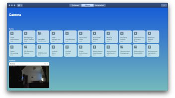

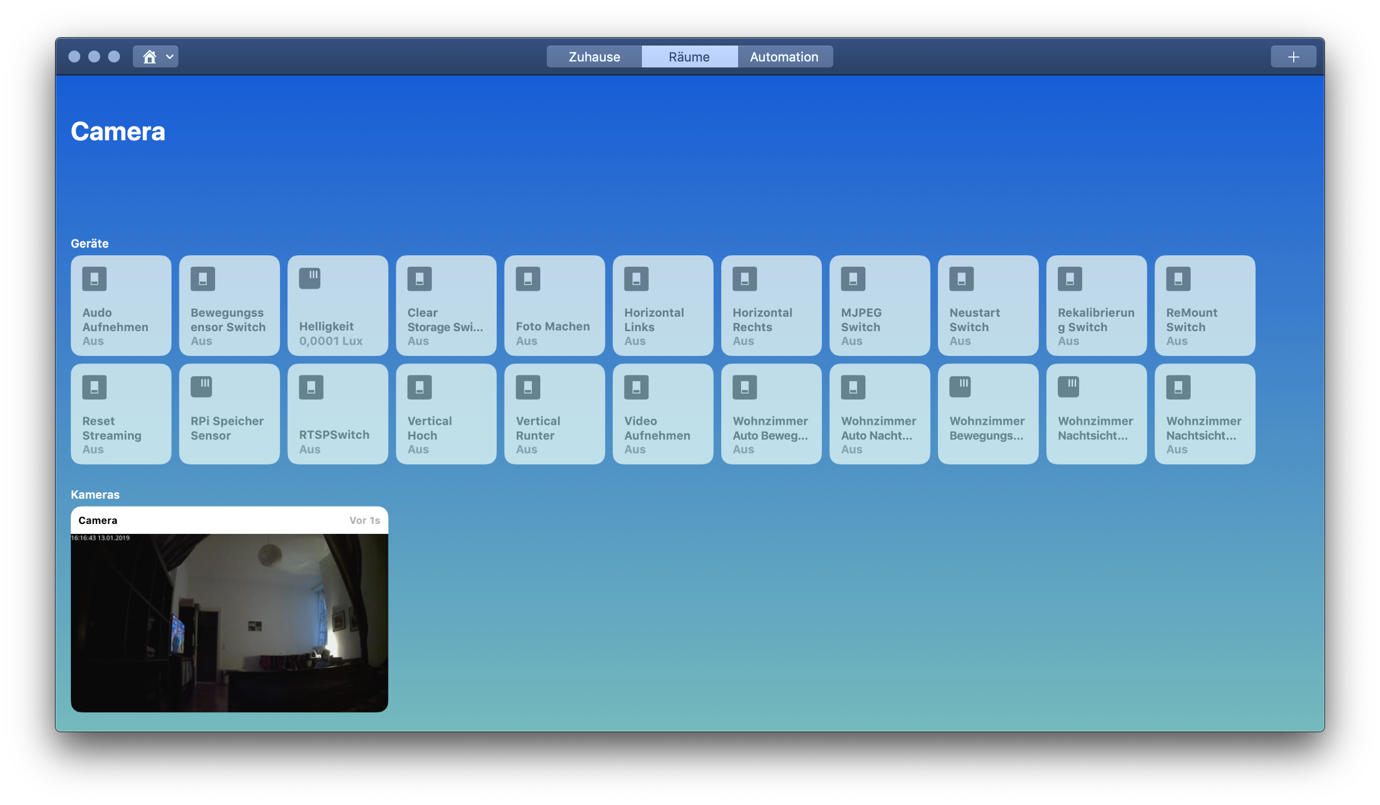

    Nun sollte die Kamera auch schon funktionieren und kann in HK mit dem code eingerichtet/hinzugefuegt werden. Aufgrund der vielen Einstellungsoptionen, welche alle einen einzelnen Schalter haben, habe ich mir einen eigenen Raum nur fuer die Schalter gemacht, der Uebersichtshalber. (Dies ist im Anhang.)
    Bisher bin ich recht zufrieden, obwohl ich kein direktes Livevideo habe, sondern nur Standbilder. Diese werden aber in kuerzesten Intervallen aktualisiert. Hierbei muss ich nochmal pruefen, ob ein durchgehendes Video auch geht.
