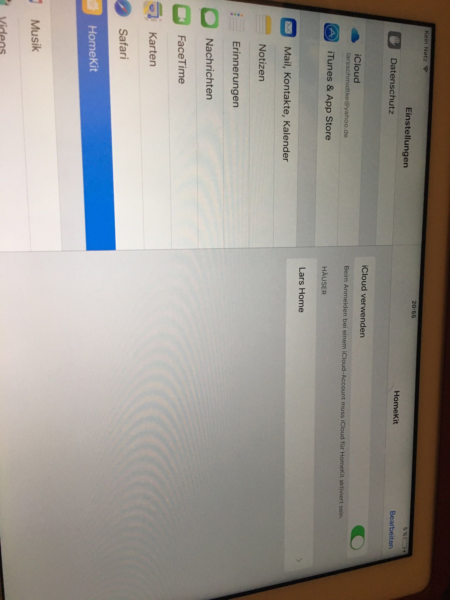

Also Homkit gibt es auf meinem IPad doch aber habe keine App mit Home auf dem iPad und kann auch im Store keine dafür finden liegt wahrscheinlich an der alten Version nehm ich an, oder?
Sollte eigentlich nichts passieren denk ich
Im Account ist es nicht mehr aber es will sich ständig anmelden wie mache ich das dann am besten um es trotzdem noch nutzen zu können?Gesendet von iPhone mit Community
Im Grunde brauchst du dein altes iPad nicht aus der iCloud nehmen, es reicht wenn du das nicht mit deinem iPhone teilst.
Es wäre ja auch dann für dich nutzlos ... deaktiviere Bluetooth und gut ist.
Wenn du ganz sicher gehen willst erstelle eine andere Apple-ID nur für das iPad.
