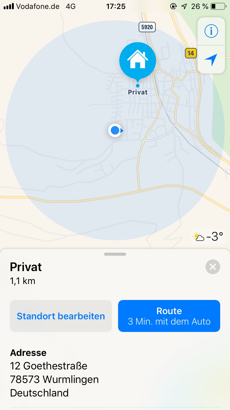

Bin zuhause aber Regeln gehen nicht an ?
Vermutlich weil ich laut Karte von meinem zuhause entfernt bin.
Wie kann ich meinen Standort direkt an meine Private Adresse bringen bzw. das das auch so erkannt wird?
So muss mich nochmal melden.

Aber noch zu deinem Problem, wo hast du die Karte denn geöffnet mit deinem zuhause? Über die home app?
Mein Vorschlag ... lösche deine Geofencing-Regel und lege neue an. Am besten in der Eve-App, wähle dann aber die Kartenansicht aus und kontrolliere ob dein Zuhause richtig angezeigt wird. Wichtig ausserdem das der Ortung Pfeil vor der Adresse steht!

Ne in der Karten App.
Wie kann ich die in Home öffnen?

Denk ist das WLAN wenn es an ist dann ist mein Standort auch mein zuhause (wenn ich zuhause bin)
Mach ich es aus und lass über Mobilfunknetz orten dann sieht es so aus wie auch dem Bild oben das ich gestern reingestellt habe.

Aus welchem Grund auch immer hat die Ortung ja nicht richtig funktioniert, hab ja nun festgestellt das die Ortung bei aktivem WLAN ziemlich genau funktioniert und bei deaktiviertem WLAN (Mobilfunknetzt) ortet es mich nicht direkt zuhause, sondern so wie weiter oben in einem Screenshot etwas entfernt von zuhause, und dann lösen sie nicht aus.
Wie gesagt weiß nicht wieso es mich über das Mobilfunknetz nicht genau ortet.
